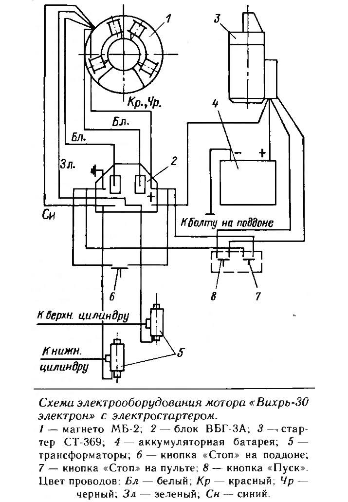

Повесили на 2ой прогресс, два мотора один из которых вихорь 30, приобретен http://www.snegohod-buran.ru/index.php? ... d&num=7160 и доработан стандартный электростартер, т.к. прежние переделки успехом не увенчались, установлен автомобильный аккумулятор.
Подскажите пожалуйста схему подсоединения зарядки аккумулятора.

Tohatsu MFS 30B EPTS
Какое зажигание на вашем Вихре?
Если батарейное, то две генераторные катушки спасут положение ( две пары катушек).
Если МБ-2, или контактное, то у Вас есть только одна пара генераторных катушек. Ставите один диодный мост, подключаете его к ген катушкам, после него сразу на АКБ соответственно полярности. И все.
Если маховик с хорошими магнитами, то получите ток зарядки 2-3.5 Амп, при оборотах выше 2500.
Если батарейное, то этот ток можно повысить в два раза, добавив еще одну пару катушек ( в освободившееся место) и диодный мост. Далее в теме по ссылке подключаете как Вам нравиться.

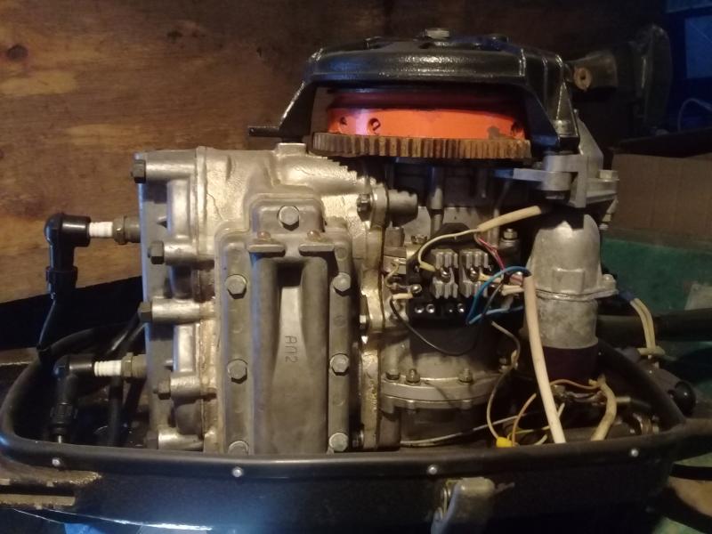

Всем привет,у меня такой вопрос кто может мне помочь,сделать зарядку на вихрь 30 электрон. Я смотрел схему Александра но если честно не хрена не понимаю...((( помогите я куплю! может готовое уже что-то продается я не чего найти не могу!

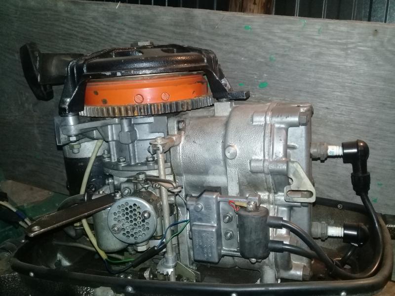

У меня одна катушка получается с нее идет уже два бронепровода на свечи..так как быть?

Дай фото другой стороны...

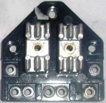

Покупать ничего не надо. В электрике хотя бы минимальные навыки есть, ну типа провода соединить и за изолировать? Если есть то все просто.
Для 55 акб регулятор напряжения ненужен. Мощности генератора Вихря не хватит что бы он закипел, если при этом есть еще какие то потребители электричества, то гарантированно не перезарядишь.
Если на фото твой мотор, то на нем стоит блок выпрямителя родной. Это основное. Схему которую тебе привели в предыдущих постах надо было внимательно посмотреть.
Это блок выпрямителя он стоит на твоем моторе, судя по фото.
Он же только реальный. ))
И исходя из схемы, подключаем правый нижний контакт (там клемма болтиком прижимается, рядом знак "+") к проводу идущему от АКБ к стартеру.
Вопросы???? )))

У меня на нем вроде провода все также подключены,только на блок выпрямителя на нижней правой клемме не подключён провод + на АКБ..) можно думаю мультиметром посмотреть есть ток от туда и сколько?))) помех на ауди систему не будет???

12 вольт там должно быть :yes: Приёмнику ничего не будет :pardon:
Если ты хочешь послушать приёмник при работе Вихря- одевай наушники :jokingly: :yes:

9 558
4 769
:? Другой подходящей темы не нашёл,но вроде вопрос как бы подходит.Подскажите ,други мои.Есть два блока ВБГ-3А и у обоих пробиты по одному диоду.Вопрос.Есть ли опыт ремонта? То есть ,можно ли из двух сделать один рабочий? :unknown:
