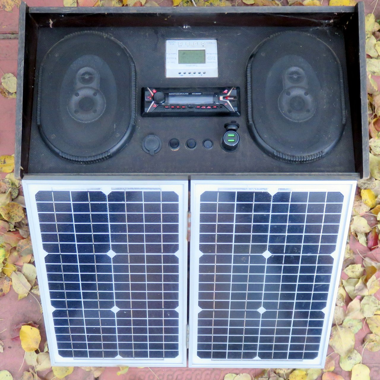

Небольшой солнечной батареи всего на 30 вт. мне летом в лагере хватает для света вечером, зарядки смартов и музыки.
Собрал ящик из фанеры, в него внедрил динамики, автомагнитолу, запихнул внутрь аккумулятор 7 Ач., и контроллер заряда. Вывел разъёмы для подключения СБ, ламп и зарядки телефонов. Снабдил выключателями для удобства и получилось весьма неплохо. Пользуюсь уже много лет.
Контроллер шим?

Я здесь покупал с доставкой: https://invertory.ru/category/solnechnye-batarei/
Взял две батареи поликристалл, и скрутил петлями, чтобы складывались. Рамка у батарей прочная, позволяет обращаться вольно.
В контроллере по хорошему должна быть ручная установка напряжений и отображение токов заряда и разряда.
У меня такой, всё сразу на экране, наглядно и без лишнего тыкания кнопок. Но сейчас в продаже таких почему то нет.
Да, что важно - при покупке батареи на Озоне или Али, смотреть не только мощность, но и площадь батареи. А то любят китайцы цифры весёлые рисовать.
Ещё раз повторю, честных 30 ватт, мне хватает. О покупке генератора не думаю. Единственно в пасмурные дни, и когда на зарядку смартфонов очередь, вечерняя дискотека бывает короткой. Тогда добавляется АКБ посерьёзнее, сбоку в ящике и для его подключения разъёмы предусмотрены, и проблема решена.
Ящичек сделал прочным, по ширине своей надувнухи, при необходимости работает в качестве сидушки. Не забыть ремень для переноски, штука не лёгкая, в основном из-за мощных динамиков. Но зато звук хороший, зимой в баньке радует.
PS. Да. ещё момент важный - провод на батарею должен быть длинным! За солнышком часто приходиться гоняться!
