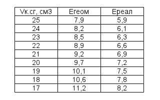

На примере Привета-22, что имеем, по инструкции:
Vраб 173см3
Есжат 9+/-0.5 - геометрическая
По измерениям:
Hвыхлоп=17мм - высота выхлопных окон
Vвыхл=50см3 - объём цилиндра, ограниченный выхлопными окнами
Vкам.сгор=24-26см3 измеренный шприцом на нескольких моторах
Формулы:
Vполн=Vраб+Vкам.сгор
Егеом=Vполн/Vк.сг
Ереал=Vполн-Vвыхл/Vк.сг
Так? Получилось этак:
таблицаВЫходит, что степень сжатия на нетронутых моторах ниже, чем в инструкции, даже по нижнему пределу. Есть, конечно, и неточности, и округления, но всё же. Так вот, отсюда вопросы:
1) Какой степени сжатия добиваться для 92-го бензина, не экстремально, для долгой и счастливой работы? А для 80-го, исключив 72-ой?
2) Свечи имеет смысл поставить более холодные, нарпимер, А-23?

я в интернете находил зависимость степени сжатия и октанового числа
ОЧ______76…80___81…90___91…100___Более 100
Е ст сж__6,5…7,5___7,6…8,5___8,6…10,5___До 12,5
согласно этой таблицы степень сжатия для 92 бенза должна быть 8,7
на моем привете объем камеры 21, геометр ст.ж 9,3, реальная 6,9

для повышения степени сжатия до 92 бенза на привете надо уменьшить камеру сгорания до 15 кубиков

я не знаю к кому я отношусь, к теоретикам или практикам, скорее практик. воплощающий теории в жизнь :). 15 кубиков я вычислил согласно общеизвестной формуле расчета степени сжатия, объем камеры объем цилиндра до открытия выхлопных окон. В реальности в штатном состоянии 22 кубика у меня получилась камера, ход поршня до открытия измерил, ну а диаметр из мануала. Таблицу зависимости степени сжатия от октанового числа нашел в инете, правда по отношению к 4х тактным двигателям. Но тахиометрическое число и принцип поджигания думаю одинаков в обеих типах. Однако в двухтактном двигателе большое значение имеет компрессия, герметичность колец, если на нормальном моторе все будет хорошо, на изношенном двухтактнике картина будет совсем иной. 4 такта в этом отношении менее привередлив, ибо клапана приводимые в движение распредвалом, если тем более инжектор, а не клапана, открывающиеся от создаваемого разрежения поршнем в двухтактниках. Кстати между прочим на иномоторах некоторых производителей между моделями с мощностью 9,9-15 лошадиных конструкция отличается только бОльшим углом открывания лепестковых клапанов и бОльшим углом поворота магдино. Сам лично отгибал ограничители на 9,9 моторе чтобы получить 15 и убирал ограничитель румпеля.
