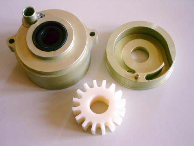

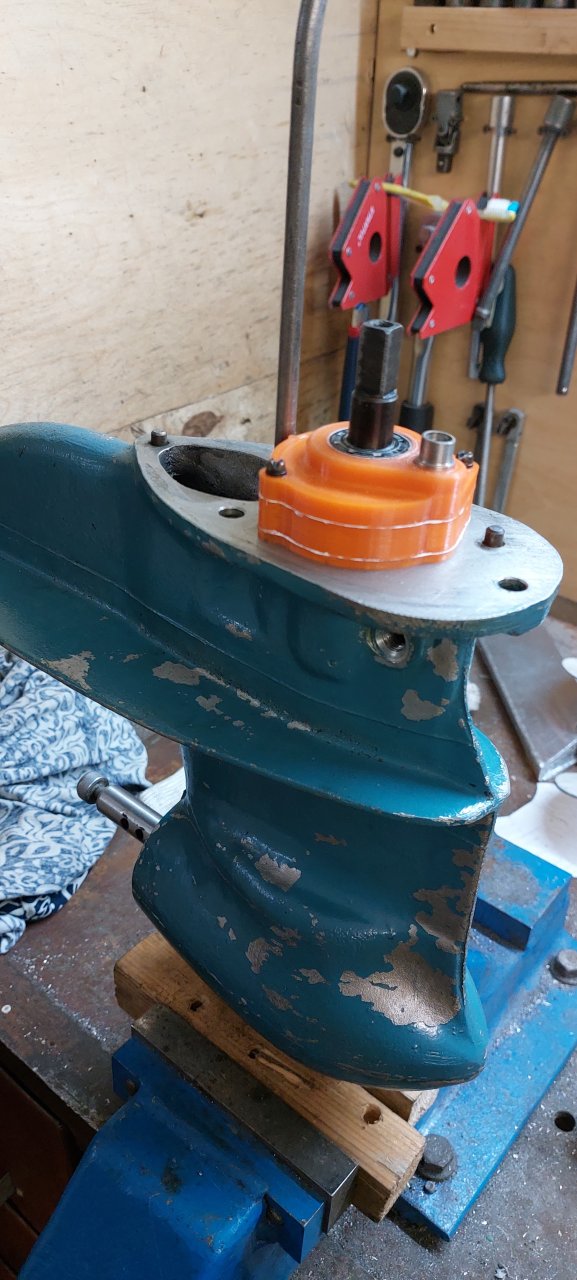

Вихревая помпа как вариант.
269070
Никаких проблем не доставляет.

Вихревая, заводская.
Заводской вихревой не существовало, это делали некие конторки. Там проблема в конструктиве крыльчатки, она сделана неправильно и поэтому работать в принципе не должна.

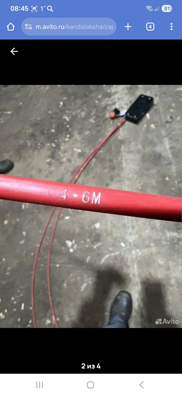

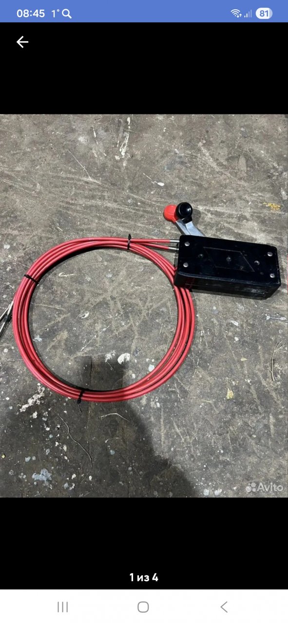

Подскажите пожалуйста, такой газ реверс пойдёт на Казанку 5м3 ? Купил э, теперь сомнения
Ярослав
25.11.2012
2 977
1 050
Чайковский
Ярослав
Волжанка 46, Казанка 5м2
Honda BF60, Yamaha 50
Денис1985
20.01.2026
Денис
Казанка 5м3
Вихрь 25
Да к мотору есть крепления. Мне главное по самим тросам, чтоб подошли
Это была шляпа нерабочая. Заводских вихревых помп на Вихря никогда не делали. Это какие-то частники по мотивам статьи из КиЯ и помп Привета и Салюта пытались что-то ваять и продавать. Результат их особо не волновал. Главное - чтоб купили.
У Махаила реально рабочие помпы. Себе на Вихрь ставил одну из первых его вихревских помп. Качает лучше штатной, а от движка отнимает меньше. Такая же шляпа как у тебя у меня тоже не заработала, но я видел как хорошо работают вихревые насосы на воде, да и бензонасосы в инжекторных машинах все сплошь вихревые. Поэтому тему вихревых помп я и поднимал несколько лет назад. Тогда Михаил взялся за проектирование помп для Нептуна и Вихря т.к. опыт проектирования и доводки помпы для Мотор-Сич у него уже имелся.
