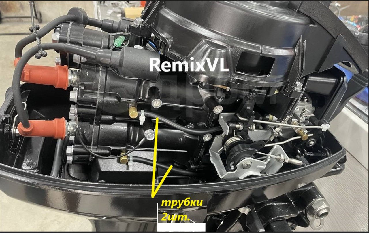

Купил ханкай 9,9 (15лс), до этого держал только ссср моторы (Москва, Ветерок)
Открыл колпак :(, что, куда ? не понимайт :(, где можно разумную литературу по нему найти (как в сссровских мануалах, чертеж и пр)?
По ямахе 15 мануал смотрел и каталог, что куда :( .
Интересует, что за резиновые трубки 2шт. на фото.

Трубки перекачки масляного конденсата. На 9,9+(20) - расточенной до 326 кубов копии тохацу 18 - в верхнем шланге стоит ещё и обратный клапан..
Спасибо большое! Верхний шланг идет в сторону карбюратора, так понял на дожигание идет конденсат, а нижний шланг ? куда то вниз идет, как не смотрел, светил фонариком, так и не увидел :(. Спасибо за ответ! С ув.

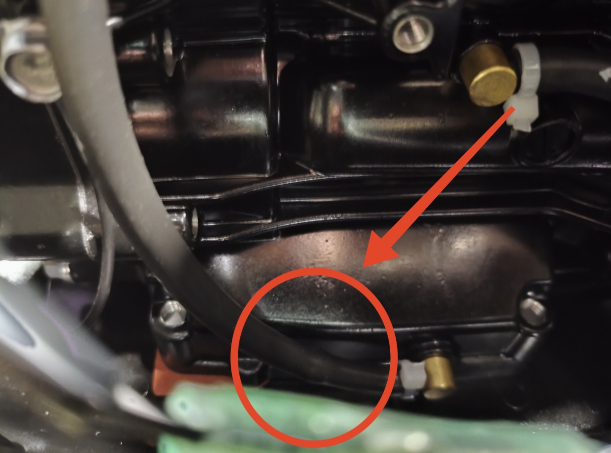

На улучшение смазки колена.
Тут конструктив не знаю, у меня нижний шланг входит под впускной коллектор перед клапанами..

Пощщупай,помацай шланчики-если нащупаешь некое уплотнение в одном месте-поздравляю-они есть.
Не нашшупал-печально...
Дело в том,шо эти клапанки кетай ставит по желанию...шланчики.как у ямахи есть-и харе с вас.

Шланги надо прощупать.
Вообще, есть разные мнения об их необходимости. В сузуке их нет. На тохах не на всех они есть. На 9,8 ставят в оба шланга, на 18-20 только в верхний - масляное голодание только у верхнего подшипника. По пятнашкам можно спросить на русфишинге, там есть отдельная ветка по ханкаям 9,9/15..

про масляное голодание, я понял, что как в плм москва по шлангу гонит конденсат к подшипнику, а здесь верхний шланг упирается в районе карбюратора :(, второй шланг уходит вниз видимо в нижний подшипник, правильно?

в Сузуках штуцера пластиковые белого цвета стоят в разрезе шланга их визуально видно. и него клон ямахи 9.9 15 по блоку цилиндров сразу видно

У тох и ямах один шланг должен смазывать среднюю опору коленвала.Второй-откидывать конденсат из нижнего ц в верхний ц для уменьшения переобогащения нижнего на хх.
