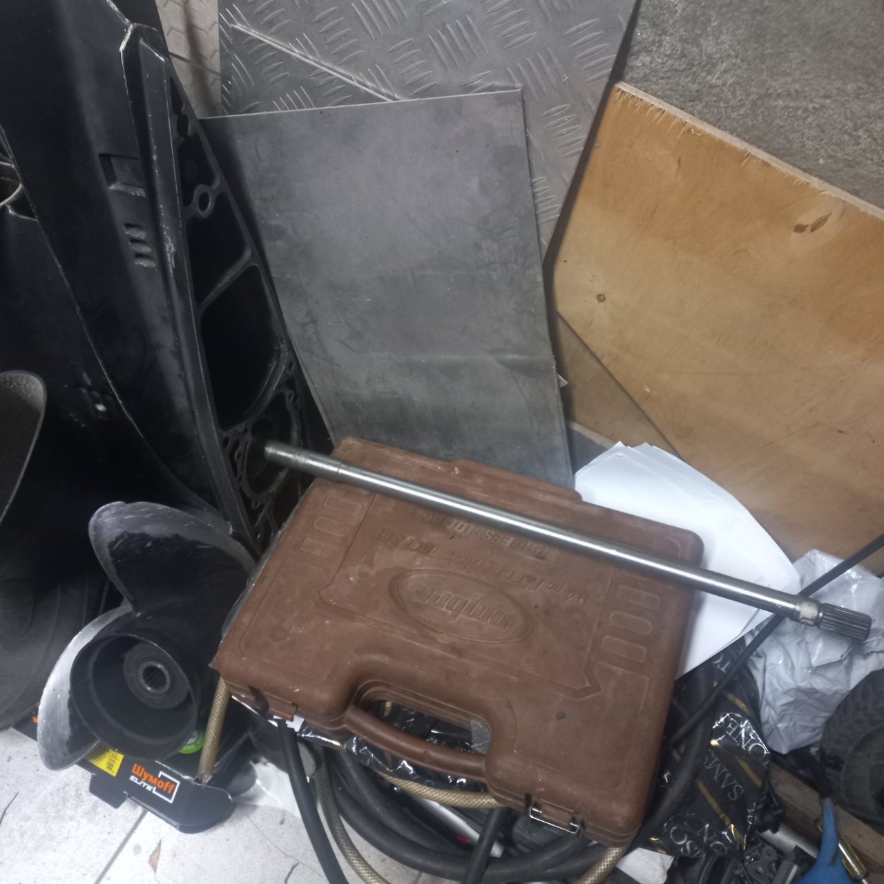

R Roman88 ст. матрос Регистрация 03.02.2024 Сообщения 39 Карма 9 Город Серпухов Лодка Procraft 1780 Мотор Jonson150 04.11.2025 #1 Добрый день. Как вытащить это вал. Гайку открутил, конусная шестерня не снимается. Johnson 150 Вложения 20251104_143858.jpg 194,4 КБ Просмотры: 97
луха капитан 1-го ранга Регистрация 13.07.2010 Сообщения 10 916 Карма 4 726 Возраст 50 Город Волжский-Волгоград Имя Алексей Лодка Снегоход Мотор быстрый 06.11.2025 #2 Roman88 сказал(а): Добрый день. Как вытащить это вал. Гайку открутил, конусная шестерня не снимается. Johnson 150 Нажмите, чтобы раскрыть... Накручиваешь гайку, вставляешь мантировку в большую шестеренку и за гайку выдавливаешь вал.
