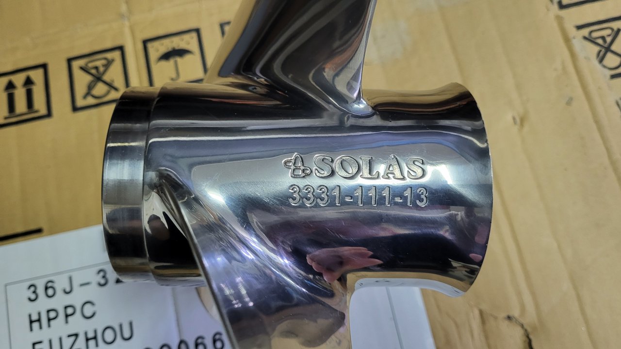

Сегодня протестировал винт 3331-110-15 SOLAS New Saturn. 15 шаг оказался все-таки мал! На комплект Хонда 50 и Орионбот46Д при минимальной загрузке и в одну харю нужно брать 16-ый шаг.
На 15-ом шаге перекрут 6200об., при этом скорость 57.5км/ч против слабого ветра по практически стоячей воде и 5000об при скорости 45км/ч.
двигатель висит на 10мм выше,тримуется во всем диапазоне,прохватов по прямой при максимально поднятом моторе нет,при плавных поворотах нет.Может прохватить при резких маневрах!
Больше всего мне не понравилась скорость на 5000об. Хотелось увидеть минимум 50 км/ч. Буду брать еще 16 шаг,а этот пойдет в запас и(или) под загрузку,когда рыбалка будет с напарником.
Всем добра,буду ждать следующий опыт!

У вас диаметр малый, при 15 шаге и на 6200 должен 67км/ч ,ну или шаг неверный
57км/ч это боламут-вода

Я бы взял сразу 17 и подрезал диаметр.
Нашел 12х1/4х15 HUSTLER , попробую его сначала.
К сожалению Солас НС 16,17 и т.д в природе не существует .
Кстати! Мой винт продан с Авито!

Нахера козе баян??? Если баржу сзади таскать не собираешься, зачем мотор диаметром душить? Проще не ходить в полный газ.
Так я и не хожу на полном. Хочу добиться оптимального крейсера. А винт с 12-ым диаметром беру просто на пробу,ради спортивного интереса.Раскрутит ли его полтинник.
