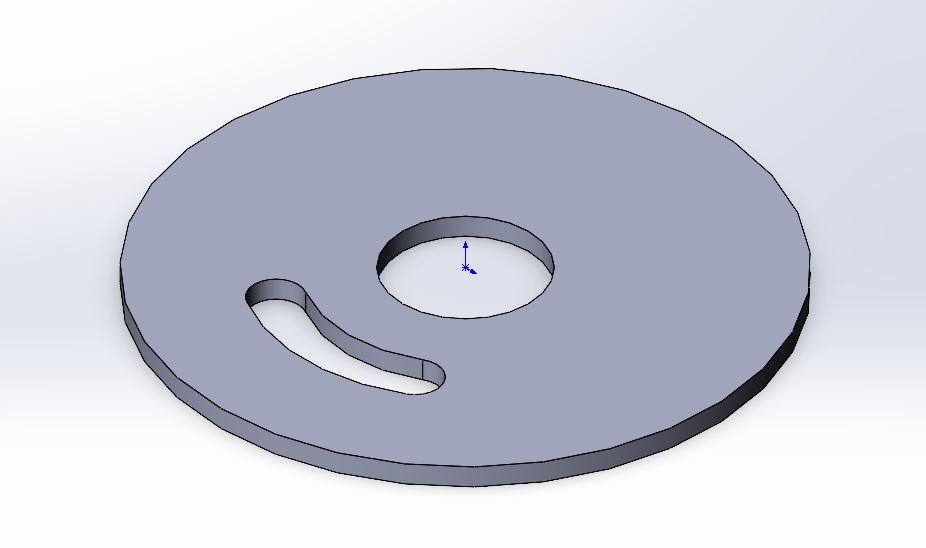

Новые зеркала помпы очень тонкие и быстро прогибаются. Сделал для себя чертеж и заказал на лазере несколько штук из 2 мм нержавейки. Изготовление стоило как купить новые. Лазерная резка теперь везде и заказать кто захочет проблем не будет. Прикрепляю файл для изготовления в архиве.

Дизелист, поделись, пожалуйста, как ты делал отгиб (язычок) на зеркале для его ориентации и фиксации в корпусе редуктора.
Я в свое время ставил импортную помпу на Вихрь, и зеркало мне нужно было чуть переориентировать (изменить положение всасывающего отверстия). Пробовал маленькими отрезными кругами для дремеля делать два небольших пропила, чтоб потом отогнуть язычок, ничего не вышло: эти круги махом разлетались об нержавейку. В итоге сделал пропилы на болгарке, вышло, как понимаешь, топорно.

Клею на герметик, площади под зеркалом хватает. Помпу сделал как Макс43 в видео показал. Работает 100% на двух моторах. Помпа вихря рождена мертвой, эксцентрик и тот не там где надо. За прошлый сезон зеркало не провернуло и не отклеилась.

Я тоже делал на лазере зекало. Пропилы под этот отгиб просто в чертеже прорисовал, а отгибал круглогубцами (они тонкие). Можно положить это зекало на мягкую доску и выколоткой загнуть. Там же не надо прям сильно отгибать - немного выступает за поверхность и достаточно
