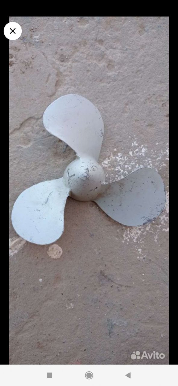

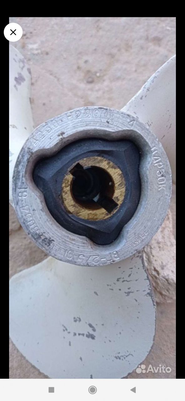

Всем добра , вот ссылка на винты кто понимает по фото подскажите есть среди них грузовой , лодка часто ходит гружёной хочу попробовать грузовой 260-270 где найти может есть у кого. https://forum.motorka.org/threads/31308/

я не вижу грузового, у меня был вихревский грузовой винт, но там шаг другой был...

Грузовой для вихря всегда оранжевый был с шагом 240
