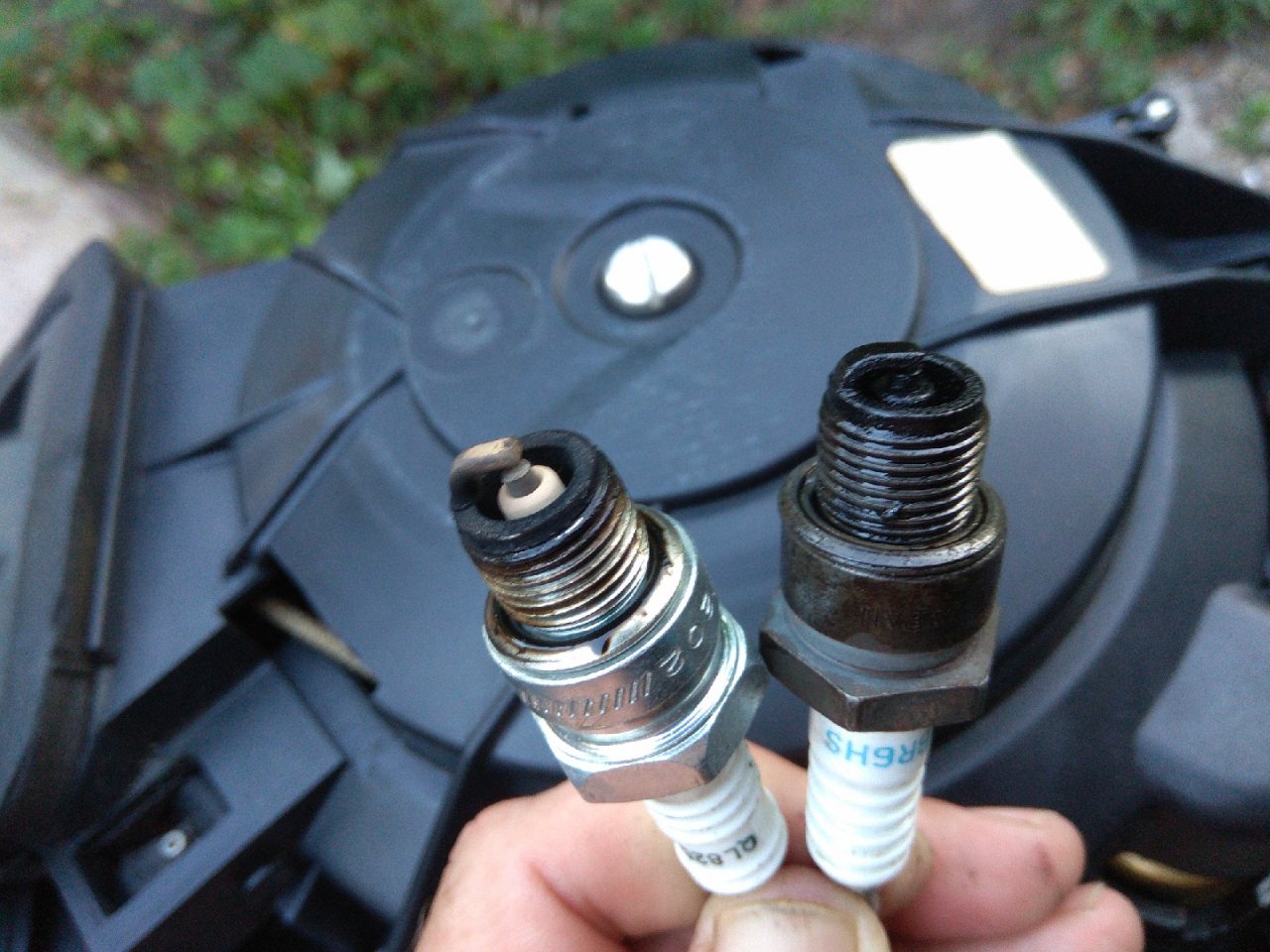

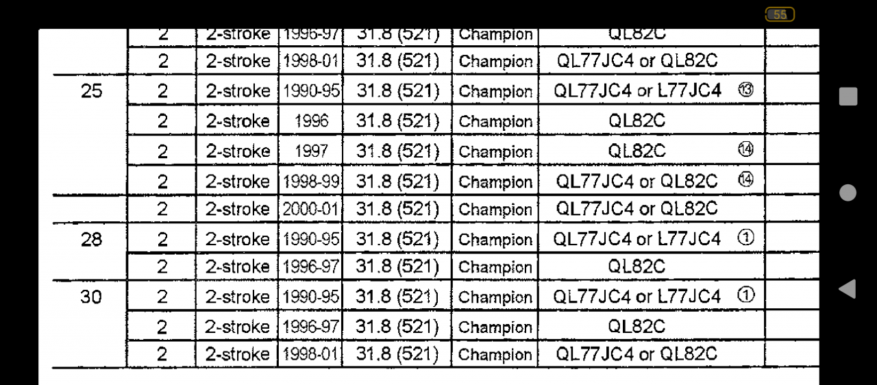

Ребята подскажите какие свечи ставить лучше на Bj30eecs, кто на чем ездит?
По мануалу у вас чемпион Ql77JC4 или Ql82C. У меня при покупке эвенруд 15 98г стояли аналог родных от Ngk, нашёл родные в инете, условия работы, бенз всё одинаковые нагар разный.257041

Flinc 320
Honda 5, Johnson 4, электричка 40LB, Прибой5
У свечи есть две основный характеристики. Это наличие сопротивления, и калильное число(температура самоочищения свечи). Естественно длина резьбы ещё. Для 92 бензина оптимальным было седьмое калильное число. После покатушек достаточно посмотреть на цвет керамики по центру. Должна быть светло коричневой. Если свеча чёрная, значит она холодная для данной марки бензина, и надо брать на единицу выше калильное число. Вот вся тайна...)))
