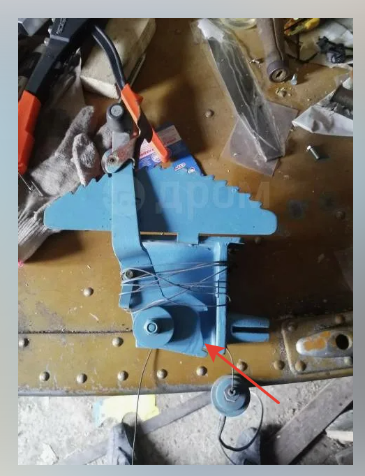

Кто знает для чего вот эта штукенция у реверс машинки (стрелочкой указано)

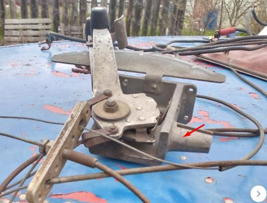

Точно не знаю, по логике либо:
а) Блокировка от переключения не на малом газу - посмотри рычаг газа, нет ли чего-то похожего там, что управляло бы язычком блокировки.
б) Дополнительный подпружиненный язычок.
Вроде бы пункт а), - когда газ сбрасываешь, язычок блокировки уходит. Но это не точно, по памяти из детства.
simply man
26.06.2012
950
840
Да, точно, блокировка от переключения передачи на повышенных оборотах. В этой отливке стоял плоский подпружиненный язычок, выступ на рычаге газа (показанный стрелкой) на малом газу двигал язычок вперед и тот выходил из паза на рычаге передач, тем самым разблокируя его.
