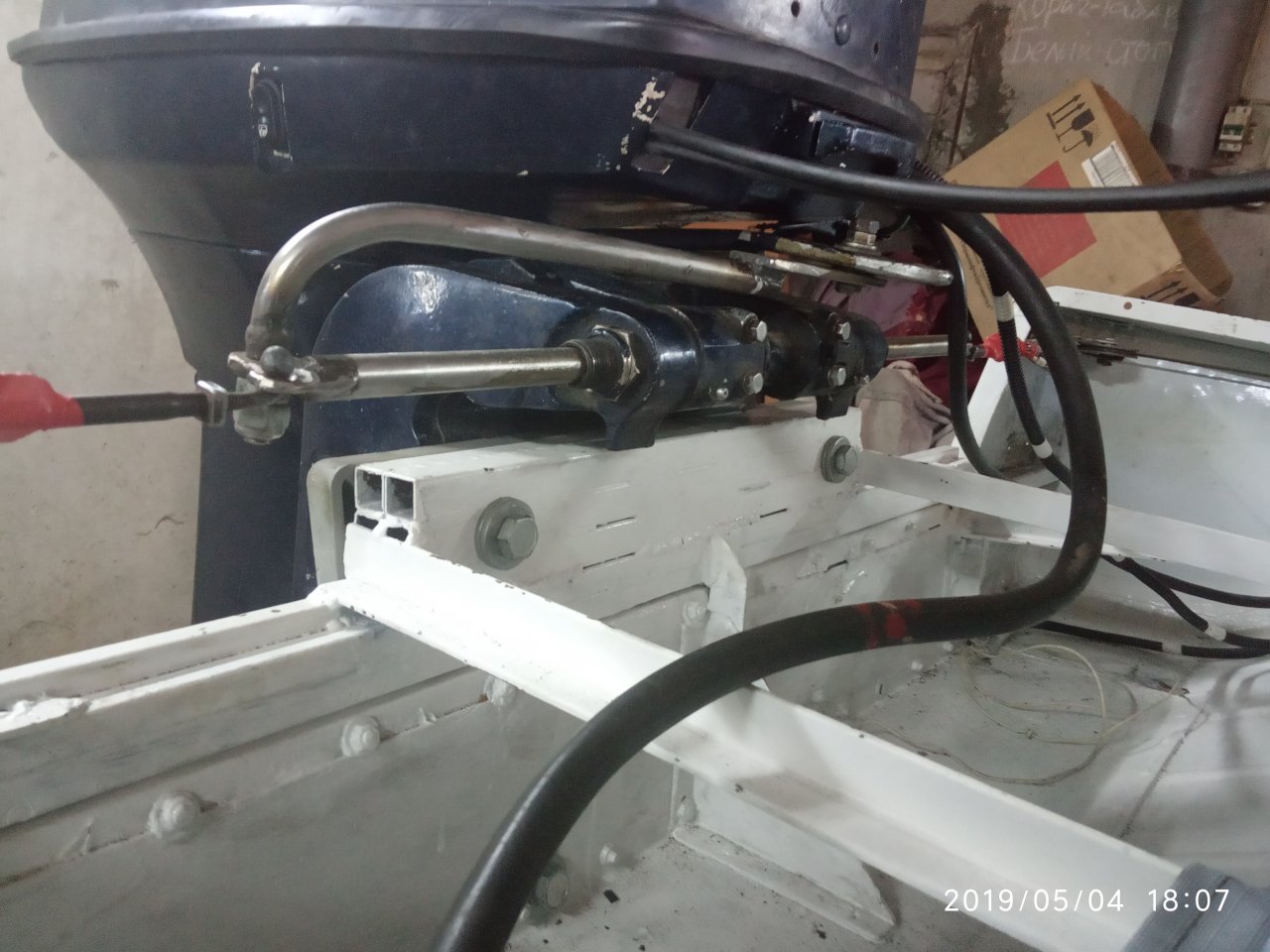

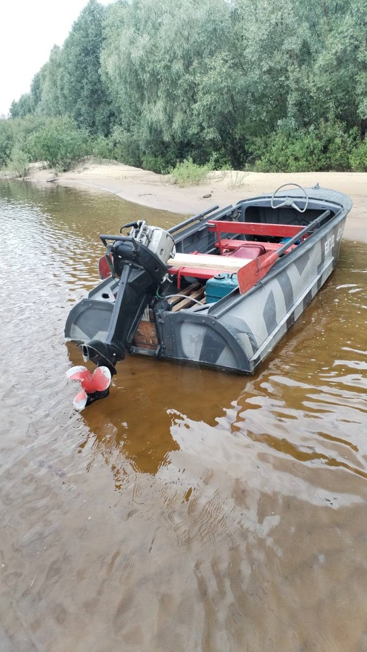

Мужики, подскажите сколько оборотов руля было у советских старых советских дистанций? И как вообще ощущения от "резкого" руля на небольших катерах. Ставлю тросовую систему в состав дистанционного, хочется, чтобы отзывчивость была как на румпеле. Но и в то же время не будет ли лодка рысачить от малейших изменений положения руля? уже голову сломал сколько оборотов заложить?
нужно чтобы и покататься было в кайф и, скажем, потролить не в напряг.

У прогресса 0,75 в каждую сторону, если под панелью ограничитель разогнуть. А с ограничителем, с завода 0,5 оборота туда, 0,5 сюда. ;)
Ощущения самые положительные. Я даже сделал "кочергу".

Спасибо за информацию.
А как с курсовой устойчивостью при тролинге? Не нужно милиметры ловить при подруливании? У нас река небольшая, зачастую нужна точность.

Потихоньку... едешь да едешь себе на малом газу. Наливаешь, выпиваешь, закусываешь.:D Чуть руль в сторону - поехал в сторону.
