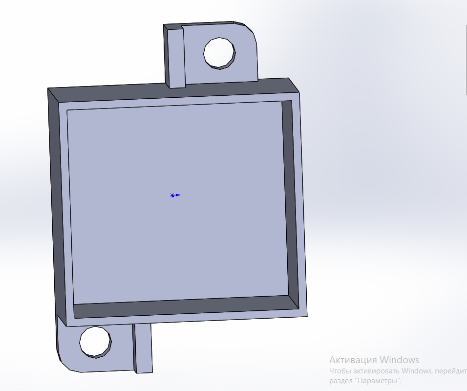

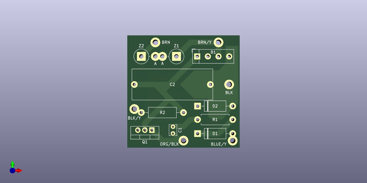

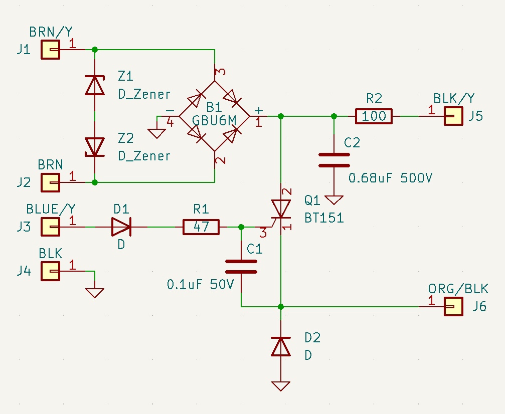

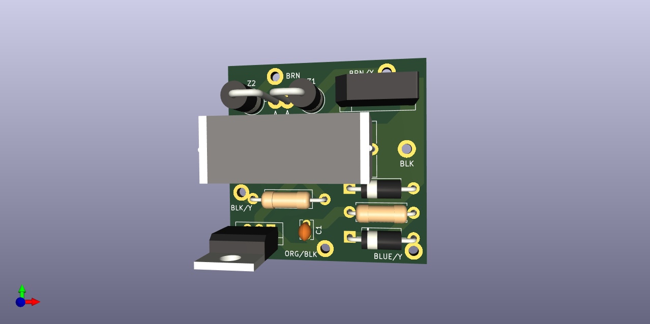

Всем здрасте. Довелось вскрыть коммутатор. Джонсон 2.5 один цилиндр. Файлик корпуса отрисовал под печать.Можно ставить на Ветерки,Моси и т.д. в два канала.Пользуйся народ.
