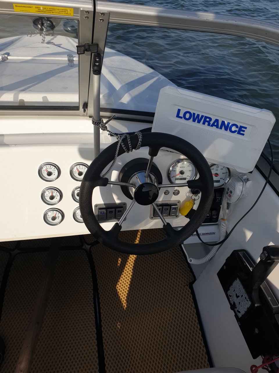

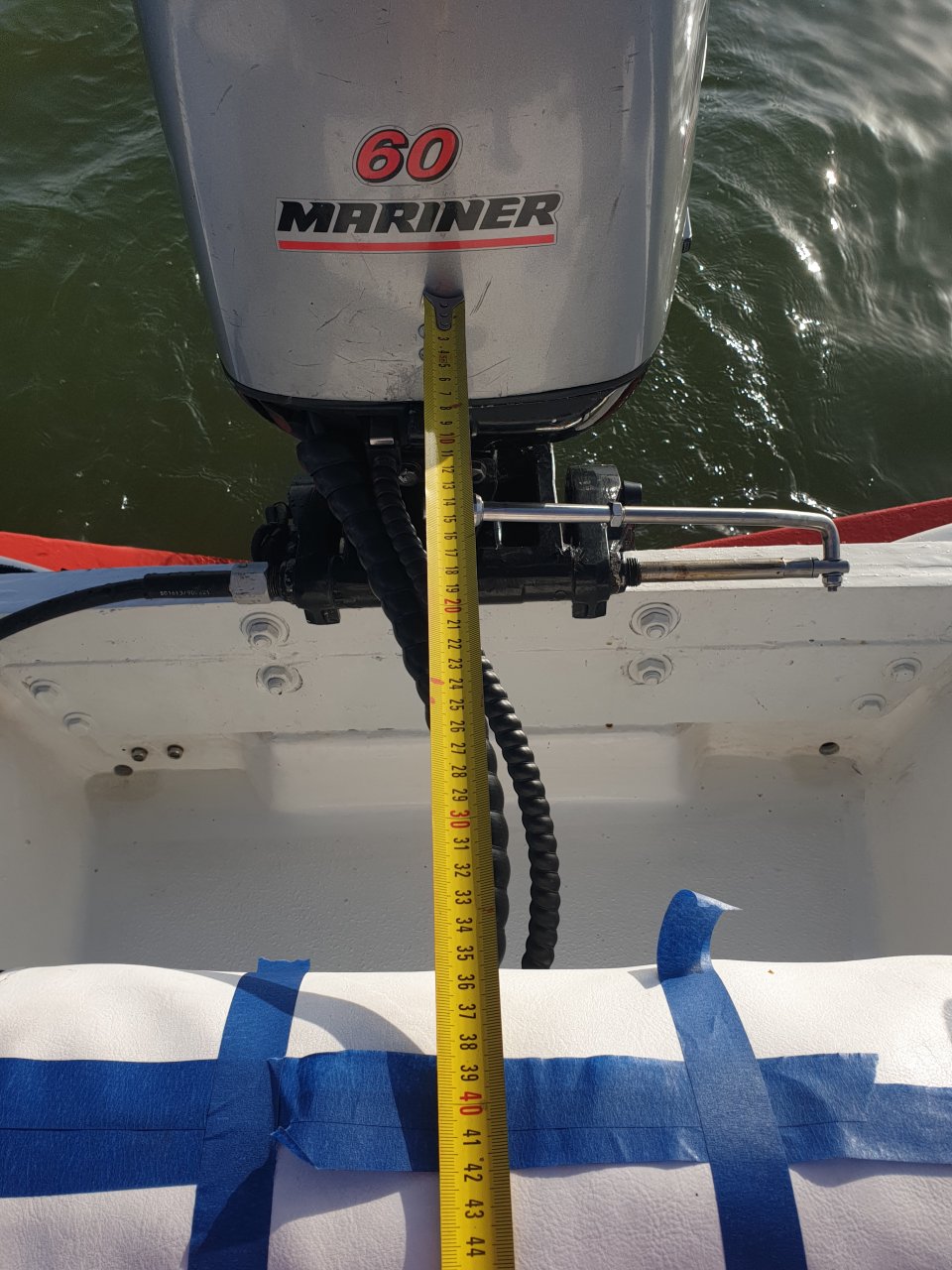

Холостой 70dB ,5000-5100 об 49км/ч 90dB
Больше страшно, круизконтроль не позволяет, растояние видно на фото , двумя программами, одно и тоже , скачит 1dB

Телефон какой? Айфоны показывают примерно на пару единиц меньше чем андроиды.

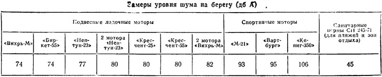

Грамотные замеры на Вихри, Нептуны и часть иномарок, опубликованы ещё в прошлом веке. http://www.barque.ru/engine/1974/tests_noise_outboard_motors
249919
Остается сравнить их с показометром на телефоне.

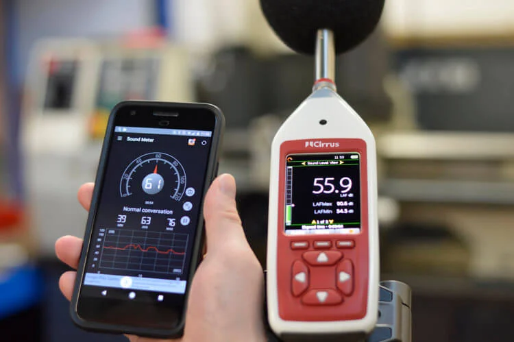

П.С. На фото выше, ни что иное как замер шума стандартным прибором и показометром который имеет автоматическую регулировку усиления и фильтр с полосой среза 3 кг. От того и разница в показаниях.
