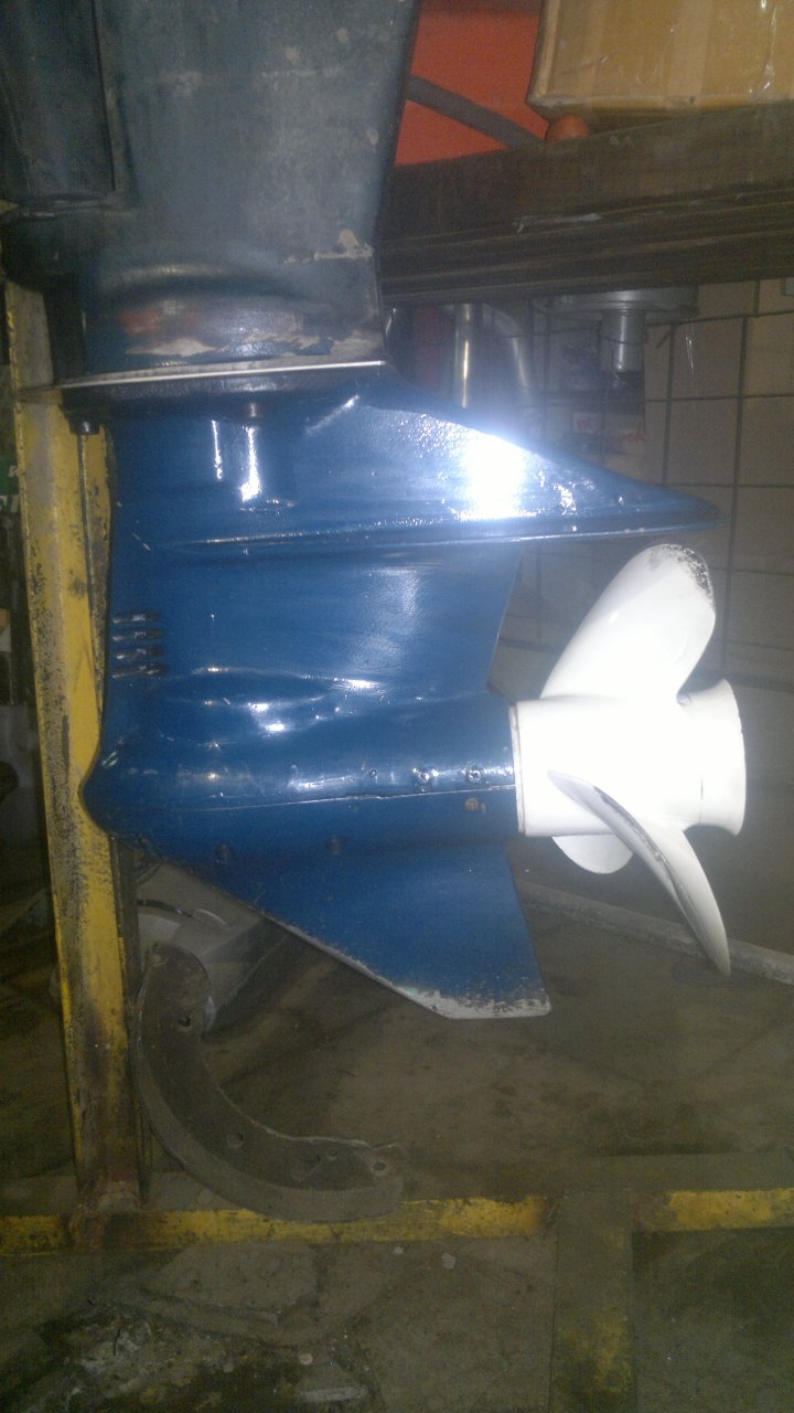

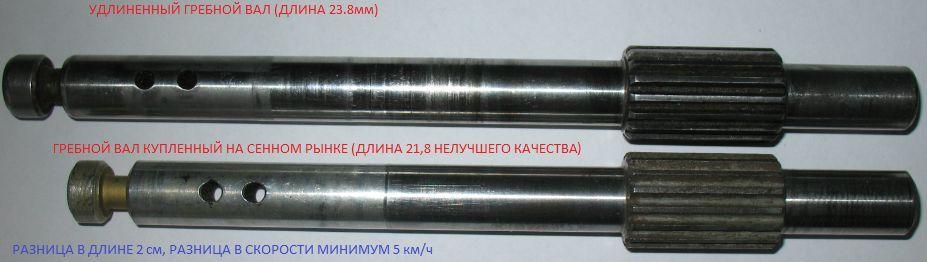

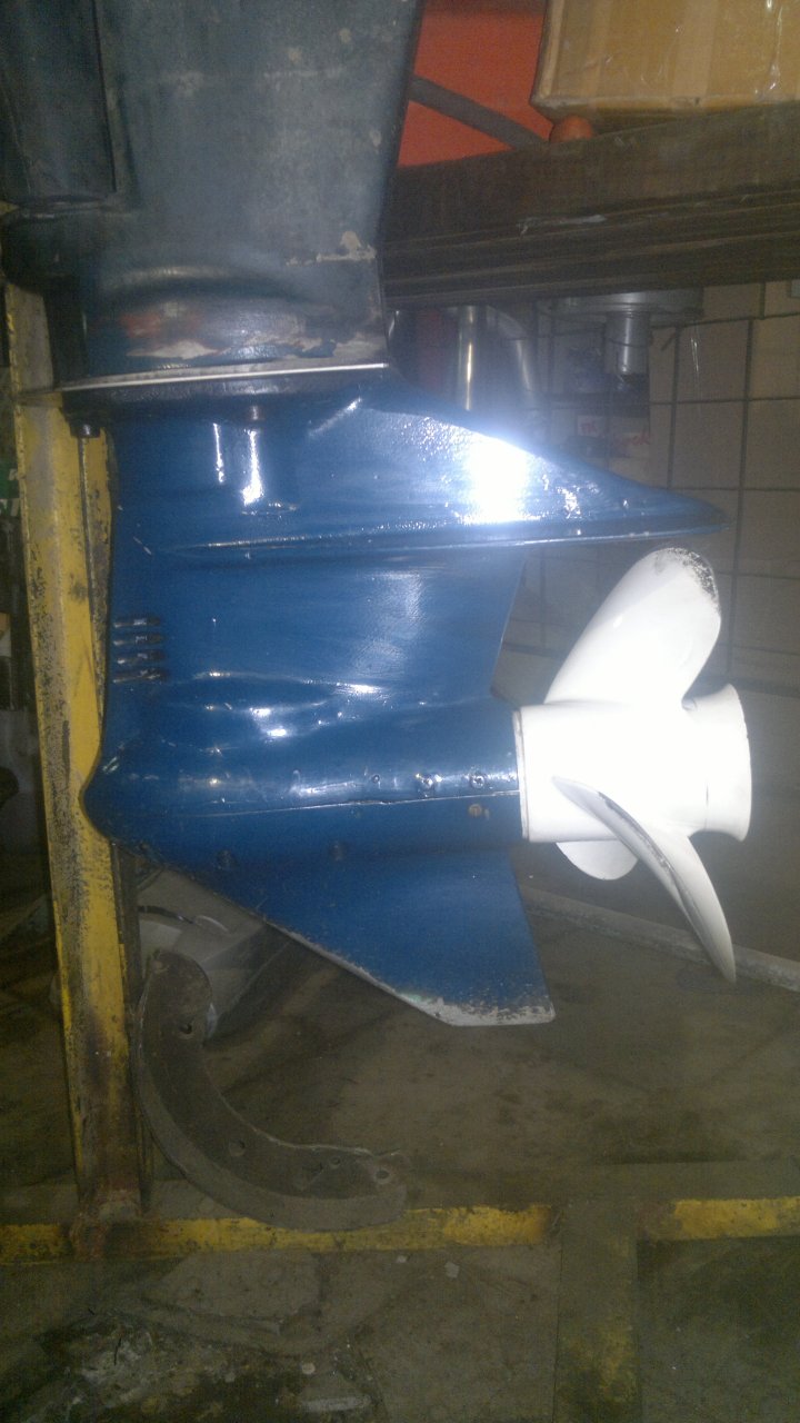

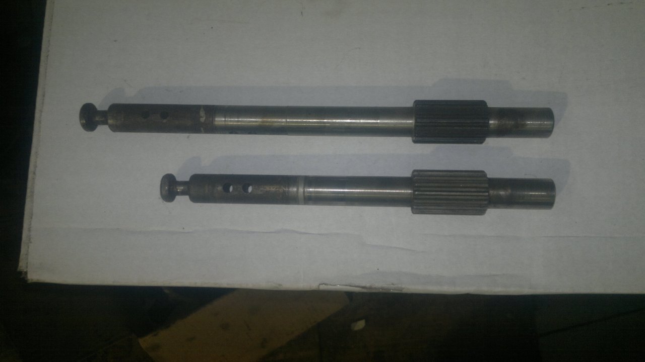

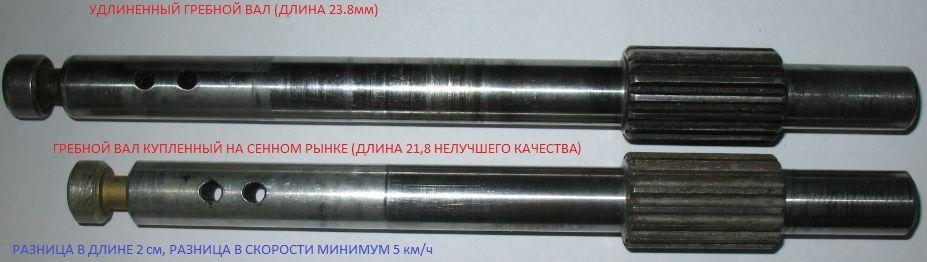

Добрый день всем оставшимся в строю Вихреводам или тем, кто прошёл этот тернистый путь. У каждого он свой, поэтому как и многие поколения, хочу попробовать свои силы, возможности...советовать покупать иномотор уже бесполезно, он есть, но есть и Добрый вихрь, с ним интересно, лично мне. Есть желание поставить удлиненный на 25 мм гребной вал. Редуктор нового образца, и вот вопрос. Будет ли мешать труба при таком именно размере и есть ли у кого то эскиз или фото проставки с размерами между торцом редуктора и винтом, я насколько понимаю её размер должен быть так же 25мм ну или 27. Заранее спасибо всем откликнувшимся.

Могу помочь только этим фото :pardon:

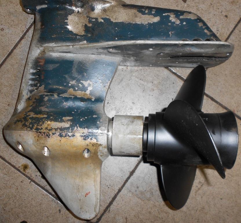

Я делал, работает. Только я удлиннял на 50 мм.
Тогда к вас как к профессионалу вопрос, если удлинить на 25 мм на новом редукторе нужно ли срезать хобот это первое, и второе из чего и как делали приставку между винтом и редуктором и как её крепили, может есть размеры, чертежи. Заранее спасибо
1 354

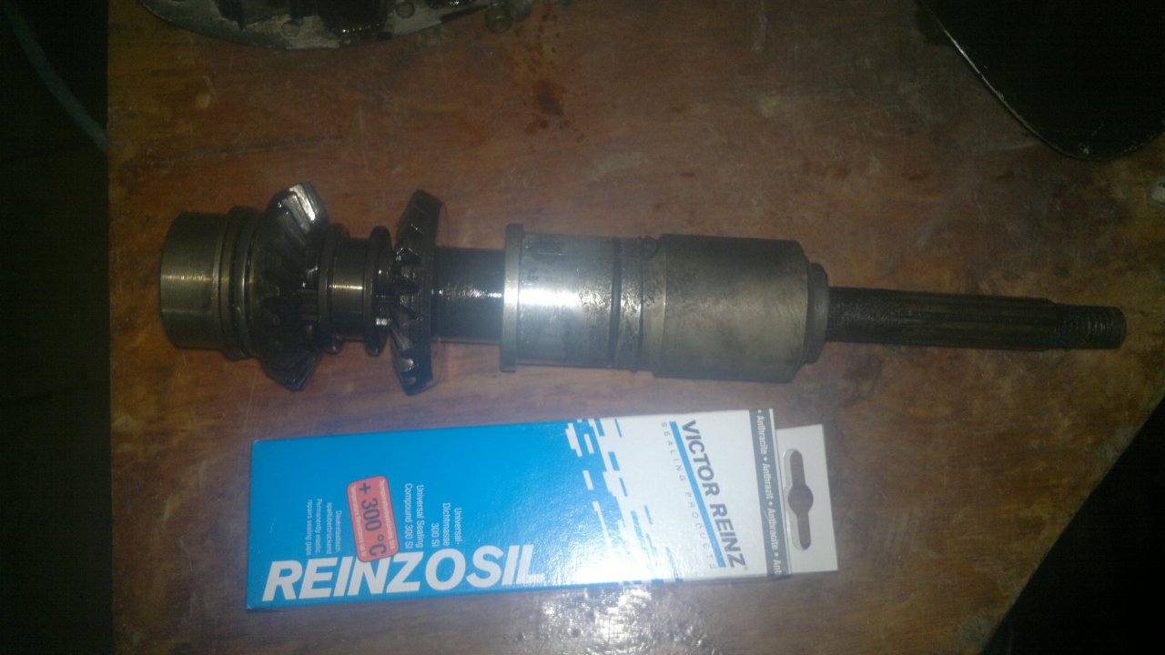

Я удлиннял целиком втулку, ставил дополнительные подшипники и сальники. хобот срезал. Но я не долго на таком проездил, быстренько переделал под выхлоп через винт. Результат тебе понравится.

не уверен насчет существенного приращения скорости,но шум выхлопа должен уменьшиться прилично...

Скорость однозначно растет т.к. сопротивления выхлопу нет. При ходе отбрасываемая вода вытягивает газы из выхлопа, а гидродинамическое сопротивление редуктора падает за счет вытянутости.

Да да. Если можно так сказать "каверна" от носа редуктора сходится не на винте а перед винтом. И что очень сильно заметно после удленнения, пропадает дерганье и сильные уводы на румпеле, можно даже отпустить румпель не на долго.

Вот бы у кого размеры чашки увидеть, ведь делали её, эскиз или рисунок может остались...
