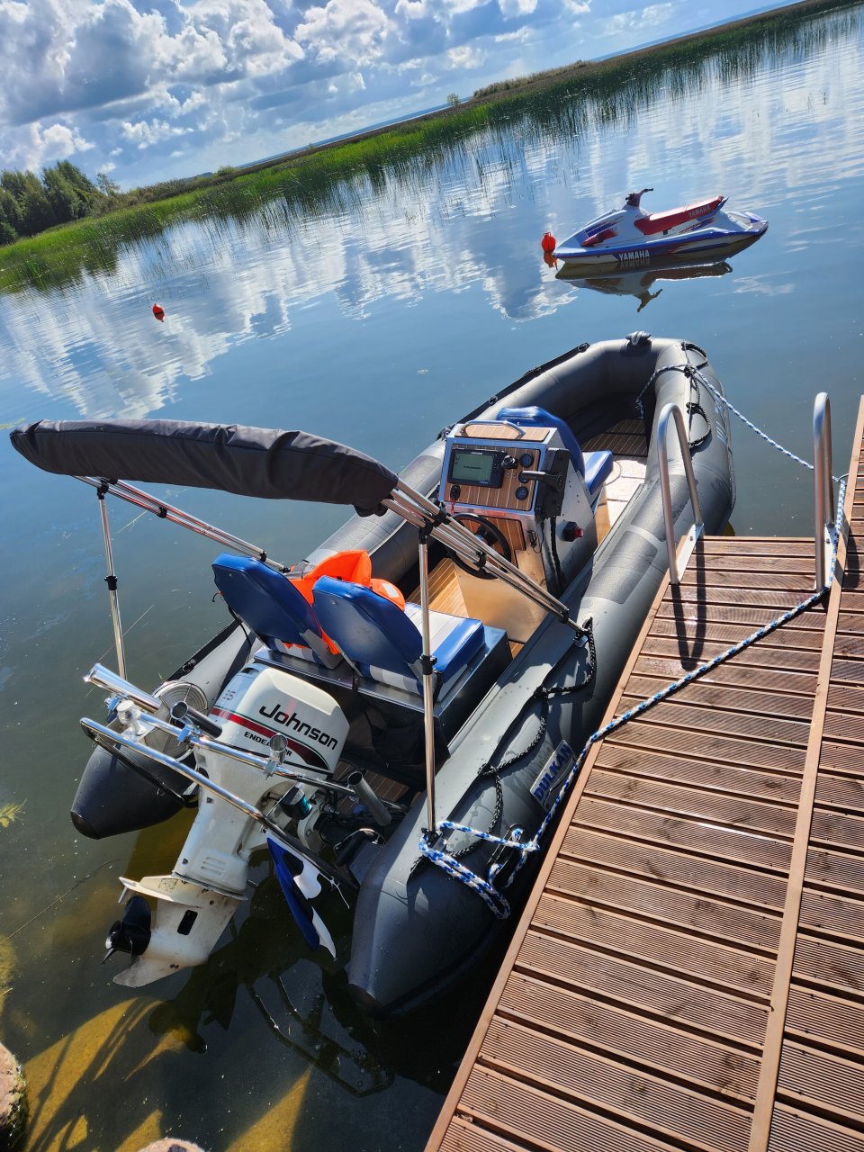

Всем доброго времени суток.
Коллеги помогите, я уже выбился из сил... 10- 12 минут иду на глиссере, либо стою на холостых, а потом глохнет. Заводиться на короткое время и опять глохнет, а спустя некоторое время вообще тяжело завести. Устал и сил бороться с этим осталось немного.
Что сделал:
  • поменяны 3 свечи на 3ех цилиндрах.
  • компрессия на холодный мотор и горячий одинакова и в пределах 9.
  • заменен фильтр тонкой очистки.
  • прочищены карбы и настроены.
  • пррчищены бензонасосы.
  • удалил систему VRO, думал, что она не смешивает масло с топливом и подклинивает мотор на горячую.
  • удалил и потом вернул назад предпусковой флажек, так как думал, что вдруг перелив топлива идет.
  • заменил коммутатор! Но проблема таже самая.
  • заменил крыльчатку и термостат, на всякий....
Суть остается прежней. Гоню, либо иду на малом ходу, ровно через 10 минут резко глохнет (как будто топливо отрезали). Завожусь и могу потом какое то время идти на самом малом газу до берега. Если газану, то сразу глохну. Помогите!!!
