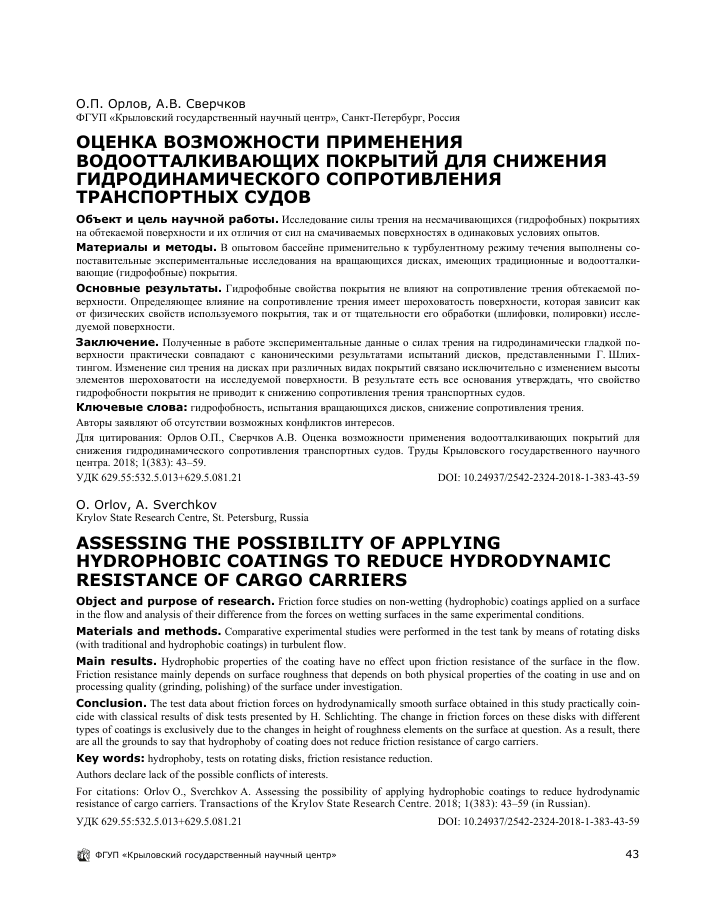

Юра- это не мнение. Это результаты исследований в опытовом бассейне, скорее всего в бассейне ЦАГИ, с применением всех необходимых измерительных приборов и знаний ученых института.
Я когда то прочитал про супер эмали которые снижают трение на судах. Разумеется поставил под сомнение такую рекламу.
В итоге разобрался в этом вопросе.
Трение они не снижают. Они дают возможность корпусу медленней обрастать в воде. Таким образом дольше сохраняют трение на уровне чистого корпуса.
Иными словами, сравнение в рекламе суперкрасок, идет между обросшим водорослями корпусом и чистым корпусом.
Только производитель красок, категорически не уточняет и умышленно умалчивает что и как сравнивает.
