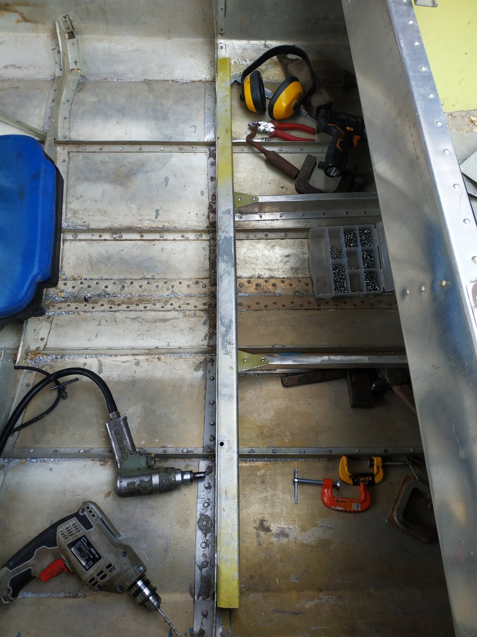

Всех приветствую, на форуме относительно недавно. Приобрел лодку Объ3 в плачевном состоянии. Но все таки решился начать делать. Прошлый владелец лодки был редкостным пиратом и таранил что-нибудь достаточно часто. Подпорченный нос, сгнивший транец, косяки по бортам в виде рванины. В общем решил начать делать.

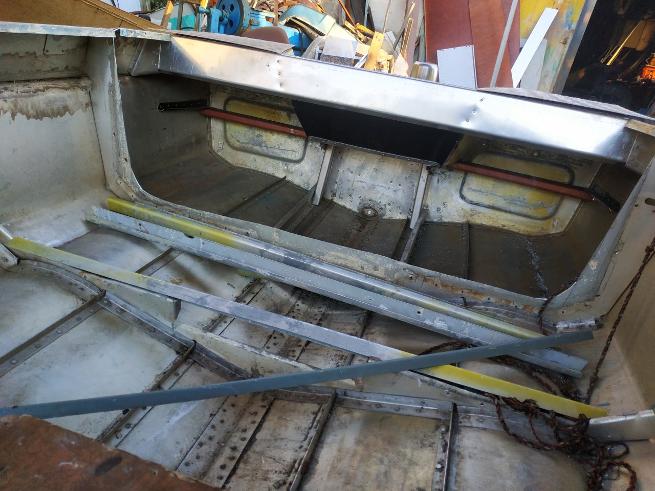

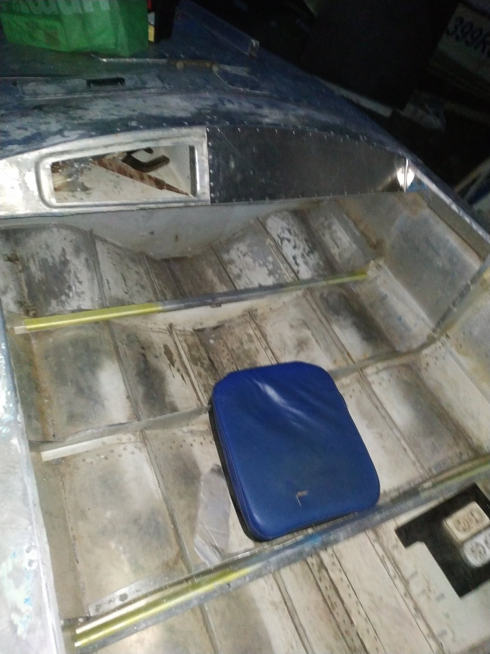

Был сделан транец, усилил днище, перенес родной бардачок налево руль направо, далее начал делать профиль под полы. По мере работ буду дополнять.

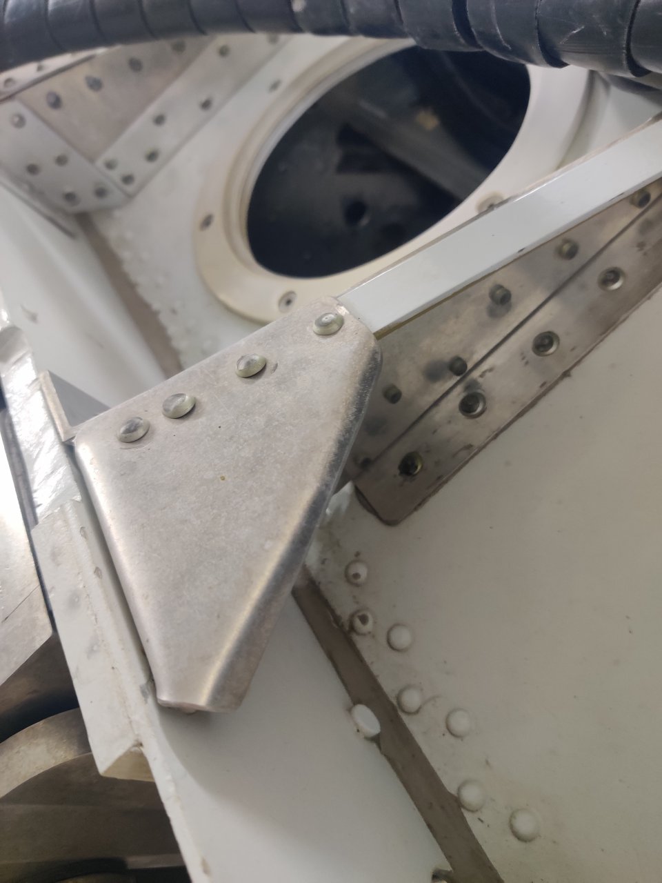

Если сделать на косынках отгиб по гипотенузе, можно многократно увеличить их жескость и улучшить травмобезопасность. 99 градусов делать не обязательно.

Приветствую, спасибо за пример(про жесткость и травмобезопасность плюсую), примерно такое же хотел сделать. В этом деле новичок, да и первый раз лодку делаю. Методом проб и исключения думаю найду решение.

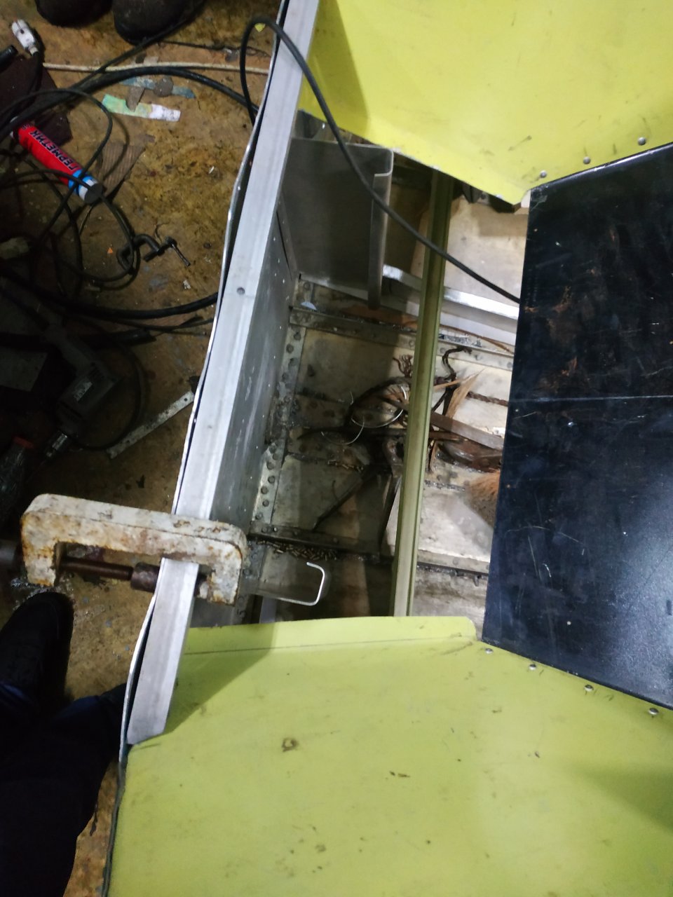

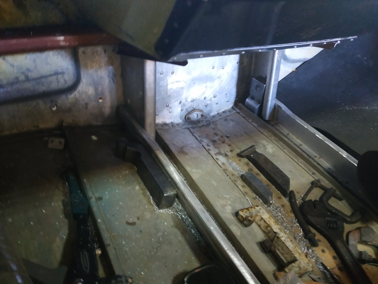

Перед тем, как рецесс зашивать, если геометрия меняется, полезно мотор на транец накинуть. Это для контроля, чтоб троса и жгут хорошо ходили. Некоторые потом и мотор поднять не могут или кочерга в стенку рецесса упирается.

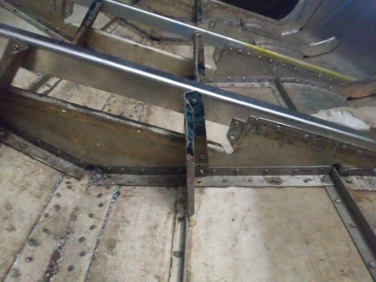

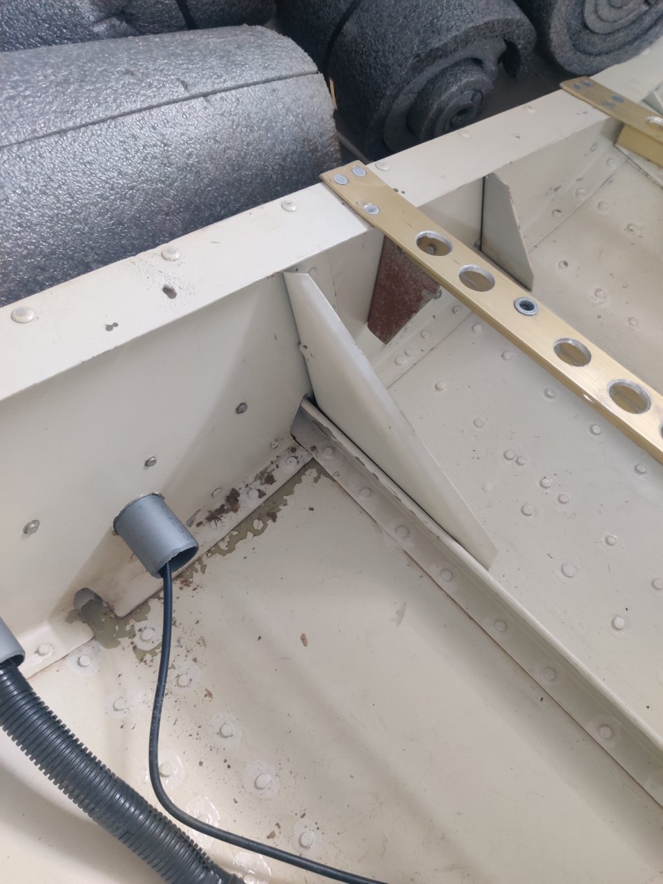

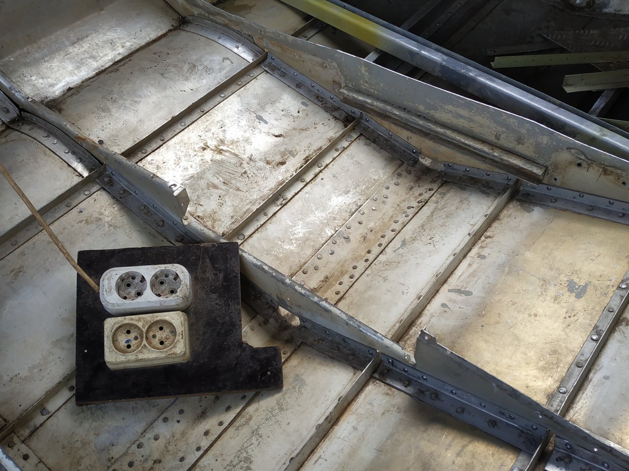

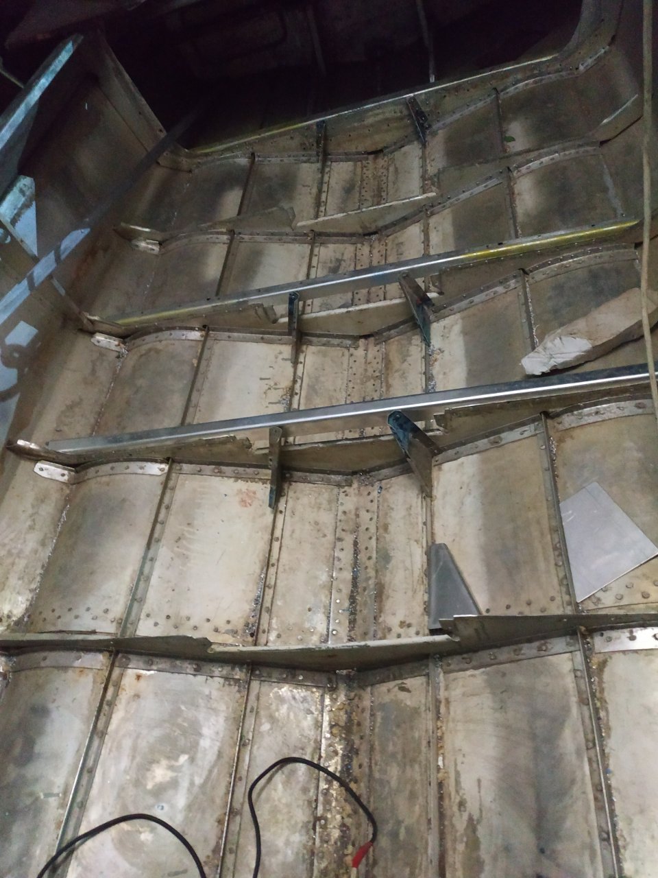

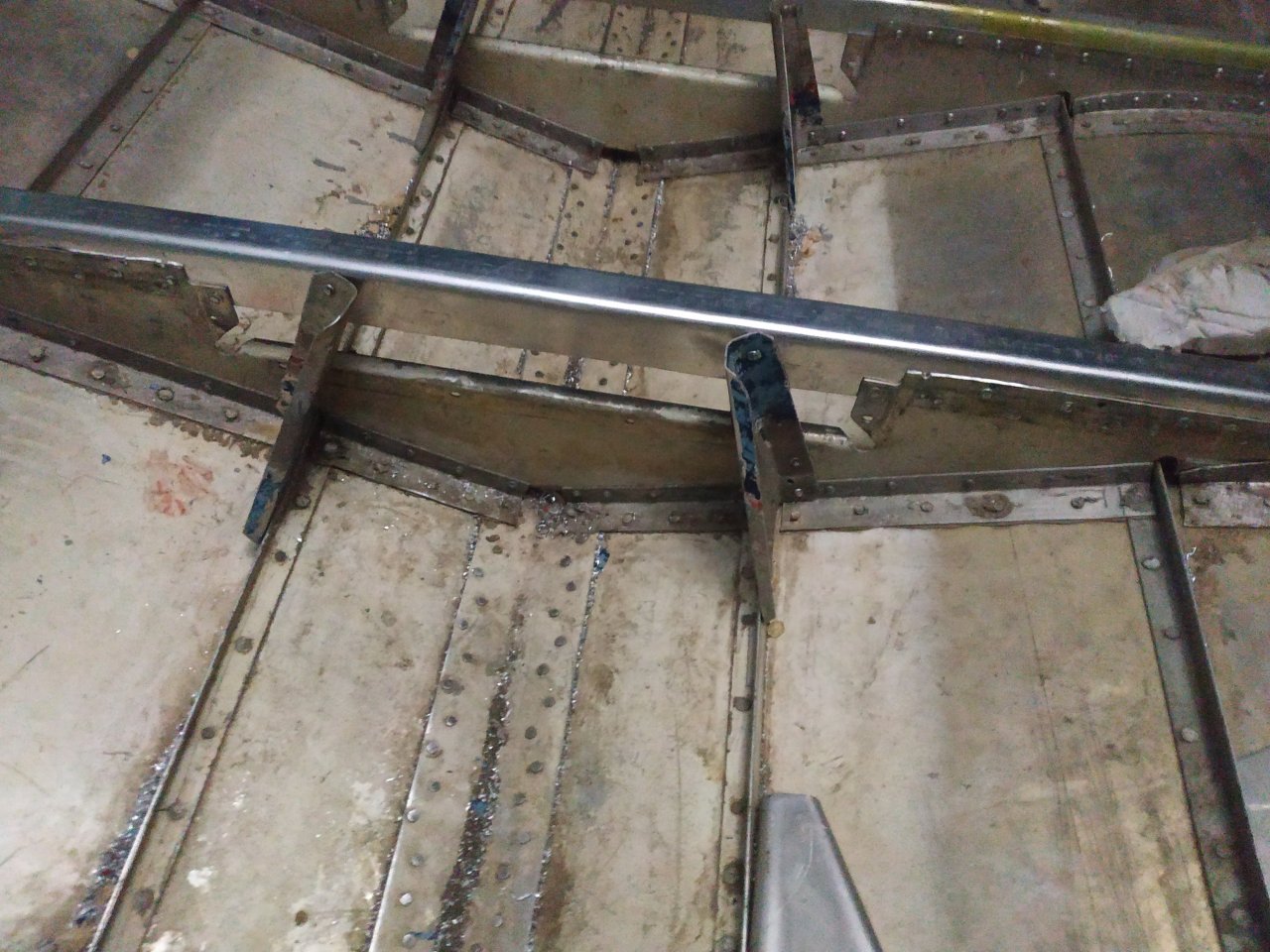

В процессе, связал два профиля, идущие на усиление транца к профилю, который идёт на полы. Как доклепаю профиля к шпангоутам, свяжу их с стрингерам косынкой.

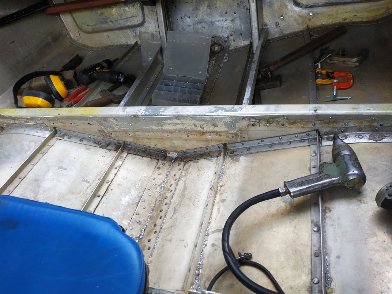

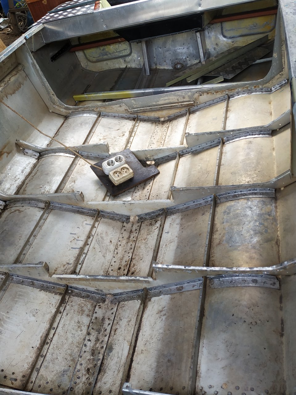

Продолжение. Связка Косынкой: профиля, укрепления и стрингера, осталось доделать два профиля.
8 569
4 928
Отлично! Вижу школу Олега. Жескость корпуса увеличится, - на своей шкуре проверено.
Не могу разглядеть: гнутик у тебя с одно стороны силового набора (уголком) или с двух (тавром). Во втором случае происходит натяжка листа днища и доп усиление. Но скорее всего тебе этого делать и не надо. Я точил под скорость, мне было важно. У тебя другой случай.

Привет, ты имеешь ввиду усиление которое идёт на днище и шпангоут? Я сделал просто уголком, думаю хватит вполне

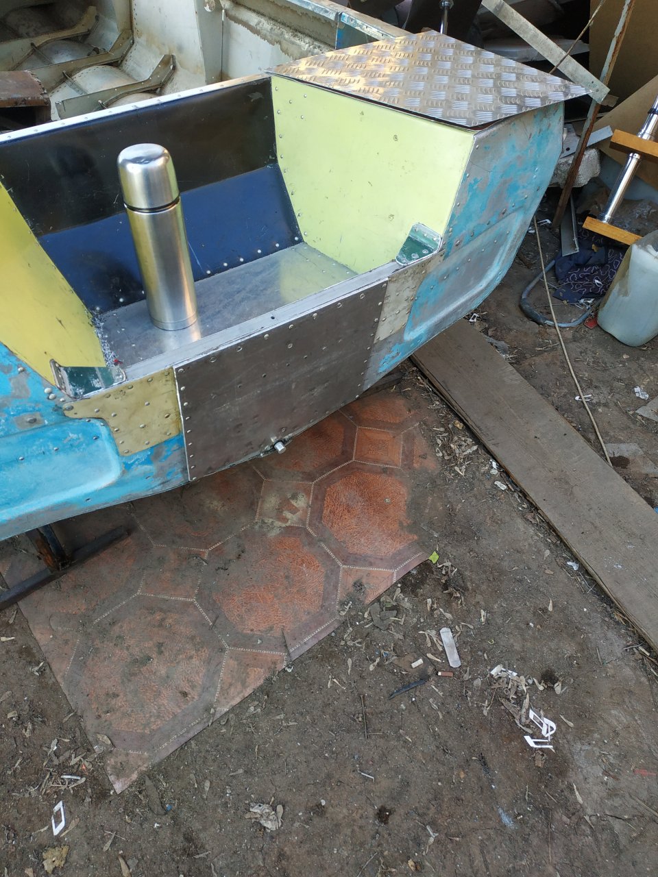

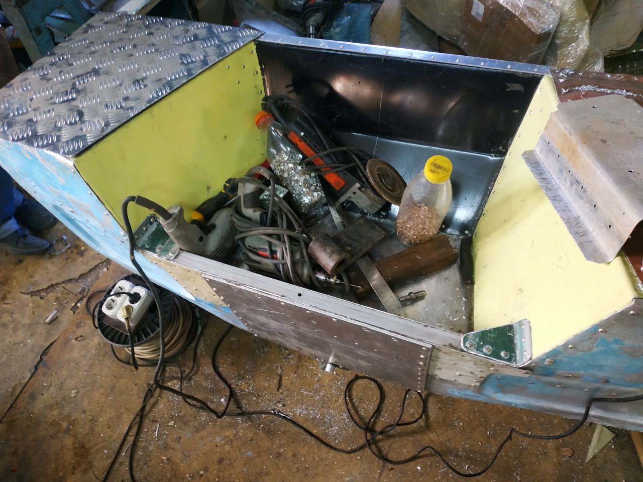

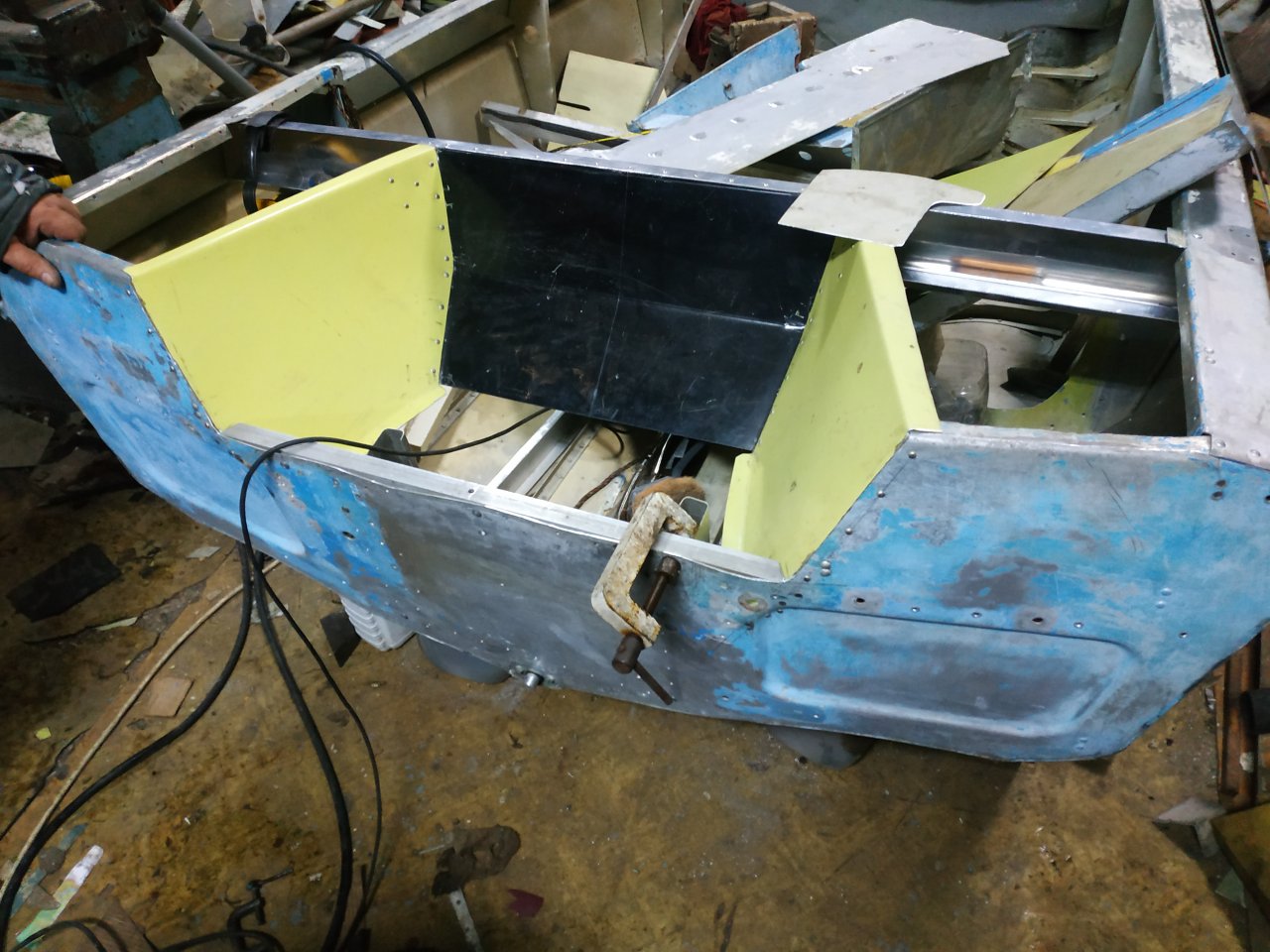

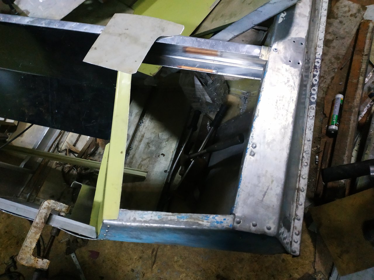

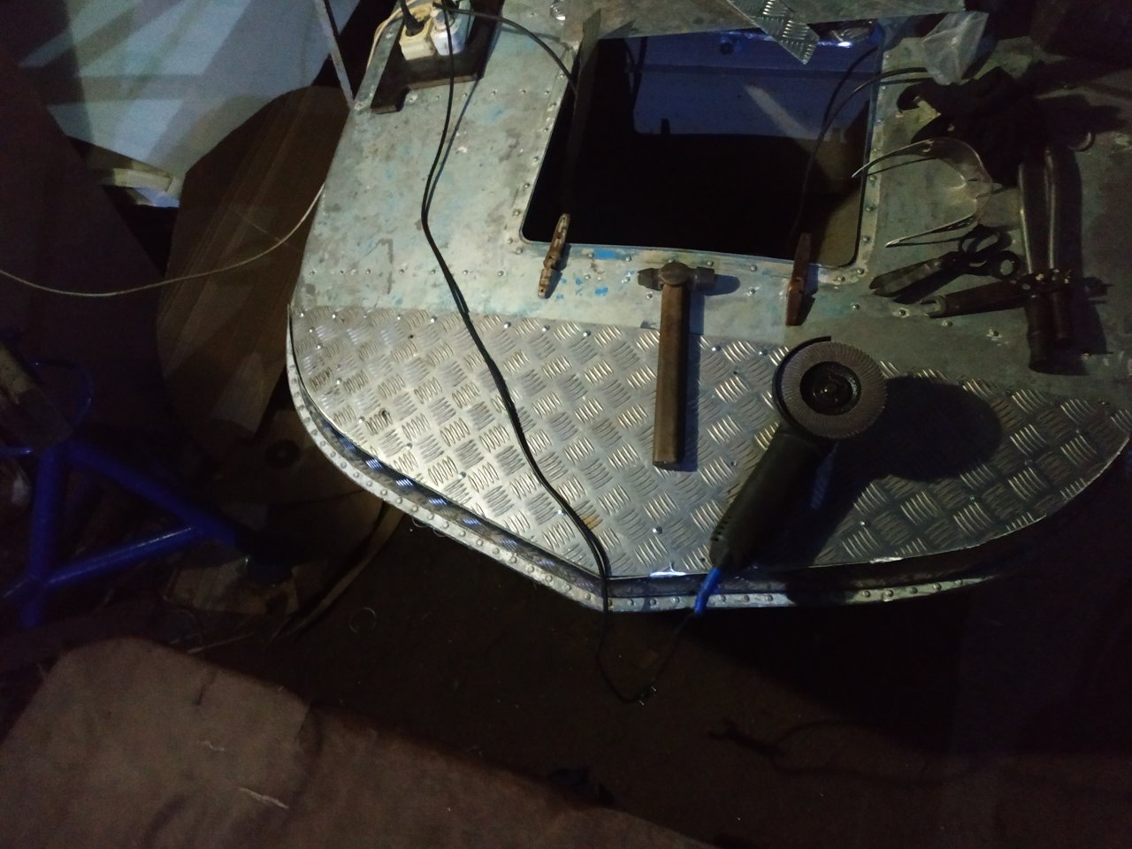

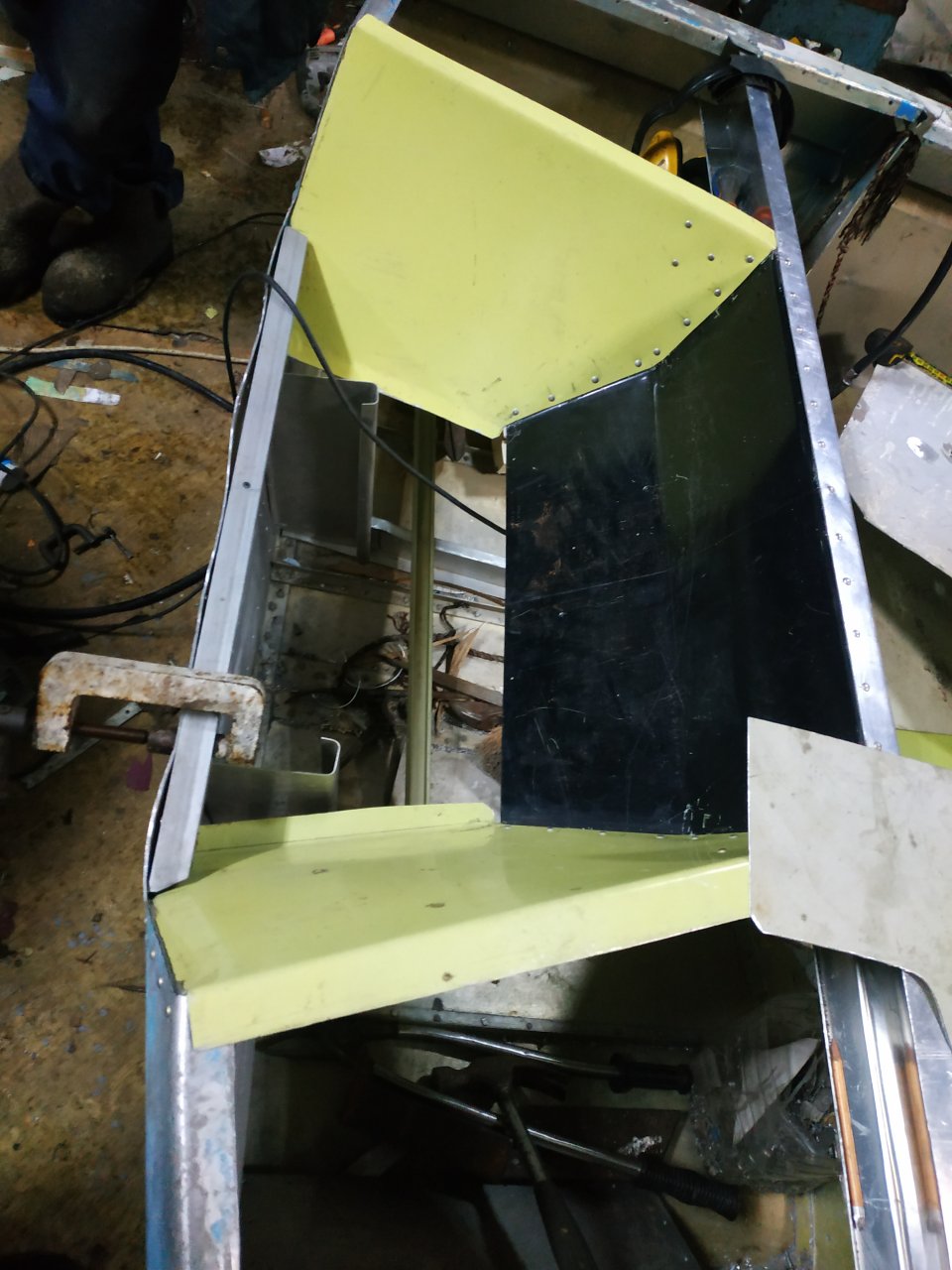

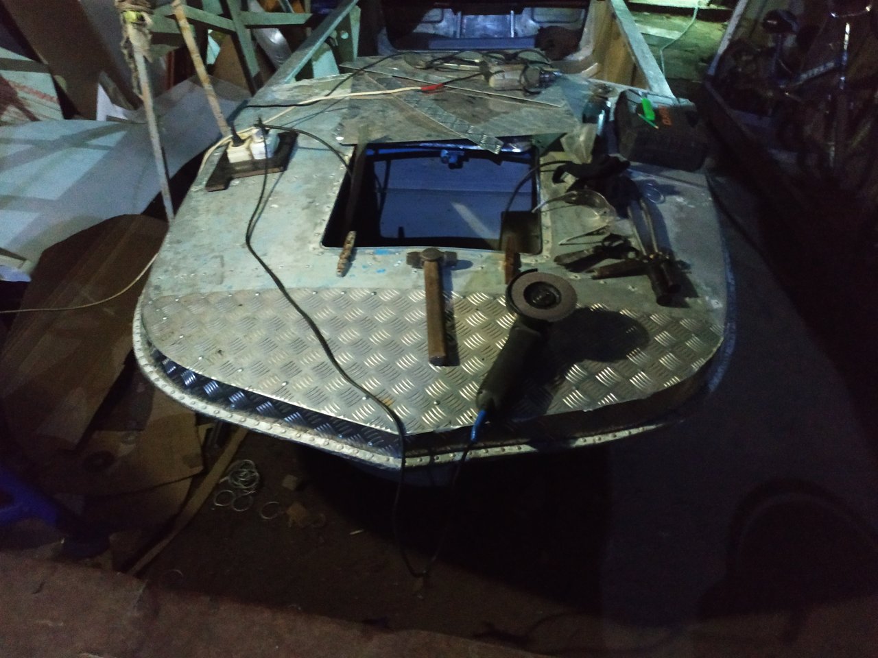

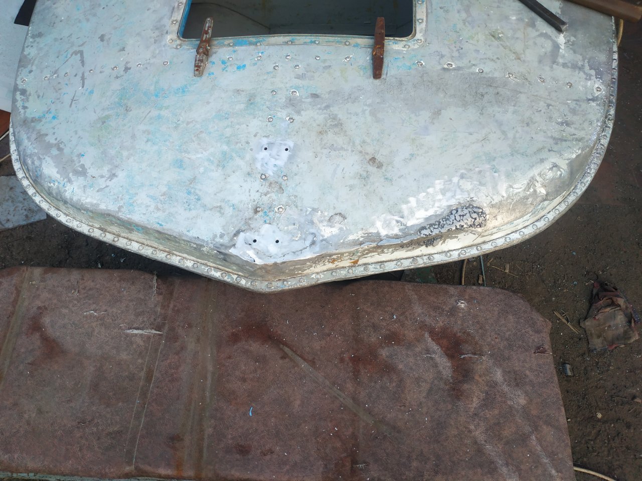

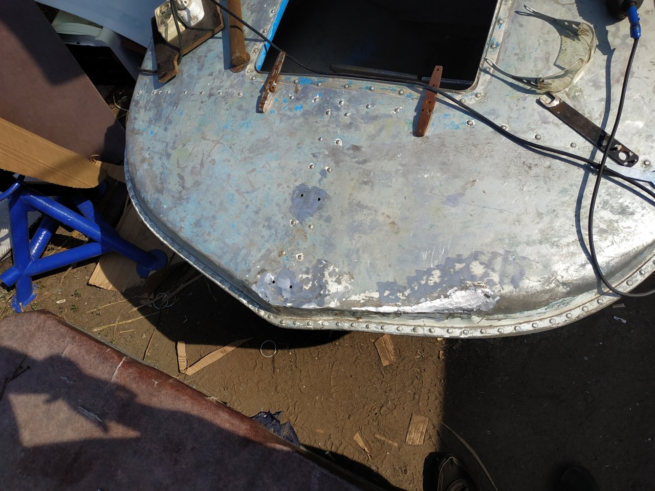

Давненько ничего не писал. В общем, по плану: закрытия косячных мест носа, оставшихся от прошлого владельца. Квинтетом сделал вырезки, но не во весь нос, а только косячные места. Завтра стыки прихватим, подгоним все до конца , на герметик и приклепаем. Примерно как то так. Деваться не куда.
Небzzдящий
13.03.2022
22
33
Обь 3
Нептун 23

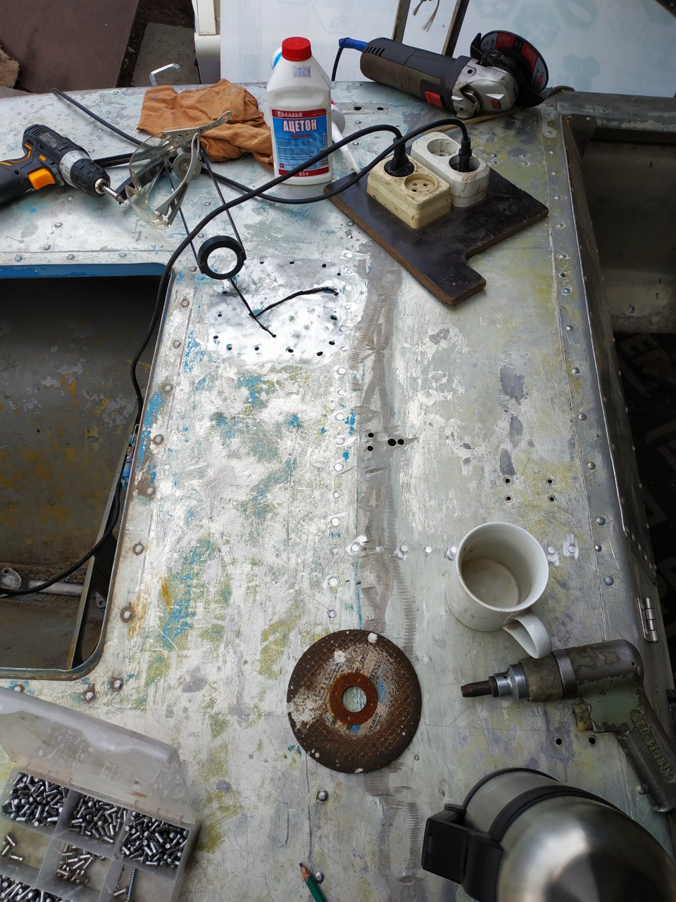

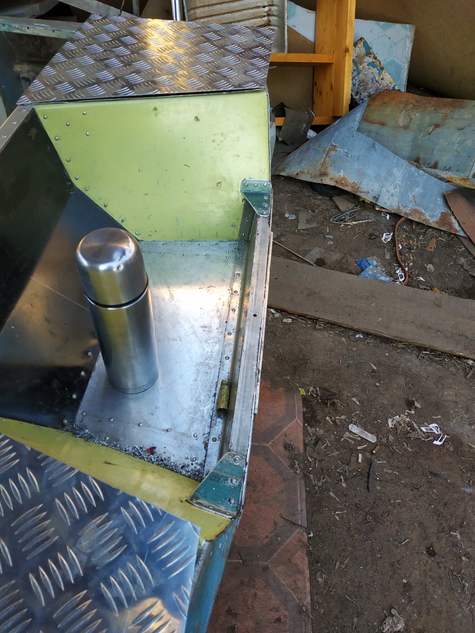

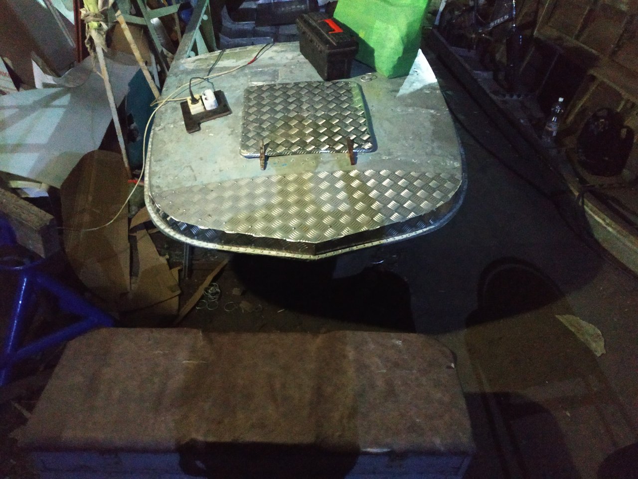

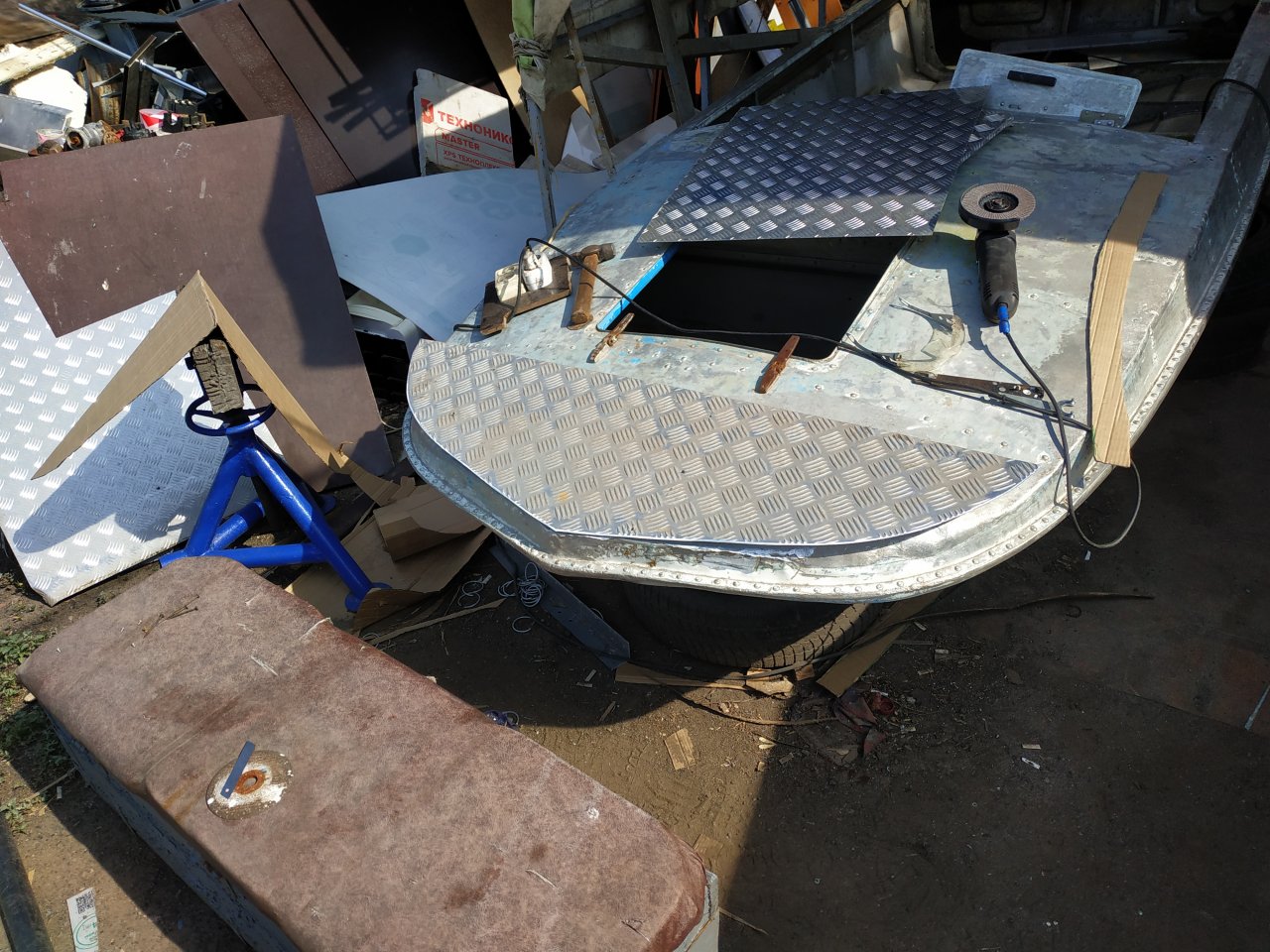

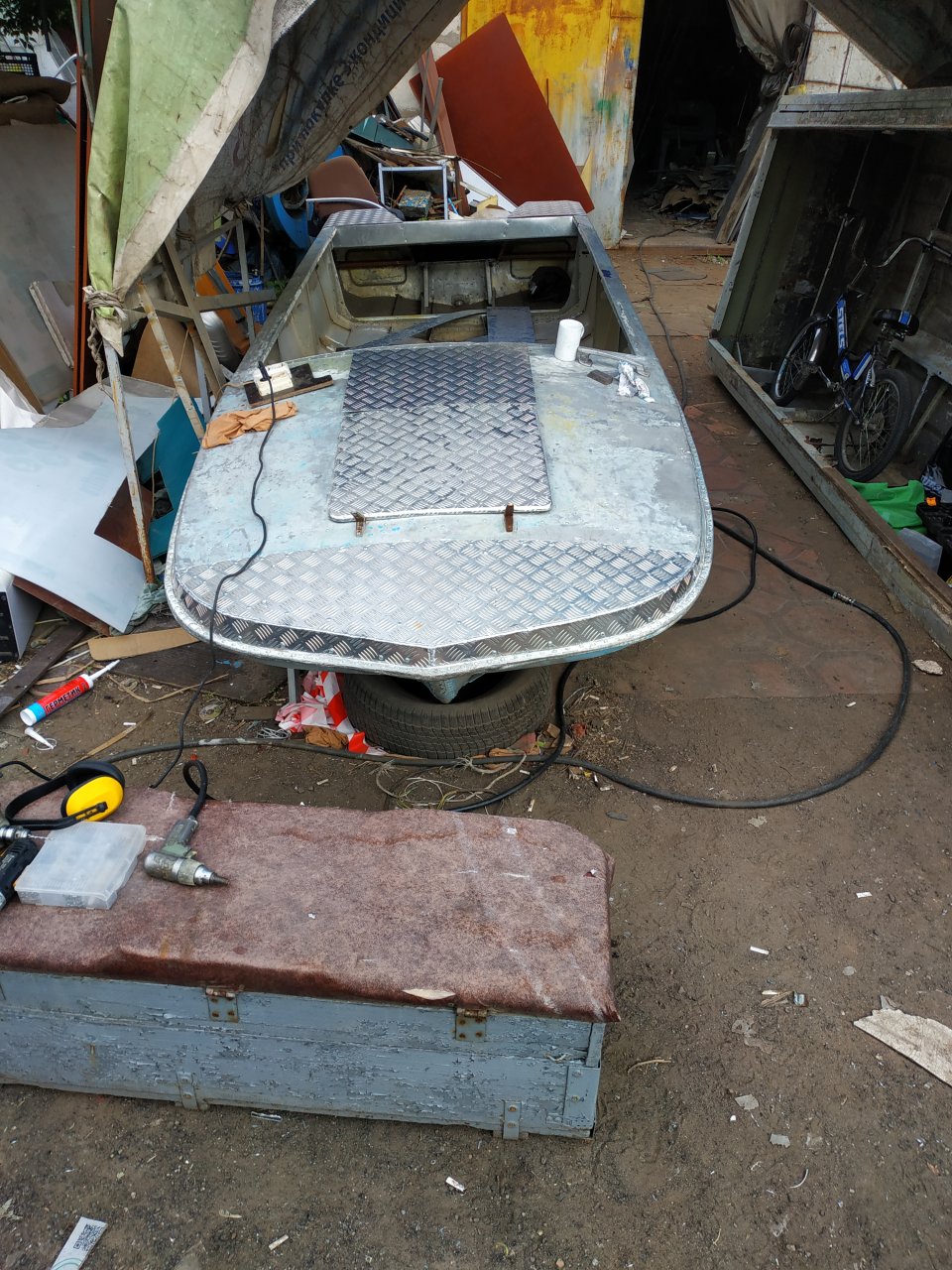

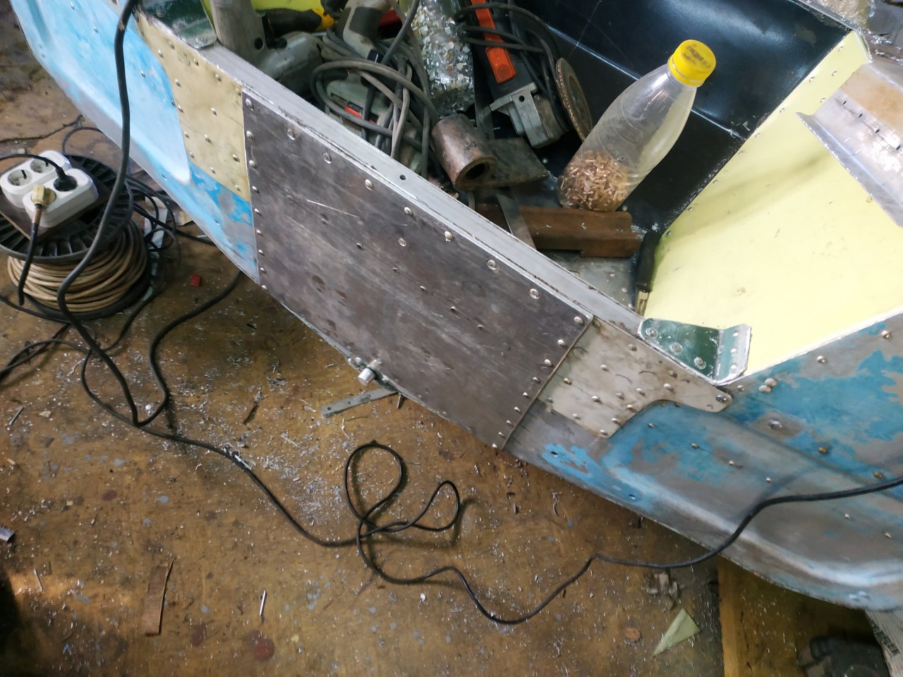

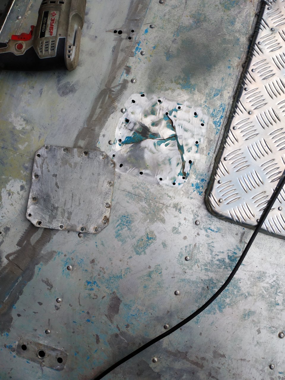

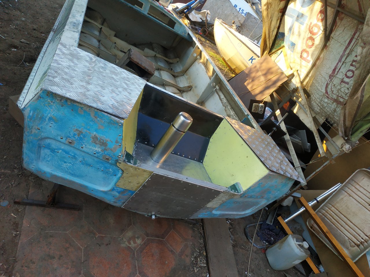

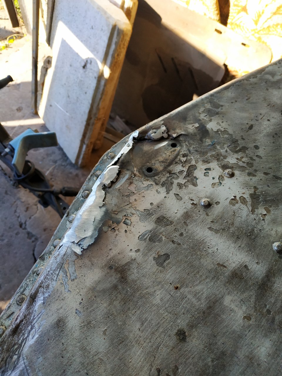

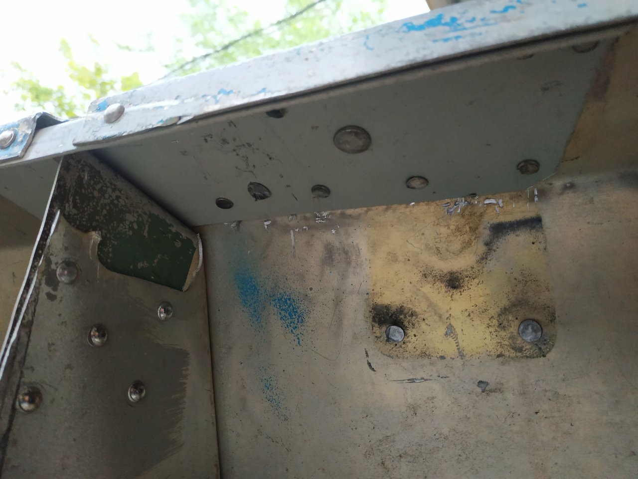

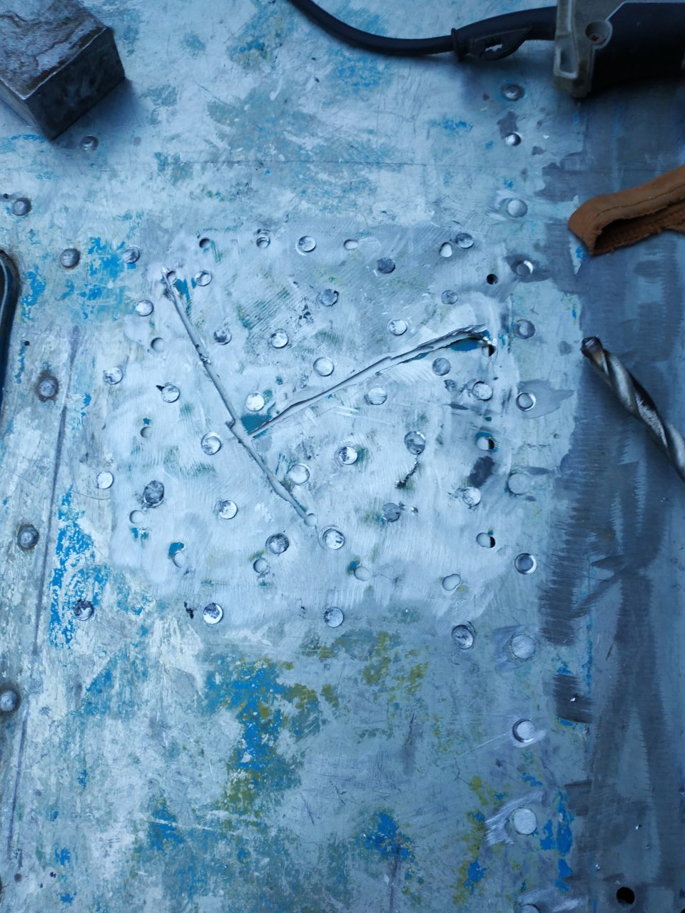

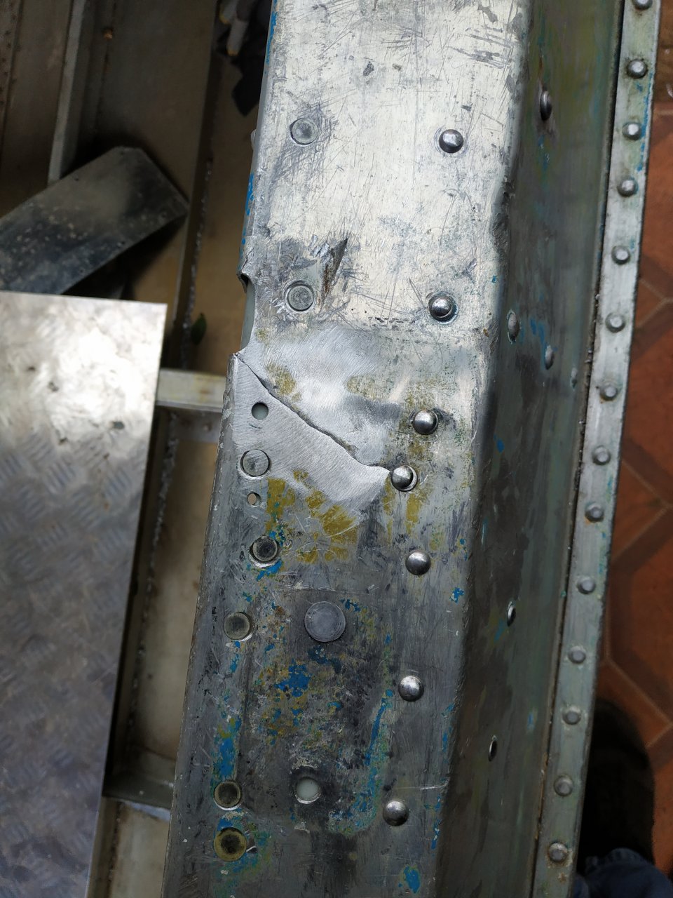

Нос готов, стыки сварены, все приклепал. Понемногу лечу другие сюрпризы от старого владельца: порванный борт в двух местах(поставил заплатки): одна на месте подуключены, а другая в месте, где заканчивалась труба от стекла. На палубе стояла плохо приклепанная заплатка, под заплаткой 3 трещины(не засверлины) решил снять заплатку и приклепать ее с внутренней стороны, а сверху закрыть так же куском квинтета по ширине крышки люка, чтобы не придавать лишний вес( чтобы было не сколько и скрыть это безобразие).
8 569
4 928
Вижу почерк учителя, особенно на месте заплатки, где потай стоит.

Доступ под рецесс с кокпита будет?
