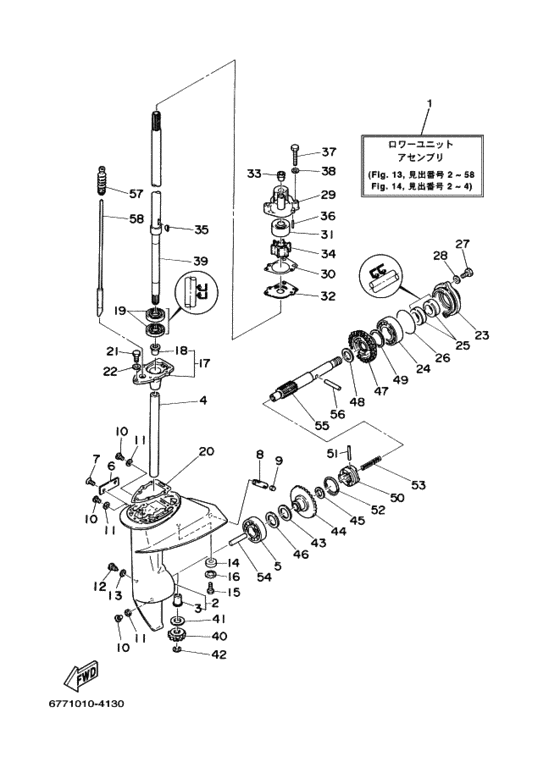

Если в ней или на валу нарезка, то это для подьема масла к верхнему подшипнику.

Версия понятна. Но не могу подтвердить. Вал гладкий, без нарезки. А редуктор "пришел" ко мне без неё. Тогда вытекающий из этого вопрос: кто-то видел/держал в руках деталь №4, она с нарезкой внутри? И второй вопрос: эта деталь за счёт чего удерживается от вращения вместе с валом? Только не говорите что она расклинивается между верхней и нижней втулками вертикального вала.
И ещё добавлю: ни на 20СМ, ни на 25В-30Н такой детали нет, хотя в них подшипники.
