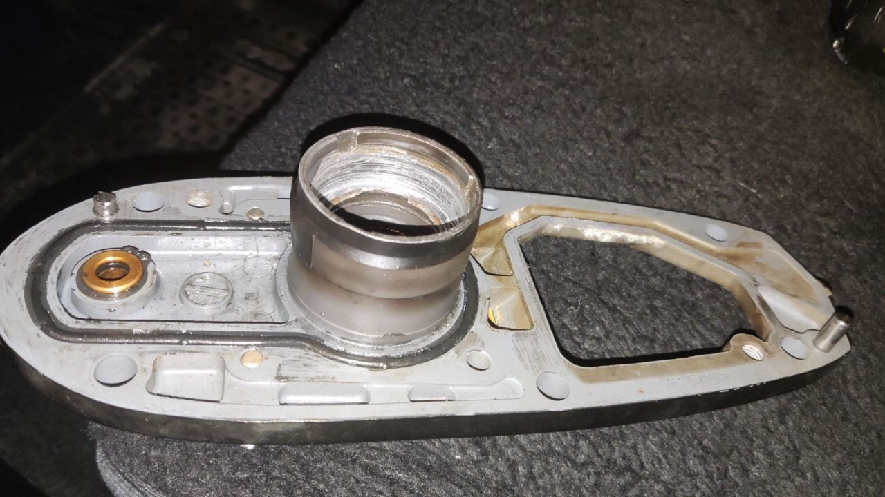

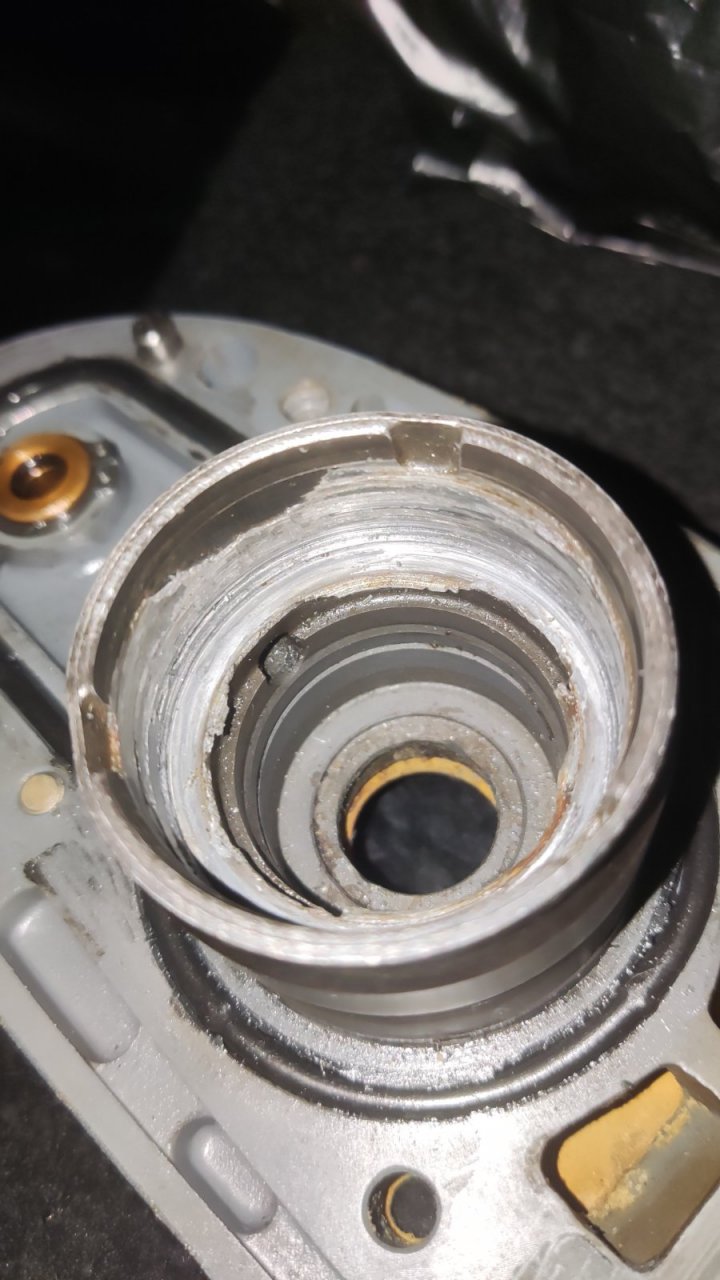

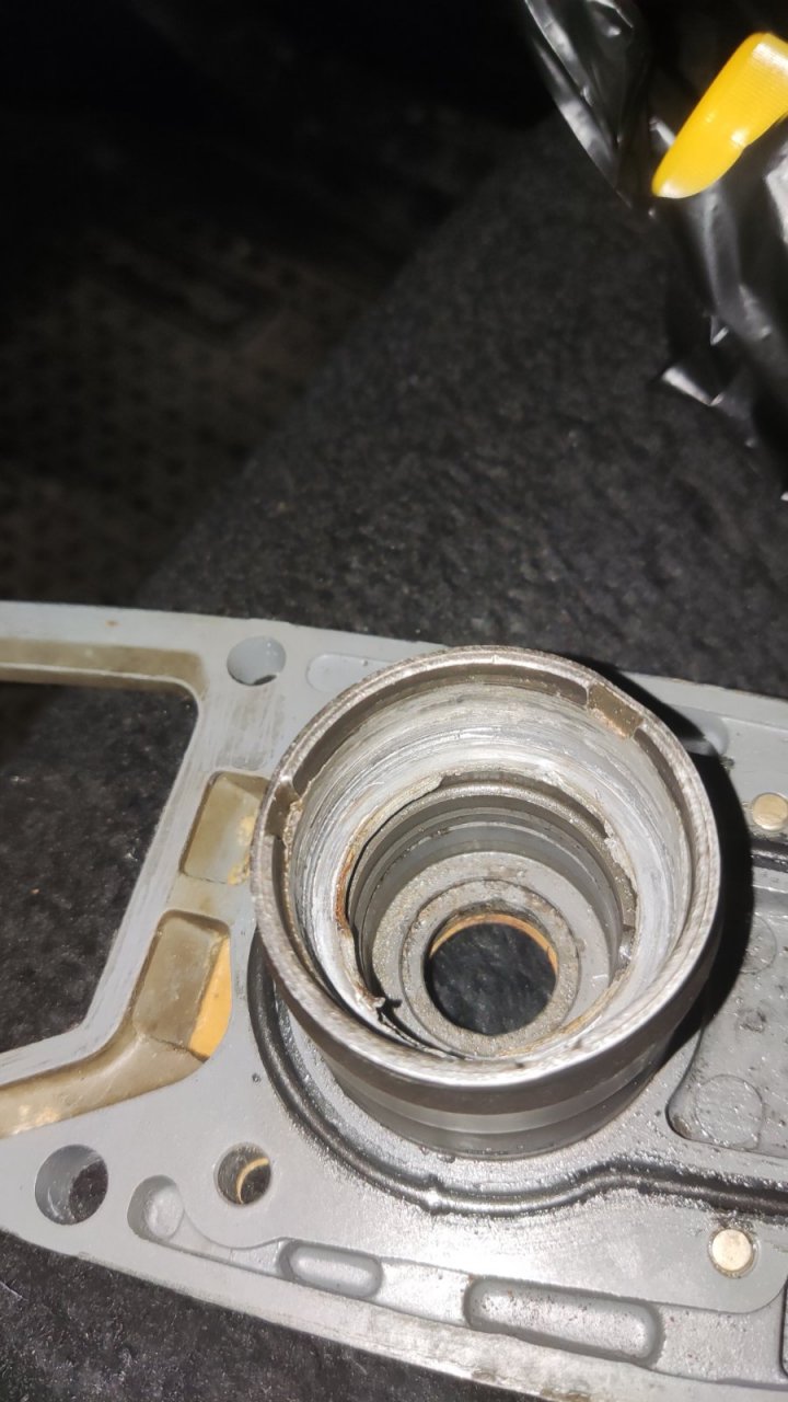

Всем здрасти! У приятеля осенью заклинило подшипник. После разборки имеем следующее:
243542
243543
243544
вопрос: можно это ремонтировать или покупаем новую деталь.

Попробуй такой вариант. Есть разные герметики и составы, которые применяются при ремонте железнодорожной техники. Я анаэробным герметиком, подаренным мне в депо пользуюсь уже лет 8.

случайно не сузуки дт 30?

Нагруженный узел здесь экспериментировать не надо. Нужно расточить посадочное место и завтулить.

токарей надо..Расточить и завтулить..Узел сильно нагруженный герметик не спасет.

тогда уж фрезеровщика. на токарном не получиться. на фрезере без проблем, но по чему центроваться? От чего плясать?

Работа токаря расточника 3-4 разряда выставить по наружной направляющей втулке.да и в принципе есть где зацепиться и по посадочному месту подшипника. в принципе можно если захотеть и на угольнике на дип 300 сделать.. Было бы желание..

Сколько это стоить будет? не дешевле новую купить?

да ну нах, 10 лет проездил заменит на новую и еще 10 кататься будет.

Возьми облуди наружное посадочное кольцо подшипника.И запрессуй.Лишнее олово замнется-срежется.Будет надежно и дешево.

всем спасибо. решение принято.
