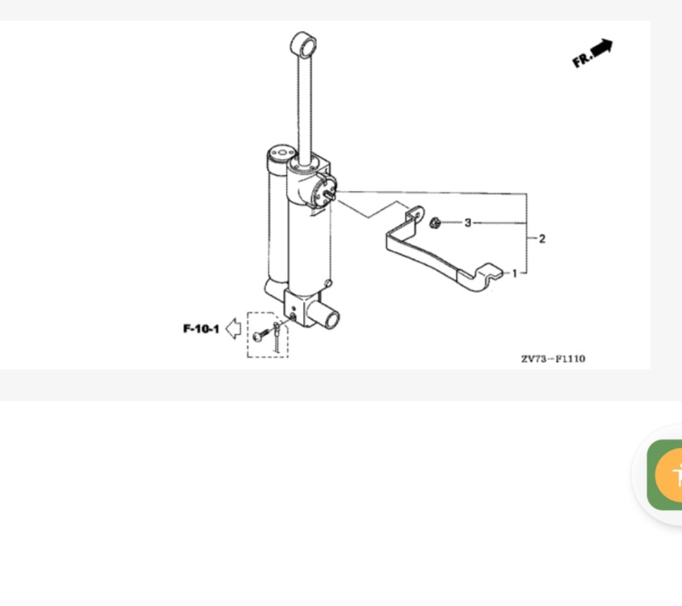

Всем привет, ручной гидроподьем плохо стал поднимать мотор, может у кого такое было?

Раньше легко поднимался,теперь с большим усилием.

Помер он.
Снимай, меняй сальники
Он не разборный, нашел инфу по ремонту, нужно высверливать заводскую заглушку,делать переходник и через воздушный клапан закачивать воздух лучше азот , давление должно там 8 атмосфер.

A если присоеденить к нему автомобильный гур, то можно сделать трим или тилт как минимум.

К нему вряд-ли получится,но подобрать что-то другое по размеру и с некоторой доработкой можно сделать полноценный трим с кнопки.

А почему не получится? Тот же смысл по идеи

Ну во первых надо понять почему он стал вялым. Что там манжеты подизносились или задиры на штоке. Обратись в толковую фирму по ремонту амортизаторов, я думаю разберут посмотрят.

Да, ещё. Вроде бы есть электрические трим подъемники. Может такой вариант рассмотреть, зато с кнопки можно будет тримовать.

Попробую отремонтировать,если не получится буду делать чтоб с кнопки поднимать,я поэтому и написал здесь,что может кто-то делал это на Хонда.
