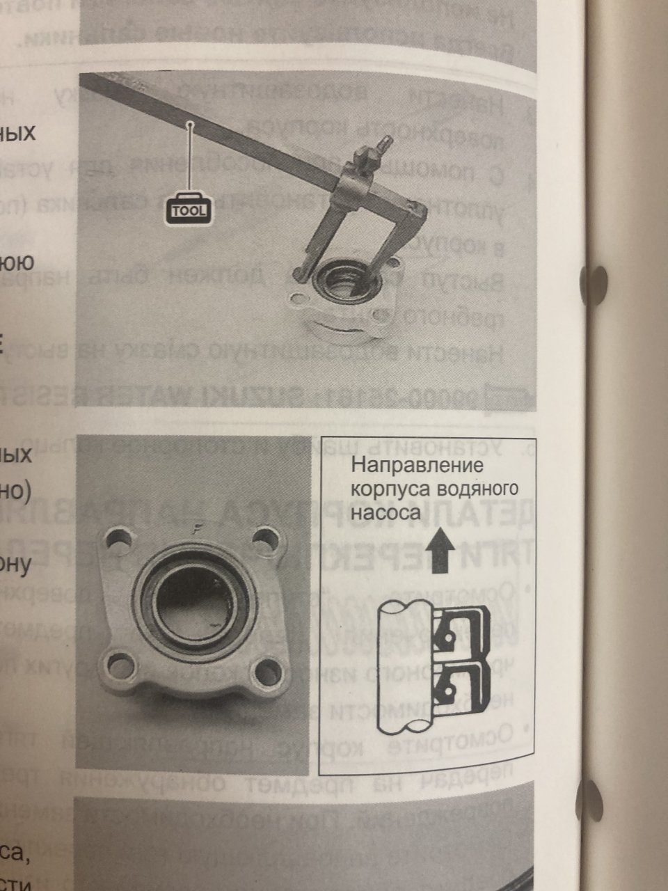

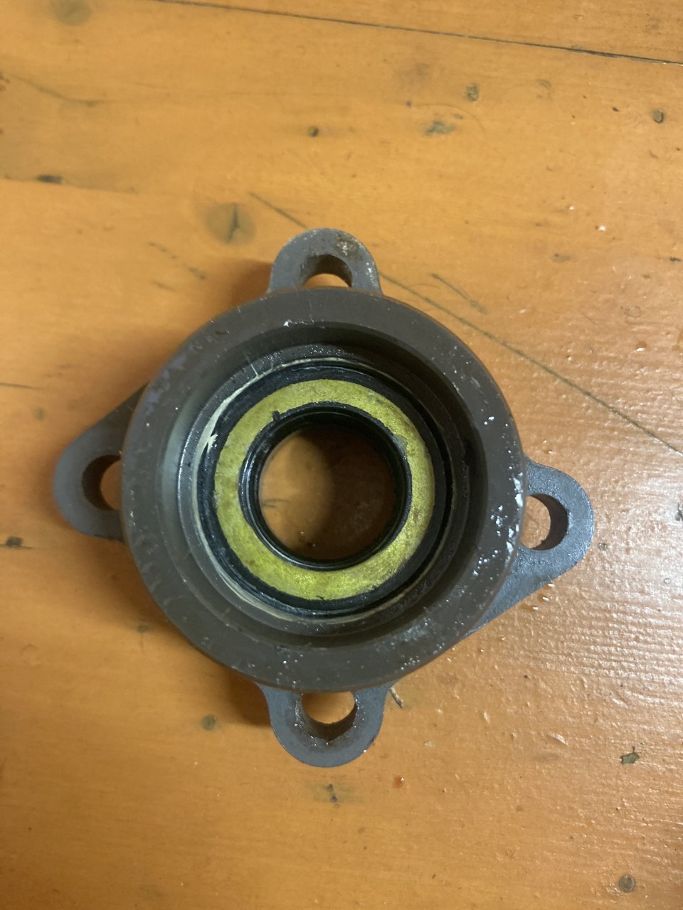

Добрый день, занялся заменой сальников в редукторе, т.к. осенью когда слил масло - появилась эмульсия. С сальниками тяги переключения передач и выходного вала (где винт) проблем не возникло. Закрались сомнения в правильности установки приводного вала: старые сальники стояли юбками вверх - к водяной помпе, хотя в руководстве по ремонту мотора картинка наоборот - юбками со стороны редуктора. На ютубе видел пору роликов по ремонту Суз DF90 в которых сальники ставят юбками на помпу. Собственно, прошу совета: как правильно поставить? На Мерке, если не изменяет память - сальники друг от друга юбками ставились.
