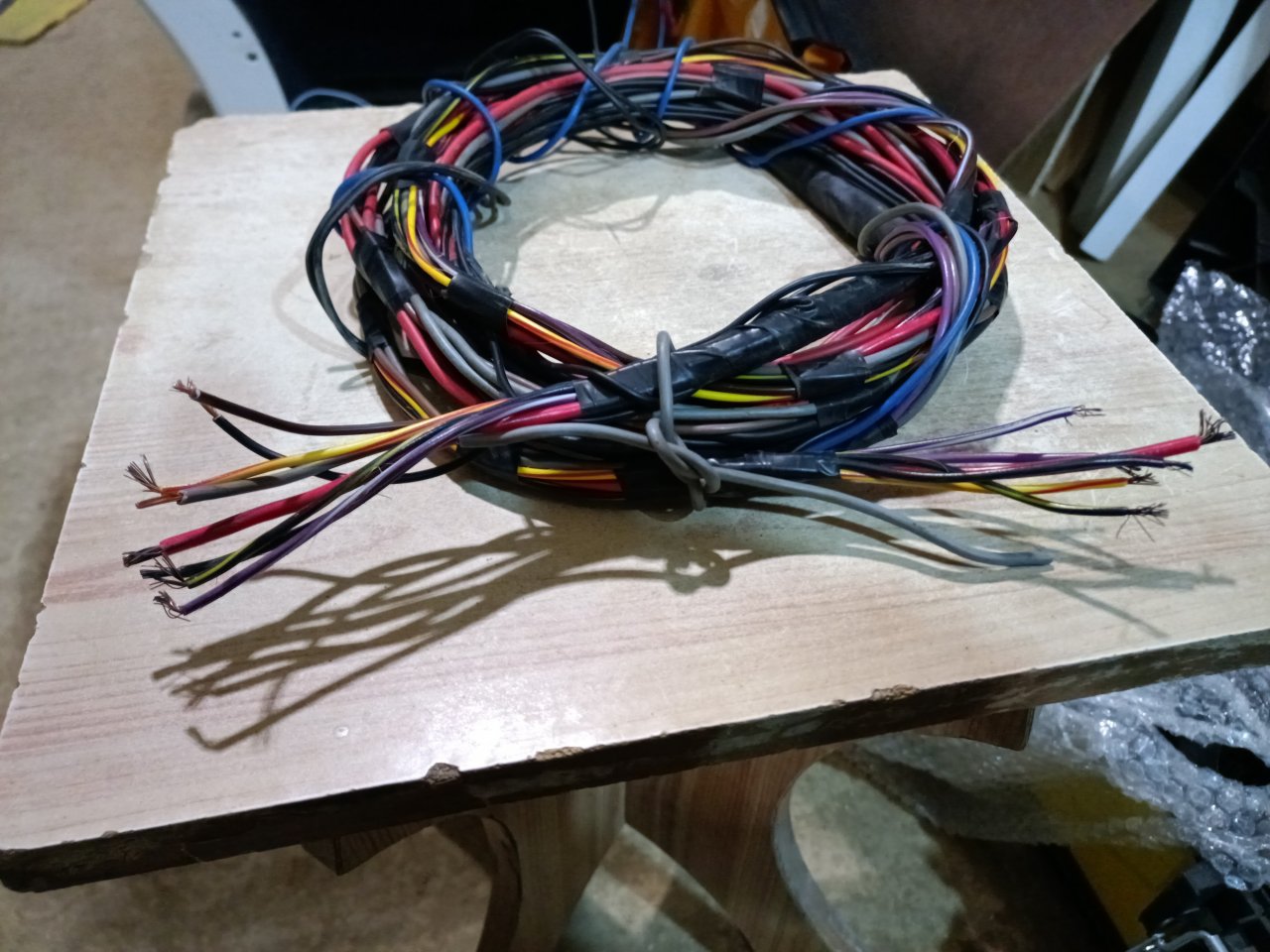

В общем ищу косу от машинки, можно без разъёмов. Нужны именно провода.

Больше не ищу. Собрал сам. Жду разъёмы для окончательной сборки

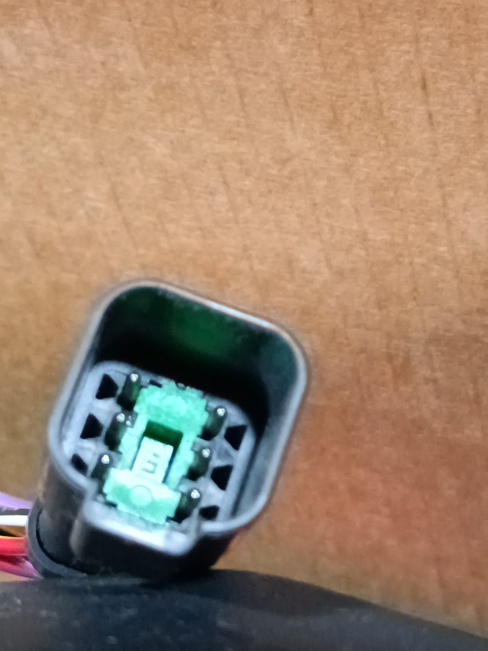

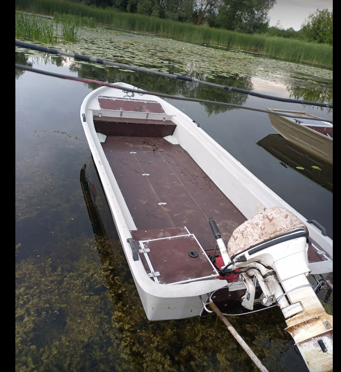

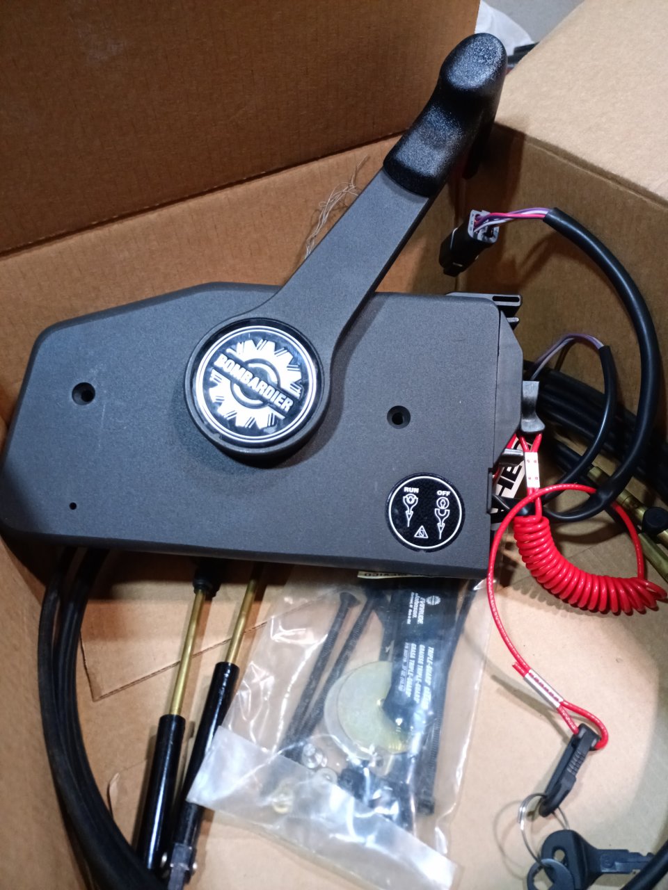

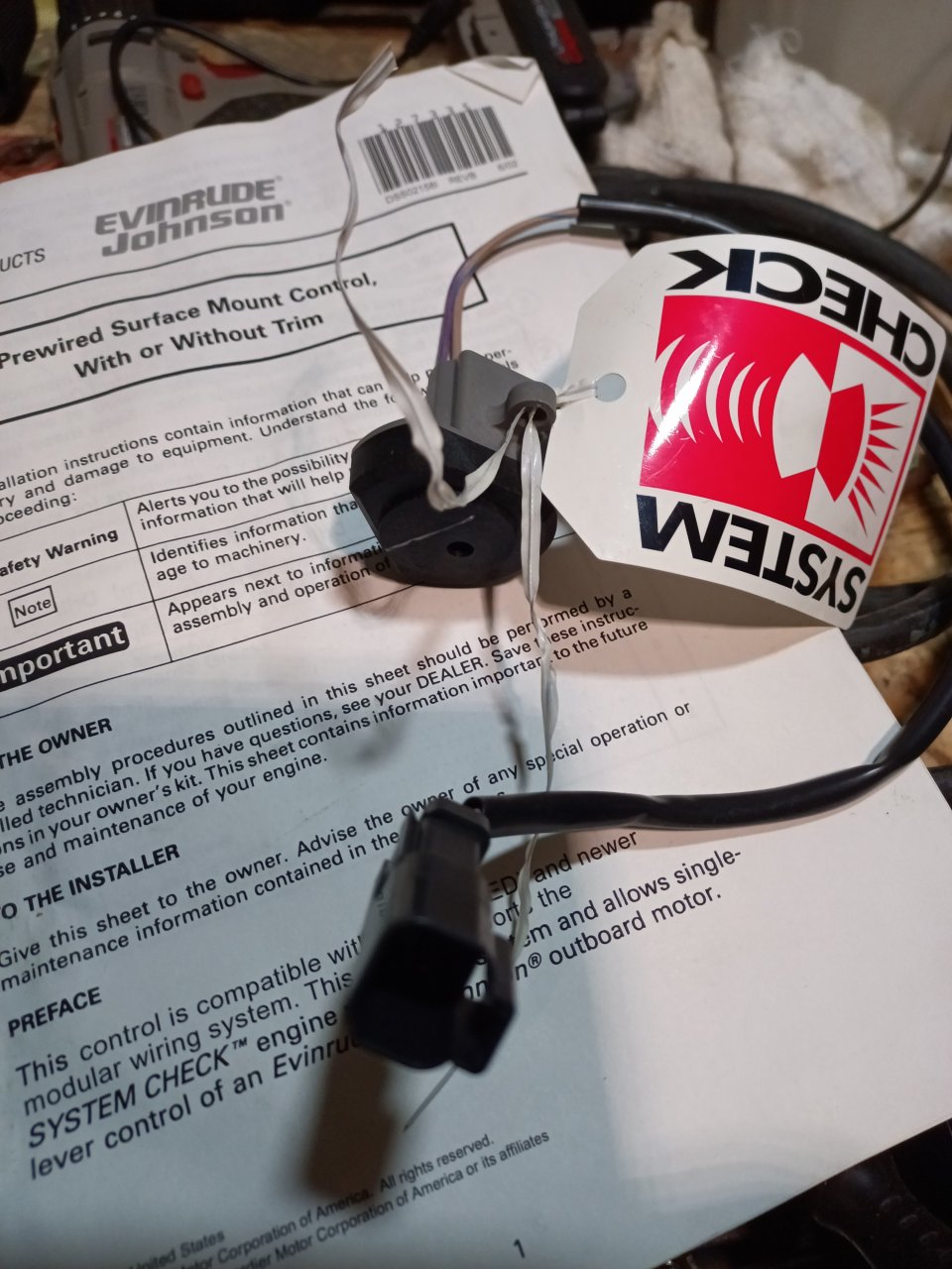

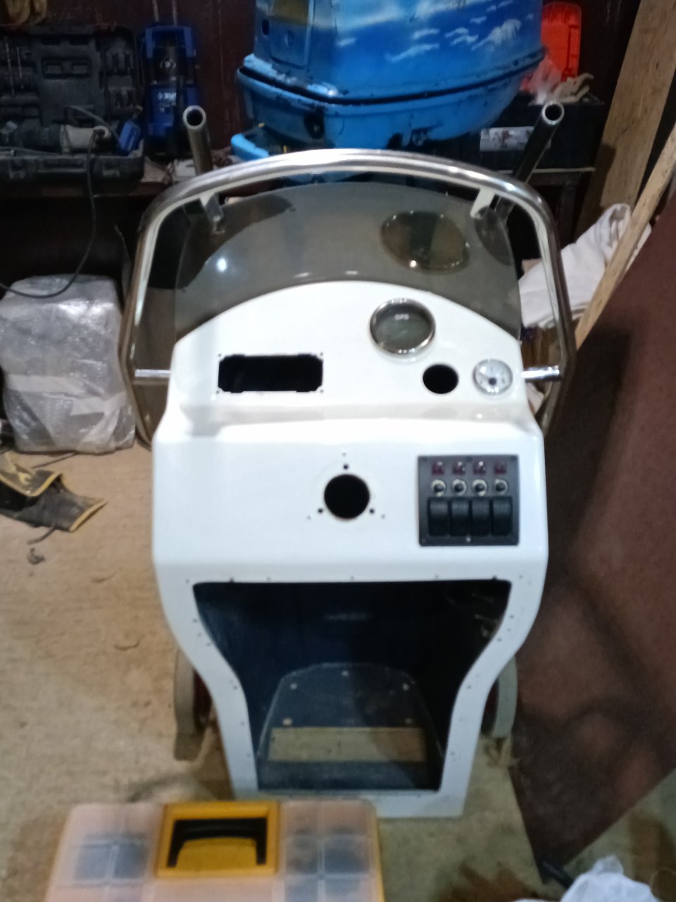

Да нет, Алексей, я не про эти разъёмы. На машинку, на приборы и на сам двигатель. 239181239178239179239180 немецкого типа вроде бы называются.239183 эта консоль на эту лодку 239182

Да нет, Алексей, я не про эти разъёмы. На машинку, на приборы и на сам двигатель. Посмотреть вложение 239181Посмотреть вложение 239178Посмотреть вложение 239179Посмотреть вложение 239180 немецкого типа вроде бы называются.Посмотреть вложение 239183 эта консоль на эту лодку Посмотреть вложение 239182
На Али их тьма. На Ротаксы даже нашел. Искать по немецким маркам авто
9 383
1 295
Фото крупней нужно. С маркировкой

Вот как раз такие и жду.
Смотри, что есть на AliExpress! 1/5/10/компл. 2/3/4/6/8/12 контактов автомобильный разъем немецкого типа E005, черная плоская крышка, штекер, Женский штекер/3/4/6/8/12S за 71,37 руб. - уже со скидкой 15%
https://sl.aliexpress.ru/p?key=uawUtwk , с Новосибирска судя по треку 6 числа отправили, наверное на собаках, потому что с тех пор тишина.
А в нутрях да, на пулях собрано, там зажигание с бубликом, не считая генераторных провода идут сразу на катушки, на стоп и на датчик температуры.
Спросилтаварища. Говорит разъемы как на Ротаксе. Такие есть на 6 и 4 пина.

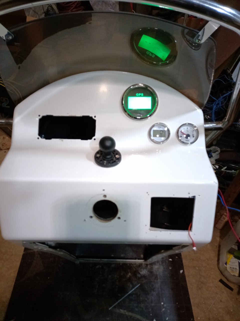

В общем собрал всё пока в черновом вариантеhttps://photos.app.goo.gl/R23gN95jgeT7Tiz46, ошибся с разъёмами, нужно было сразу два 6пин заказывать, в консоль к приборам пойдёт 6 концов : 1. плюс с замка зажигания, 2. общий минус, 3. тахометр, 4. уровень бензина, 5. сигнал перегрева, 6. температура двигателя.
