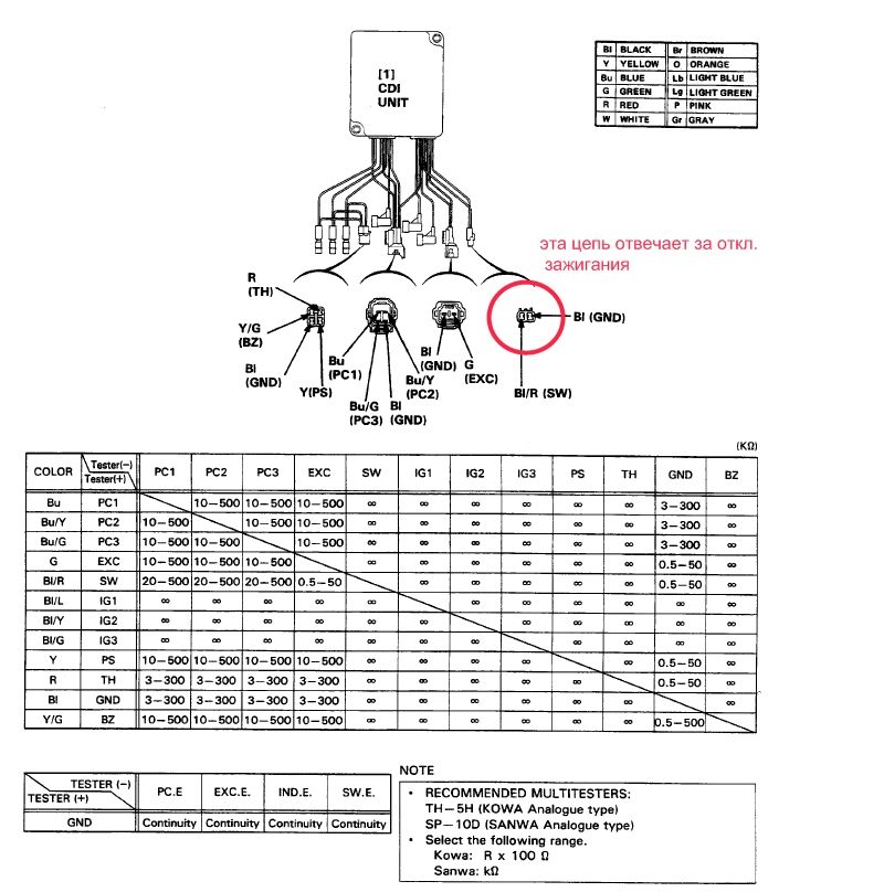

Хонда какая ? BF-50 A или BF-50 D ?
eabolshakov
02.12.2012
eabolshakov
казанка
хонда50
хонда BF50A
Илья
ст. мичман
30.03.2010
187
Похоже проблема в CDI черно-красным проводом, попробуй посмотреть параметры выхода цепи отключения зажигания, после чего я думаю будет сразу понятно где неисправность.
Если сам не сможешь, то я думаю человека соображающего сможешь найти.
