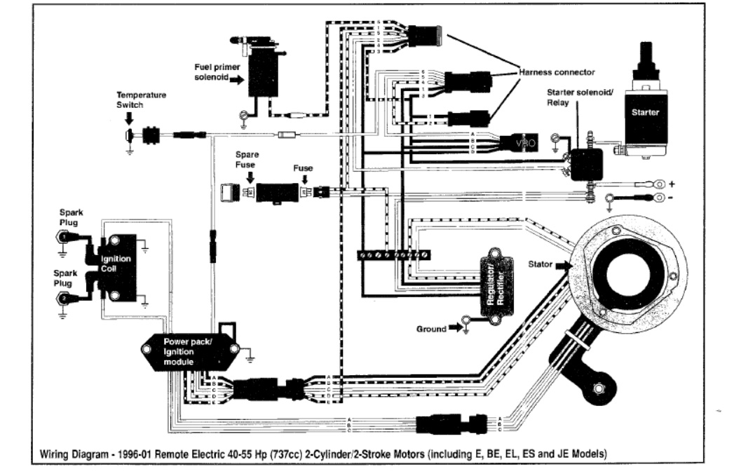

Evinrude BE50BEEDS 1999 года, электрический стартер, ВРО.
зовут прозвонить провода.
сунулся в мануал, а там этих моторов...
в общем нашел вот такую
она?
если с такого же Джонсона схема есть - киньте в меня.
