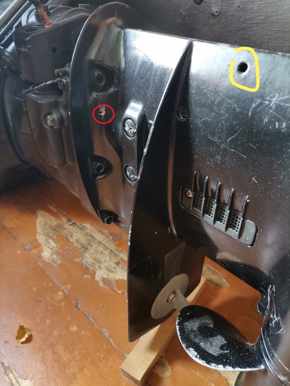

Приветствую всех! Ребят подскажите пожалуйста вчера был на рыбалке, причалил к берегу, поднял мотор и пошли пятна по воде, почему то подумал на бензин, жара давит откуда то, ладно, после того как загнал лодку на прицеп, взялся за корпус редуктора и рука в масле, на запах трансмиссия, выступает из маленького отверстия в корпусе в передней части, в нете нашел что это типа сапун, излишки выдавливает когда масла много, но! 5 дней назад не было ничего, так же поднимал, кто то пишет что может быть из за троллинга, типа надо погонять мотор перед подъемом

Фото бы редуктора и указание дырочки.
В редукторе, что с маслом? Эмульсия или чистое?

Фото взято с соседней темы, жёлтым отмечено, так как на работе на данный момент.... Ездили с ночевкой, и вот вечером такого не было, а на след день вот появилось, по поводу эмульсии не могу сказать, завтра разберу, но мало вероятно полностью перебрал в том году осенью весь редуктор, все сальники новые оригинальные

Эта дырдочка не связана с редуктором. Через неё выходит вода из дейдвуда.
Вымывая несгоревшее масло из двигателя.

Запах именно трансмиссии, и откуда в дейвуде взяться маслу если мотор четырехтактный? И почему это явление не постоянное?

Про 4т ни слова не увидел.
Проверь масло в двигателе, возможно нижний сальник кв сопливиться начал.
И проверь масло в редукторе.
