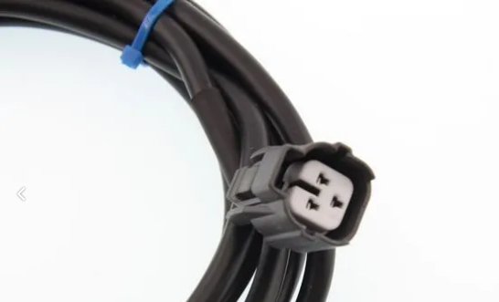

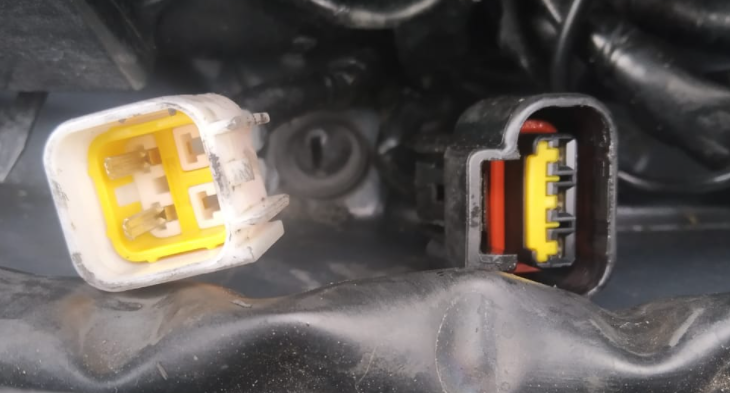

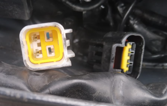

Добрый день форумчане! Эксплуатирую Двигатель Yamaha F25GES (4 такта) на прогрессе 4, спустя какое-то время после ТО (по гарантии) он начал меня подводить. Через 15-20 минут езды на 80% оборотов двигатель глохнет. В наше захолустье городские специалисты ехать отказываются, а на месте в салоне (в бочке) проблема у них не воспроизводится. Очень похоже на перегрев но все мои попытки найти проблему в слепую к результатам не привели. В связи с чем, решил попробовать залезть ему в мозги сам с помощью комплекта диагностики. Смущает вот что, в спецификации к диагностике везде пишут что поддерживаются двигатели от F30 до F350 (т.е. F25 выпадает?). Далее, по фото интерфейс диагностического кабеля выглядит вот так
229596
А у меня на моторе вот такой разъём, который судя по всему отличается
229597
229598
Отсюда вопрос, подойдёт ли к нему стандартный комплект диагностики? Если нет, то какой нужен? Готов отблагодарить!
