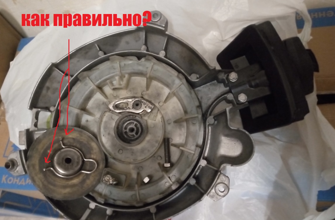

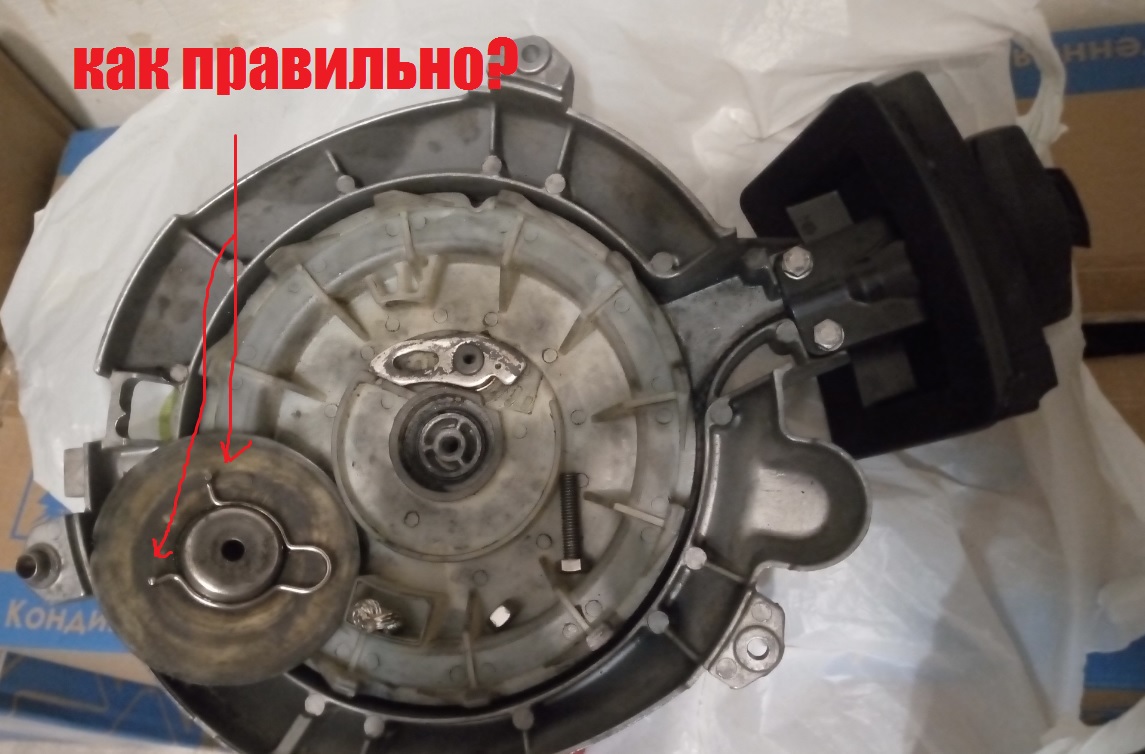

Доброго времени суток! На реке в запыхах дернул сильно за веревку стартера на передаче..... веревочка порвалась....ну да бог с ней.... разобрал,перемотал пружину тут все просто...намотал веревку..... А как устанавливается пружинка что на фото????? Люди подскажите.....я так понял когда дергаешь шип должен выходить и вступать в зацепление с маховиком..... как пружика правильно стоять должна???

Давно дело было....мне кажется что без разницы как она стоит, она придерживает ролик и создает небольшое сопративление провороту....

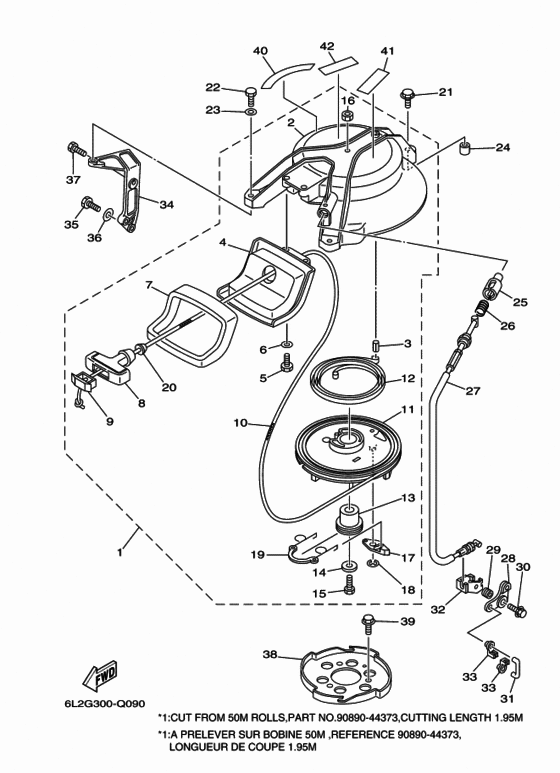

Если поможет то вот диаграмма

Ухом пружины он отводит сабачку. Судя по изгибу на фото стояла она в перевернутом виде...

у меня 25. но точь в точь конструкция стартера. в общем, не понимаю в чем вопрос честно говоря. просто эту шайбу надо перевернуть и болт закрутить. там когда будете за веревку дергать эта пружина (правильнее сказать скоба) догонит собачку и рычаг выкинет. скоба эта на диске не жестко закреплена, она прокручивается по оси. я помнится методом "тыка" устанавливал. поставил и дернул веревку. вижу рычаг откинулся - так и поставил на мотор. 3 года уже.

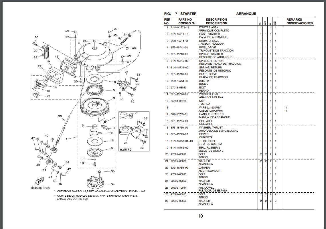

нашел вот каталог на свой двигатель https://mlodka.ru/assets/files/yamaha/zapchasti/CatalogZP_Yamaha_25B-30H-E25B-25H-E25H.pdf
картинку со стартером прилагаю. там эту скобу отлично видно.
