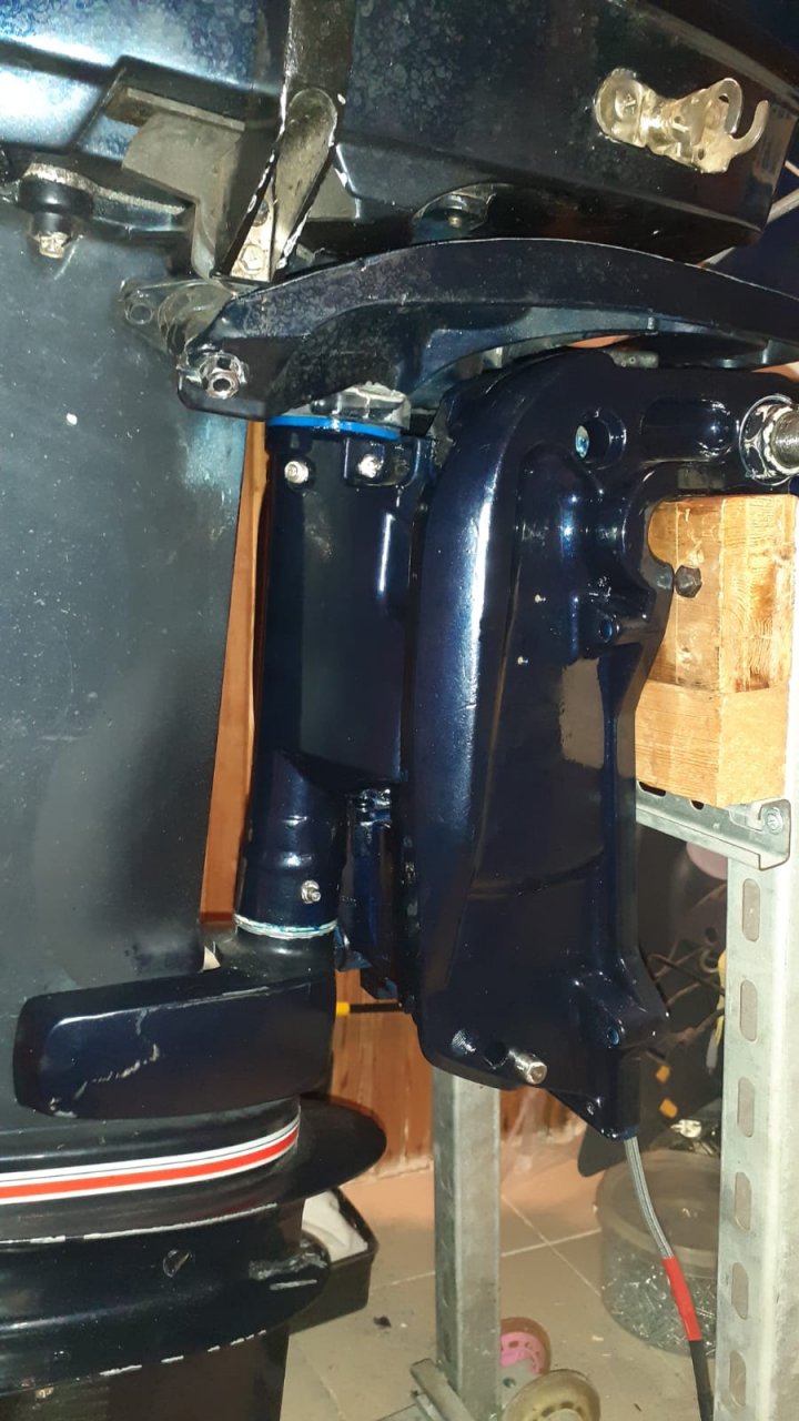

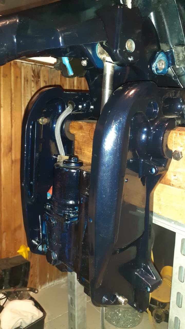

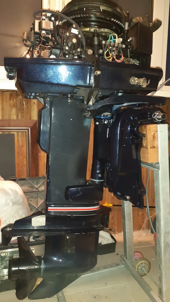

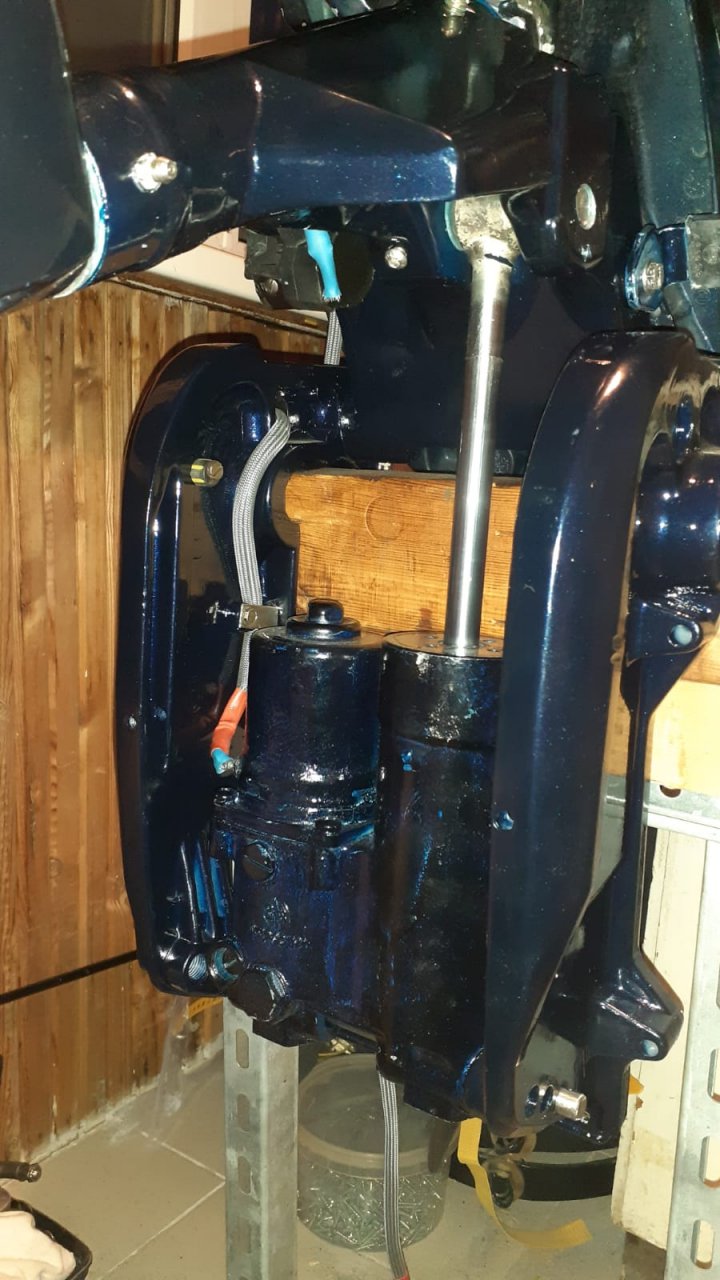

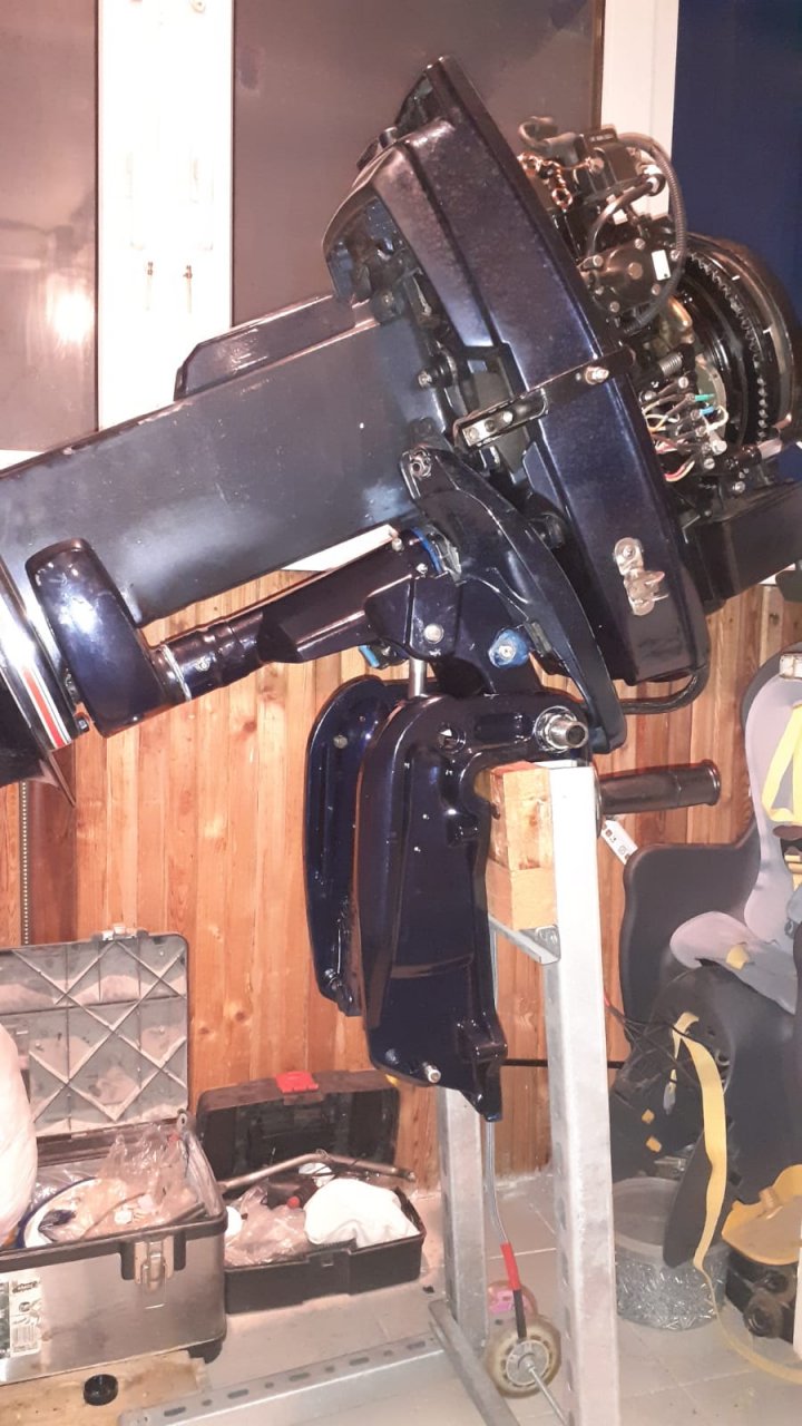

Закончил еще один проект по внедрению гидроподъёма в Evinrude 30XP, теперь моторчик с полноценным тримом.

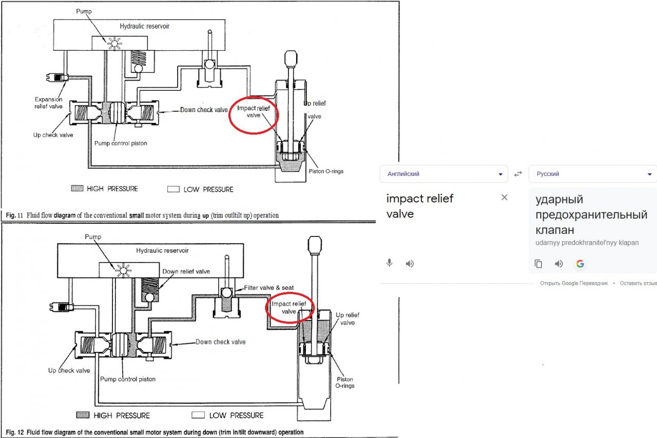

Вот тоже читаю всякие форумы и все по разному, у кого откинулся, у кого нет, из всего что прочитал и сравнив со своим мануалом(по картинкам, т.к. он на английском) понял что в гидроцилиндре стоит аварийный клапан который срабатывает на резкое возрастание давления (удар ноги об препятствие) открывается и дает откинутся мотору, а тот про который откручивается это для того что б поднять мотор в ручную если трим вышел из строя. Вот и думаю теперь что у 30ки вряд ли хватит сил так разогнать лодку что б при удару создать такое давление чтоб сработал аварийный клапан в гидроподъёме от 40 ки ))))
