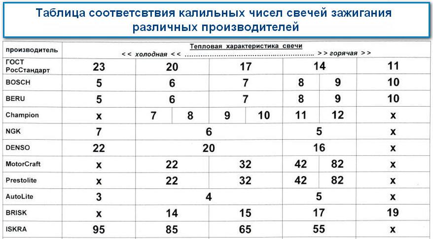

какие свечи ставить на нептуна-23 си-12 у нас их нет что посоветуете нужна помощь и да мы купили новый свечи ушли обратно на веслах свечи подвили

NGK B 6 HS тоже подходят. С электронным зажиганием второй сезон полет нормальный. Плюс они тоже без сопротивления. Можно открутить верхний наконечник и использовать советские карболитовые свечные наконечники.

говорять что лучше ставит6-7 калиной мы ставили 17 калиной число они подвили нас да ещё эти свечи у них колпачки не подходят приходица переделывать другие колпачки ставить до свечей нам долго потому искра у нас на одной бобини плохая перебоями работает двигатель спасибо и за это

Да лаадно...Что,прям сразу обе?Маловероятно...Но даже если и так,то наши свечки:А11,А17в,А14.Найдешь у себя в любом мотолабазе,или на блошином рынке.Ставь любые из этих и в путь.А переходники под свечные колпачки на них скрути с любой свечки от жигулей.

Нормально все всегда откручивалось у безрезисторных свечей. И у некоторых резисторных. Пальцы надо качать. Или купить, наконец, пассатижи.

Исправил очипятку пост №5. НЖК 6 ХС, а не 8. Сори :)
