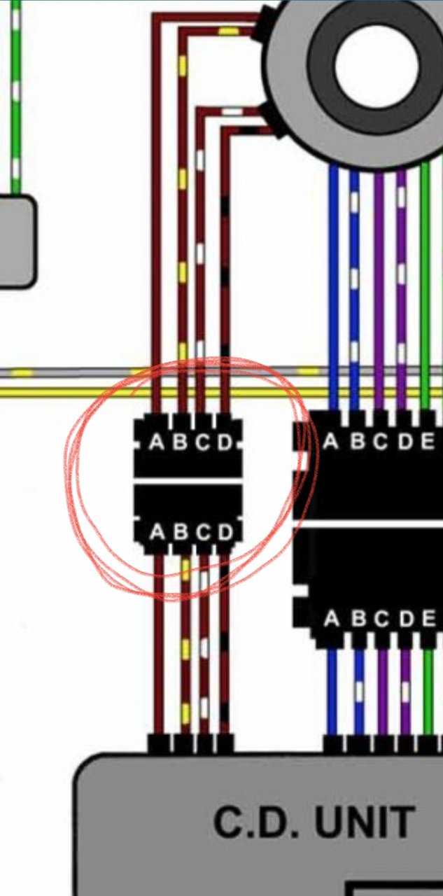

Всем привет. После зимовки пропала искра. На всех 6ти цилиндрах. Пробовал промыть все фишки, не помогло... кто сталкивался, где искать?

С тригера идёт напруга?

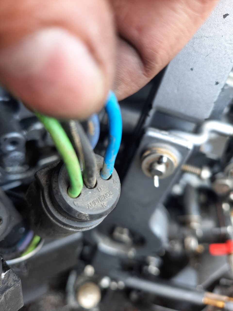

Этот разъём? Это 2 силовых катушки для питания по рядам?
23 039
7 414
23 039
7 414
Статор и тимер басе на схеме

Я понял, померию. Спасибо. Но чет слабо верится в такую резкую поломку

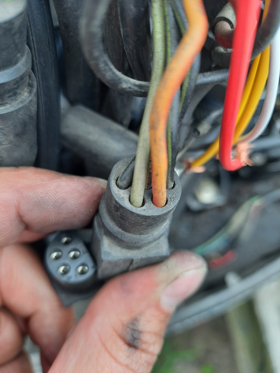

Предположить можно что AB CD это питание с катушек , те что питают зажигание, при прокрутке стартера по идее должно быть питание на них
AB CD EF это датчики сигнала , там импульсы , все сразу ненакроются, их вроде три
Остается черный на массу, если его оборвать откажит C.D. если конечно он не железный и сам не на массе, но он идет под статор
Ну и остоется от ключа один провод :), он или на минус или плюс подает на блок C.D. тоже может отвалился или просто нет контакта

Это идут на датчики хола не по 3 а по 4 провода

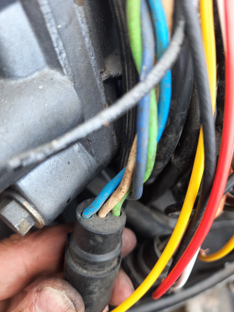

Это вроде на управление зажигания от замка и тд

А это 3 катушки из под маховика 2 по 1000 ом и 1 100ом
там три датчика. Один общий с двух датчиков.Это тоже самое как на 90 и 110 сил.коммутатор. Отличаются ещё с охлаждением были.Схема одинаковая на них.

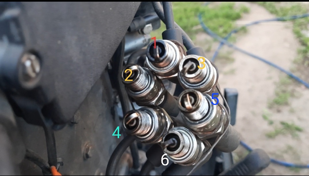

Привет всем. Занялся сегодня мотором.
Выкрутил все свечи собрал в пучёк и замассировал. Крутанул стартером на 4м и 6м есть искра. Перекинул низковольтный провод с 4го на 3й. Искра перешла вместе с проводом. Померил тестером нозковольтный провод на 3м. Цифры пляшут так как тестер китайский цифровой. Внятного показателя нет. На 4м тоже самое.

И так. Закрутил свечи. Решил завести на 2х цилиндрах. Брызнул магарыча в эти цилиндры и давай крутить стартером. Раз 10 схватывал и вуаля мотор запустился на всех цилиндрах.

Вроде бы всё ок, но чувствую что есть перебои на малых оборотах. Выкрутил свечи, собрал в пучёк посмотрнть искру.
