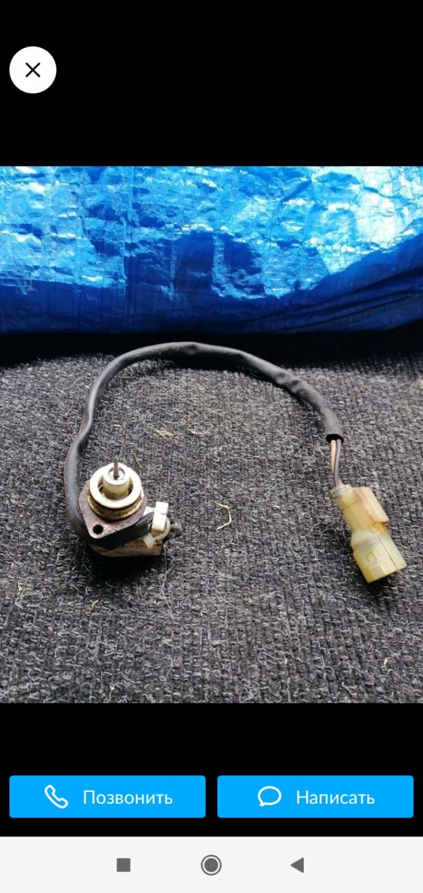

Здравствуйте, поскажите может кто знает чем можно заменить его, или может есть способ чтобы без него мотор работал.

Можно заглушить, работать будет, но только горячий. :hahaha:

Т.е. на холодную будут не стабильные холостые ?

А принцип работы у него какой, я так понимаю подаёшь напряжение и игла начинает втягиваться ?

А втягивается когда питание пропадает или когда двигатель прогреется ?
Там стоит нагреватель и термоэлемент, когда он холодный игла втягивается и открывает обогатитель, после запуска двигателя напряжение идёт напрямую на нагреватель который нагревает термоэлемент, тот расширяется и выдвигает иглу, перекрывая обогатитель.

Может от мокиков подобрать что то.

Да этот вариант простой, только хотелось бы пока просто попробовать, а то карбюраторы есть а клапана нет
