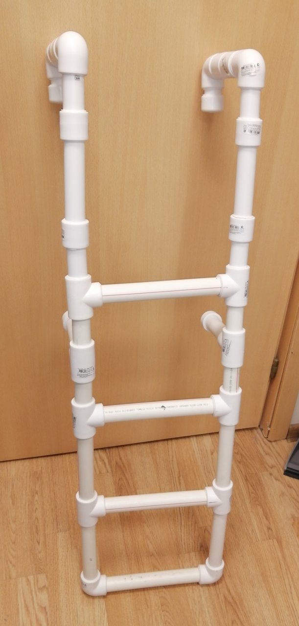

Долго ломал голову, из чего его сделать. Покупать- жаба душила. Пробовал сделать веревочную лестницу с деревянными ступеньками. Не то. Начинаешь залезать- нога уходит под лодку. Надо делать жёсткий. Вопрос из чего. Случайно обнаружил в гараже обрезки пластиковых труб дюймовых.
Если кто надумаете делать нечто подобное, то удобнее делать с помощью двух паяльников, и вдвоём.
Попрыгал своей сотней кг, вроде нормально. Открытые трубы заглушил, надеюсь будет плавать.
На воде, в походном положении, будет жить в кокпите у борта, чтобы из воды можно было достать.
А где шаровые краны? :lol::hahaha: (Шучу)

Краны в процессе:lol:

Я такую лесенку из полипропиленовых труб сделал лет пять назад, только короче - на три ступеньки, залезать в К5м3 .
Ну. Тут чтобы жена могла с комфортом залезать.

Интересное решение. Много очень соединений. Это минус для надёжности. Надеюсь, мои сомнения так и останутся лишь сомнениями.
4 197
На полотенцесушитель похоже))) Не будет прогибаться под лодку?
Много соединений потому, что пару раз с размерами промахнулся)). Лодка в гараже, варил на работе.. Думаю, что лишние муфты, которые большего диаметра, только добавят жёсткости. Вставал на ступеньки, мои 106 даржат.

У меня из 25-й . В гараже испытывал , в лодку на прицепе залезал, нормально, удобно. Длину делал на 60 см и три ступеньки. Вешая на борт К5м3 за уключиной ближе к корме ,одна ступенька в воде, жена залезала легко.
