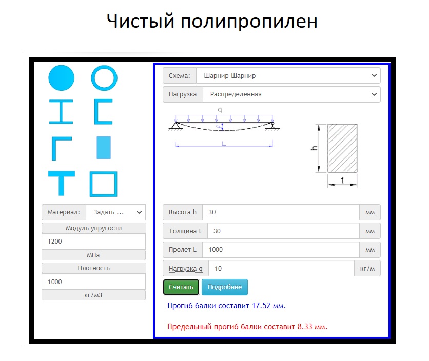

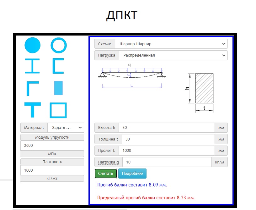

Много это или мало? Сравните изгиб условной балки из чистого ПП и ДПКТ:
Это, я, взял самый супер-пупер полипропилен, и, ДПКТ, где первичный полиэтилен, всего 50%, а древесной муки, аж, 70% .

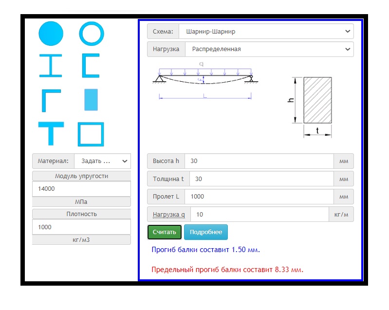

Модуль упругости на изгиб, у такого термопластичного композита, может достигать 14 000 мПа!!!
Сравните ту же балку из него, с полипропиленом.
Прочность такого композита, выше полипропилена почти в 12 раз!!!
