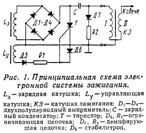

Всем привет.Вобщем не первый раз делаю этот вариант. Все данные в видео есть. Народ - пользуйтесь.

Самый главный момент это расположение катушек - в КиЯ управляющая катушка стоит через 90 градусов после накопительной, но в таком положении заряд конденсатора у меня получился 50 Вольт. Если поставить управляющую через 180 градусов (на накопительную как на Ветерке) то получим 100 Вольт. И только в положении управляющей через 270 градусов после накопительной в схеме появляется 200 Вольт. Сам экспериментальным путем получил эти данные месяц назад.
Накопительные катушки можно взять готовые от пускателей нулевой величины ПМЕ-0** на 220вольт, там 5300 витков 0,12 провода, отверстие под сердечник 1212 мм. Или первой величины ПМЕ-1* на 220 вольт - 4100-4300 витков 0,14 провода, отверстие под сердечник 18*12 мм.
Накопительные катушки можно взять готовые от пускателей нулевой величины ПМЕ-0** на 220вольт, там 5300 витков 0,12 провода, отверстие под сердечник 1212 мм. Или первой величины ПМЕ-1 на 220 вольт - 4100-4300 витков 0,14 провода, отверстие под сердечник 1812 мм.

Он будет не полным, если не дать ссылку на статью журнала КиЯ.
