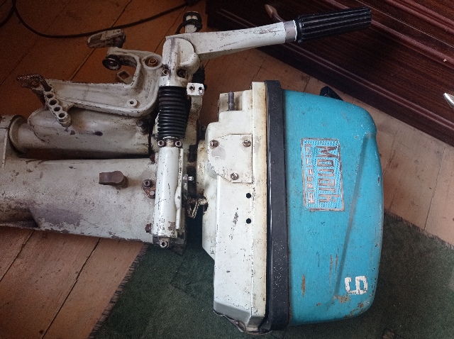

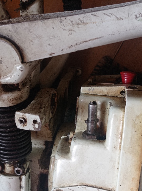

Начну скоро заниматся таким старичком. Пока первый вопрос есть ли у кого мануалы и что за топливный коннектор, от чего подходит?

Размеры коннектора?

У Ветерка 8мм.
Вообще ветерковский конектор есть в хозяйстве попробую его рассверлить.
4 197
У Ветерка 8мм.
Не спеши, подумай сначала как уплотнение организовать. Можно маму с папой в комплекте поменять.
Там колечко резиновое под шариком,мяса там много,переделать не проблема. Половинки только на краску посажены,похоже греть придётся. Посмотрел,что сейчас в продаже из конекторов и не чего похожего как то и не видно.
4 197
Попробуй рассверли. Запорешь, не велика потеря))

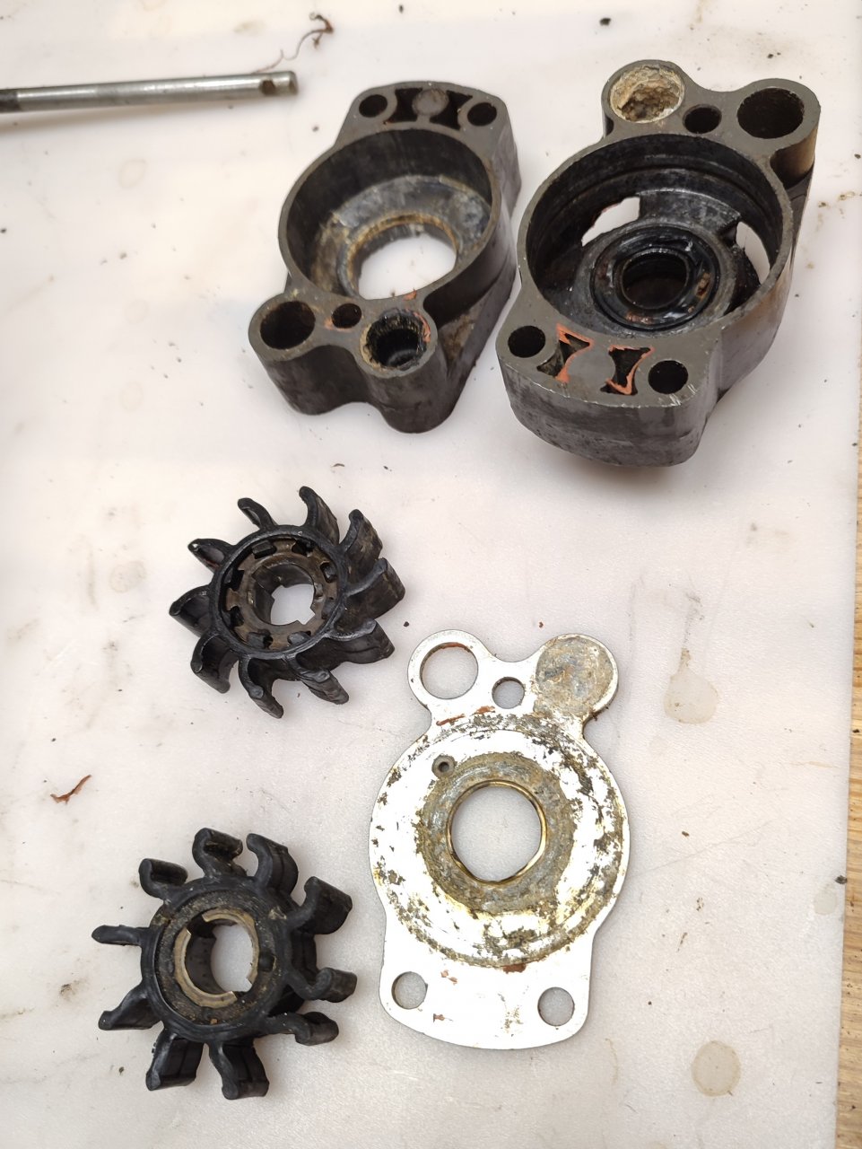

Разобрал наконец моторчик, он к моему удивлению оказался очень не в плохом состоянии.
Столкнулся с проблемой подбора крыльчатки помпы.
Диаметр стакана 45мм.
Диаметр вала 12мм
Высота крыльчатки 14мм
Что то не чего похожего не могу найти((
