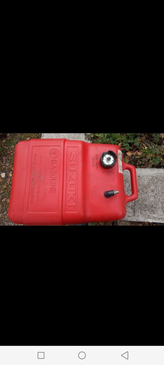

На фото видно только бак от ямахи, бак от Сузуки тоже умещается в задний рундук? А то я не шарю. Купил лодку, перевернул на зимовку, потом подыскал мотор. А переворачивать обратно лодку мне лень)

Из плюсов-сидишь на штатном сиденьем и не надо тянуться, руль под рукой, при этом не мешает вставать. Из минусов-небольшой люфт, но при родном штурвале и родной рулевке не критично. Ну и минус что фиксации нет. По поводу бака-если ручка выступает за периметр то не встанет. Например такой как на фото не лезет, пришлось продать и купить "кирпич" от ямахи

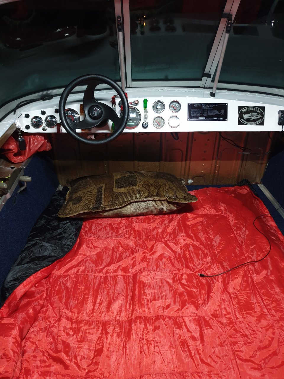

Без всяких трансформеров, сплю как в колыбеле :hahaha:качает,туда сюда, главное чтоб волна небила, хоть и эва 9ми утеплено днище ,но с бомбалюка звук неприятный
Все возможно и встать и жра кушать всмысле и некоторым водку питьПосмотреть вложение 219367

Заказал себе с китая комплект, только с белыми циферблатами, но черные классно смотрятся. А какие у вас приборы стоят?
