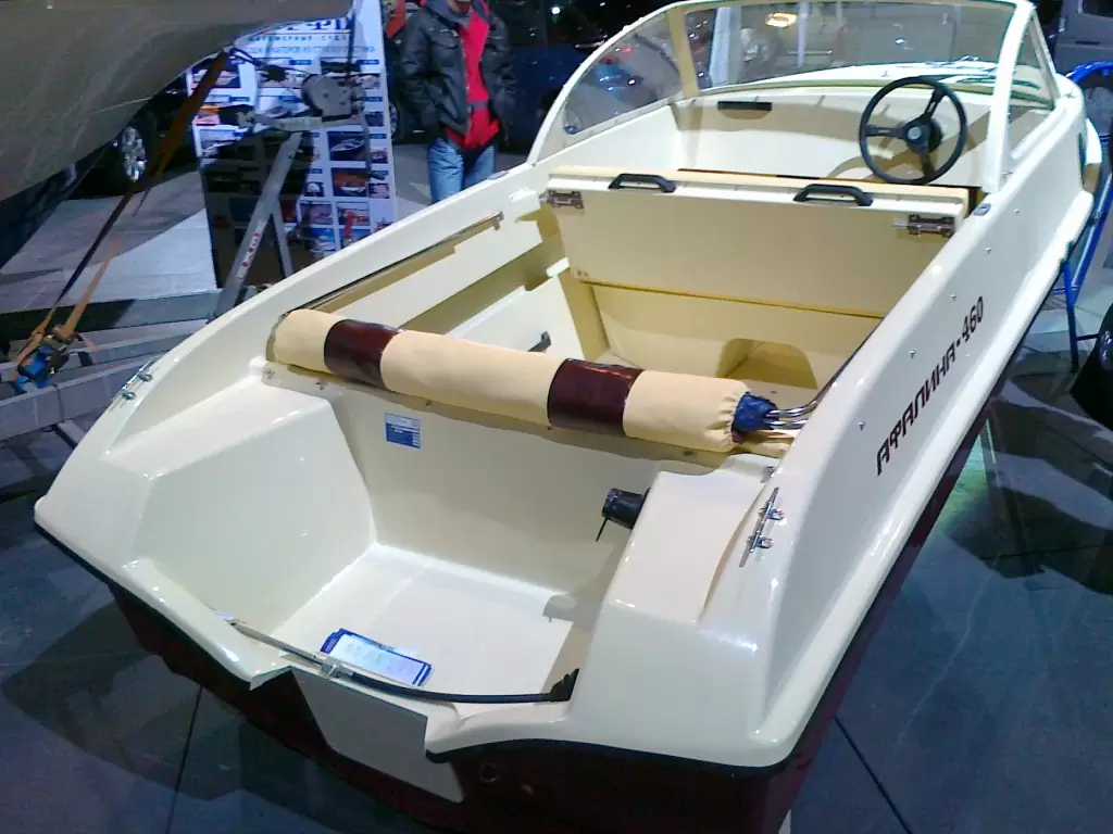

Саша, всё верно. Но только куда лепить эти дополнительные струбцины на транец Афалины?
Две на родное место, и две в края кормы.. с последними повыебыватся придется, самодельные и с упорным выступом под окантовку края, и крепление к доске под углом. Возможно. Если спарка на афалине стоит свеч, то можно и заморочится. Слесарю-инструментальщику тут на день подумать и на пару дней сваять..имхо.

Необходимо учесть,что при спарке моторы нужно поднимать( обращая внимание на килеватость и насколько моторы будут вынесены от транца).

Обратился на ихнюю верфь, что б значит сразу вылепить транец под два ПЛМ, ждем-с ответа.
Верфь не против переделать корму за дополнительное вознаграждение. Будем посмотреть.

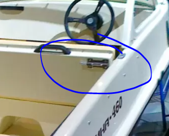

Обводы у них классные, прочность супер. Но фурнитура п..издец. Засовчики(((
