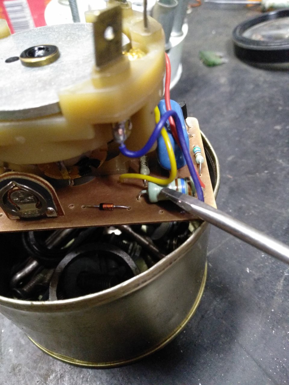

Тахометр наладил путём замены сопротивления R1 вместо 43ко поставил 100 ом. Работает отлично. Сигнал взял с первички к.з.
Здравствуйте Александр!
Подскажите какое сопротивление менять R 1,как оно выглядит на плате?
Вот это?

Я сейчас уже не помню. Надо смотреть на схеме. Померей мультиметром какое сопротивление 43 ко. То и поменяй.

R1 меньше размерами чем ты показываеш на фото.
