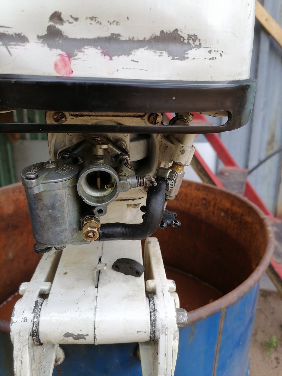

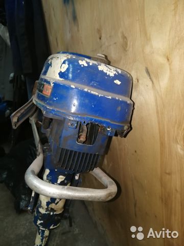

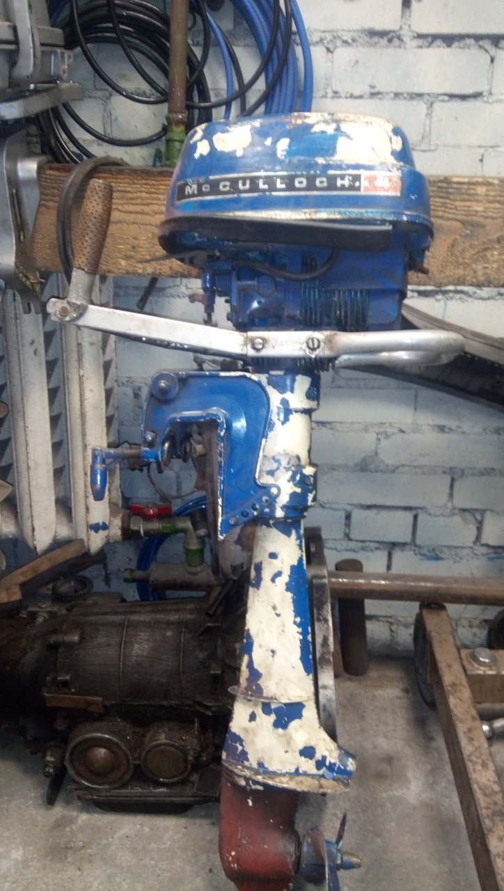

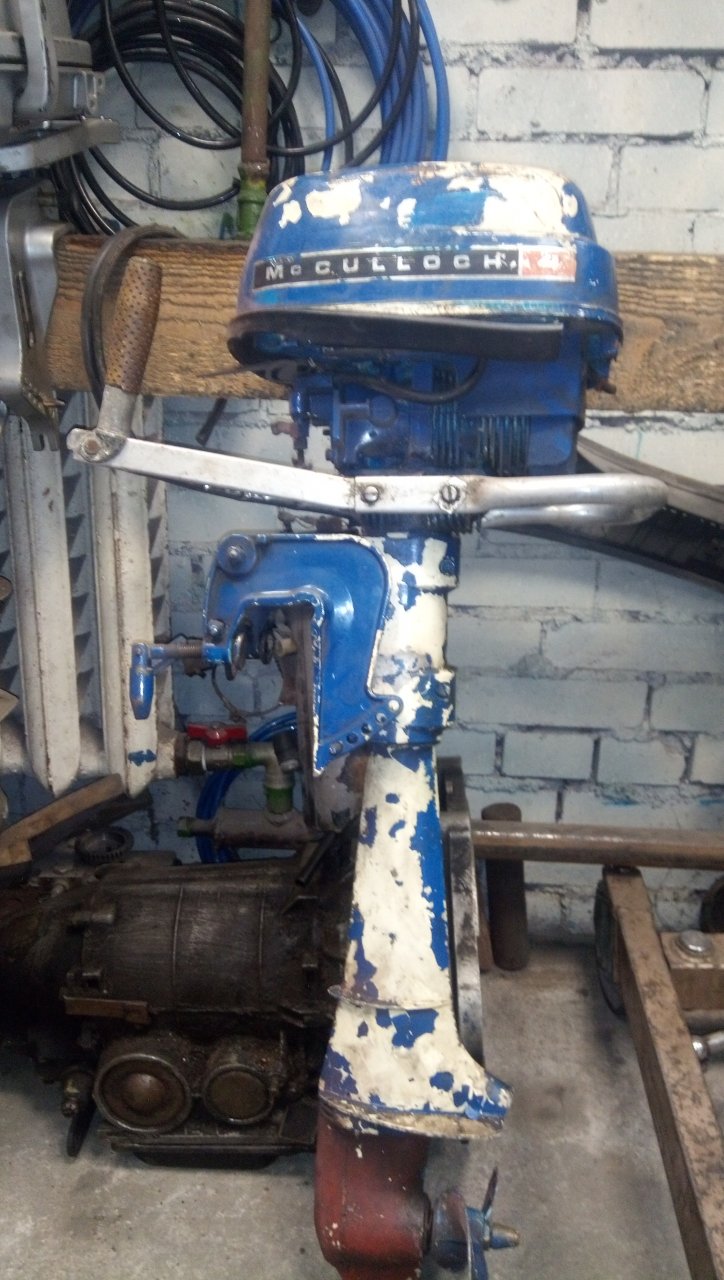

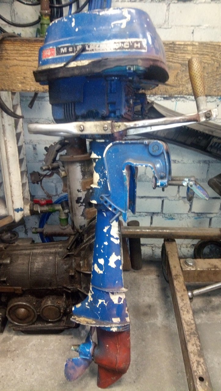

Достался такой мотор
213795
Был опознан как McColluch
Отдали мне его "за пиво", без карбюратора и винта и топливного крана.
Всё то последнего была присобачена какая то самоделки, на соплях и текущая как.... Сильно в общем текущая.
Попробовал разные карбюратор.
К33в
Китаец нонейм и к60в.
К60в, вообще ужас, как подтекает.
Мотор с ними работае но, как-то не уверенно.
К33в, многовато, а китаец маловат.
К33 в пору, по расходу, но больно заморочен и требует привод тросом или ещё какое извращение.
Купил я К33, от стрелы.
Поставил и... Завёл с третьего потяга.

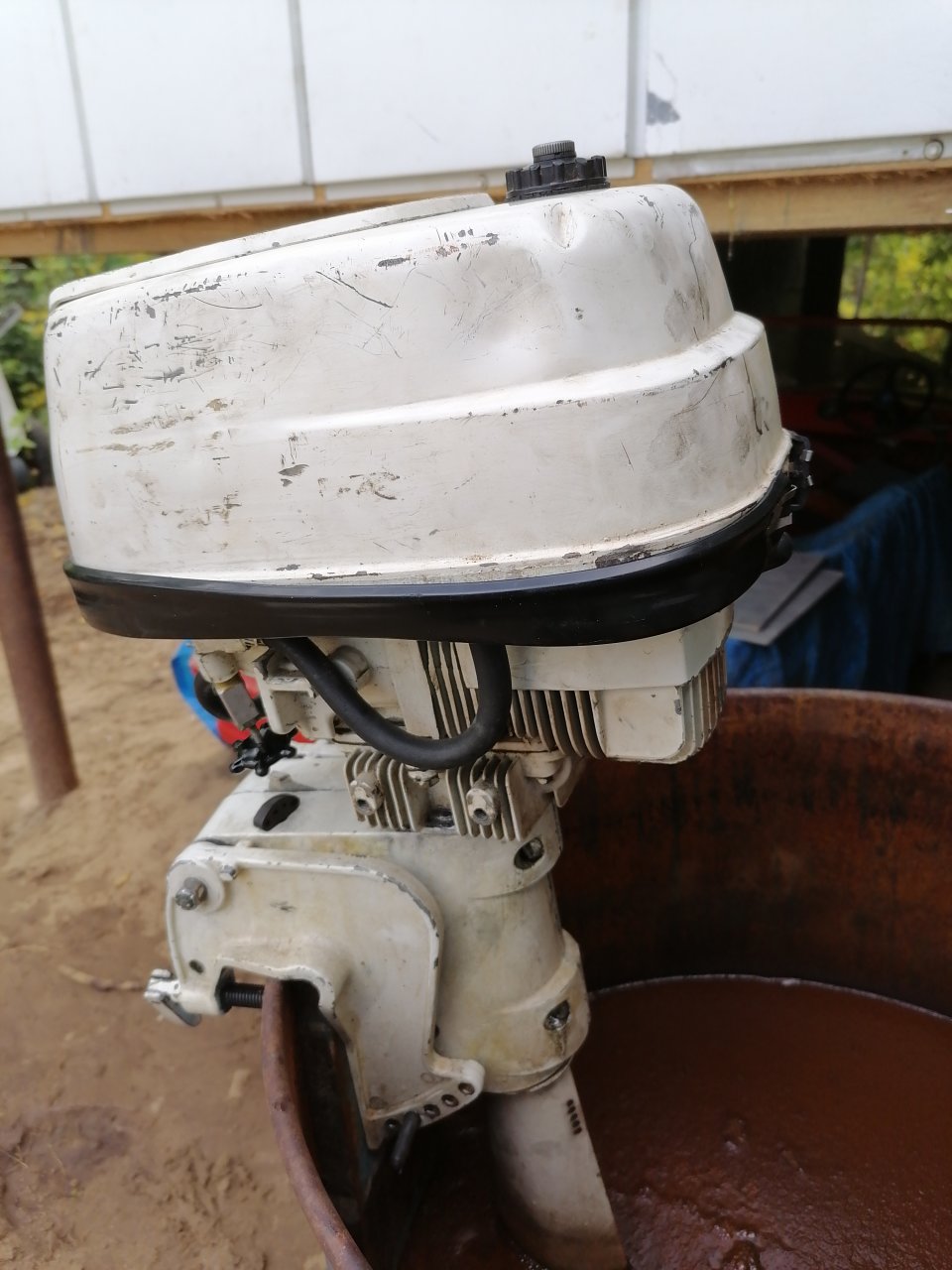

213796
213797

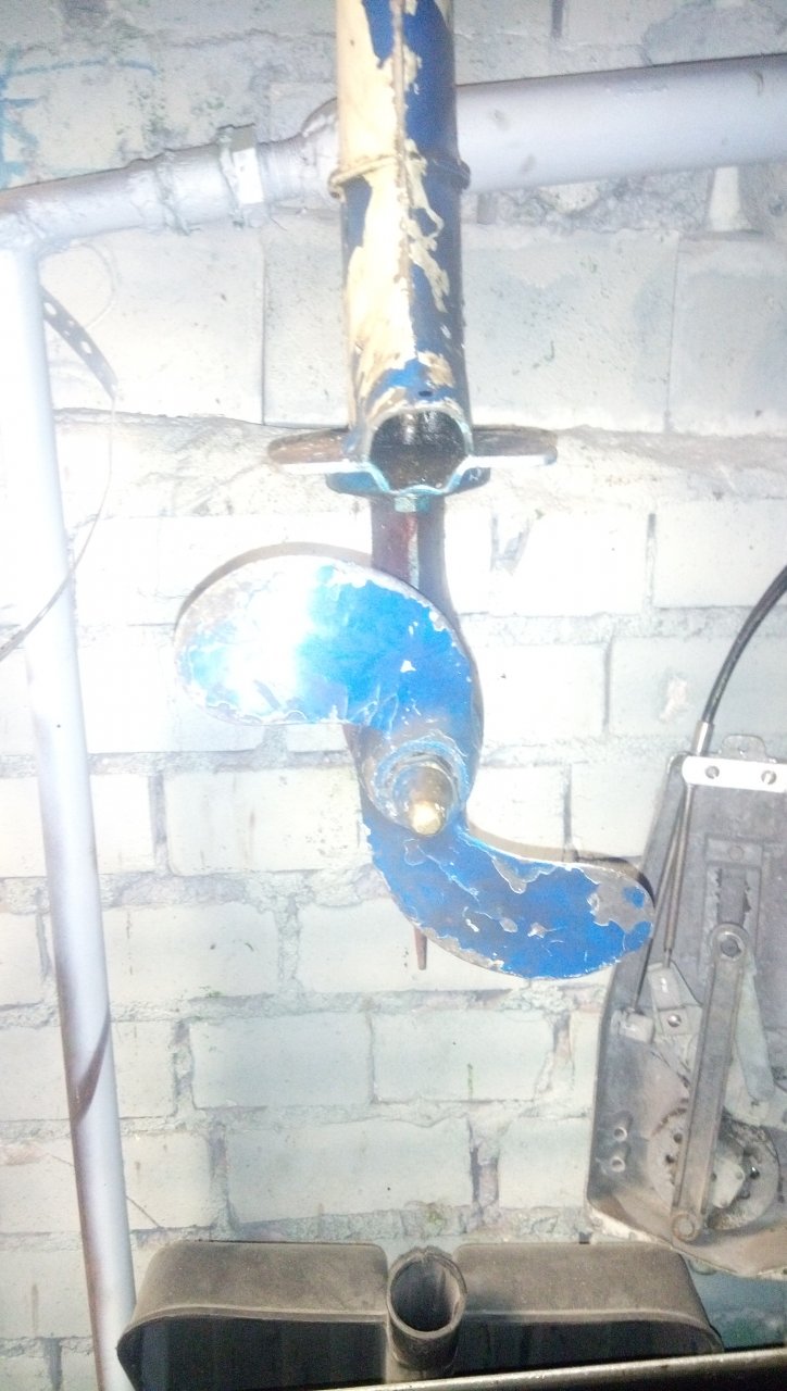

Мотор работает устойчиво.
"Газует" неплохо, но надо синхронизировать с зажигание.

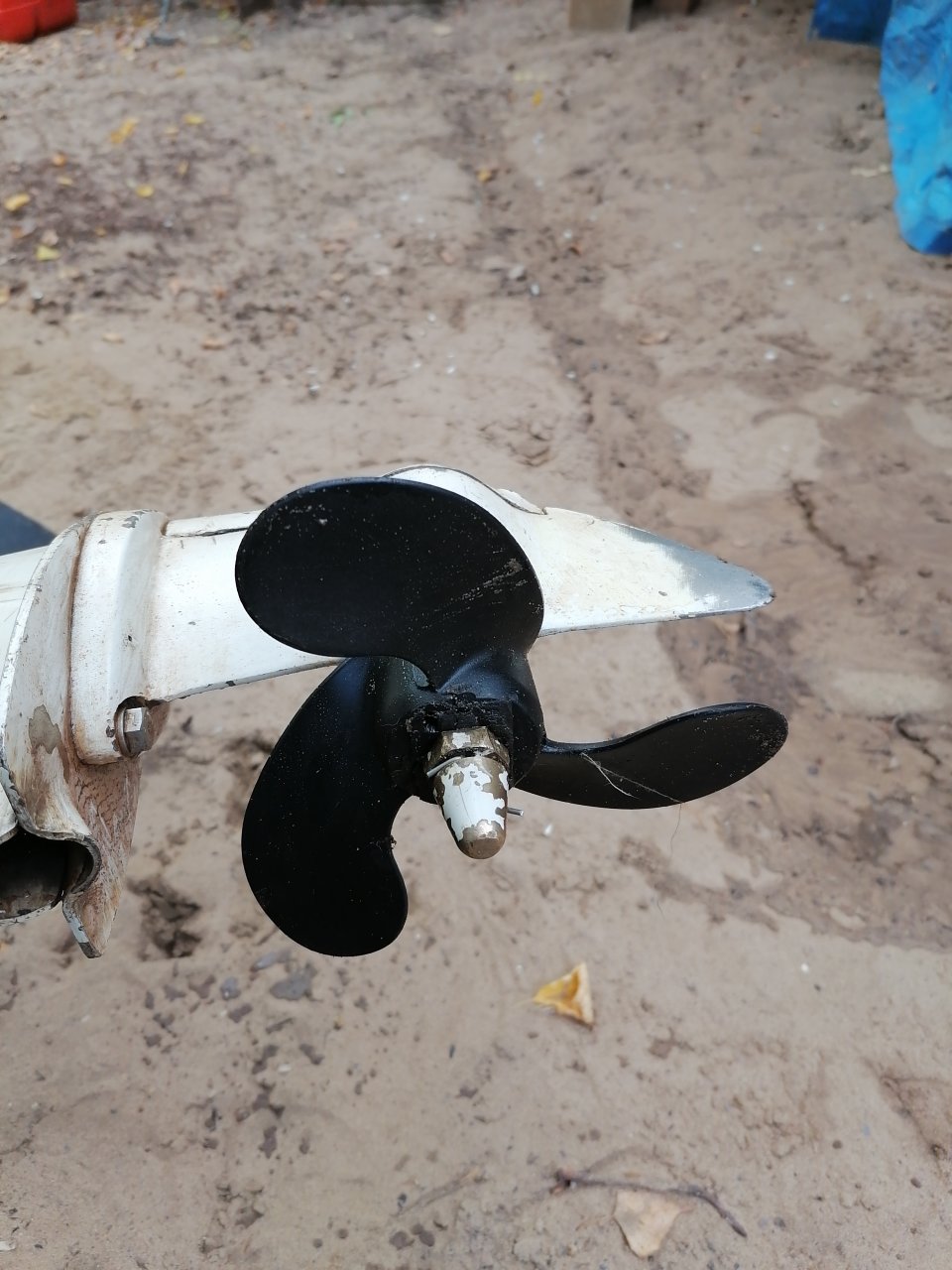

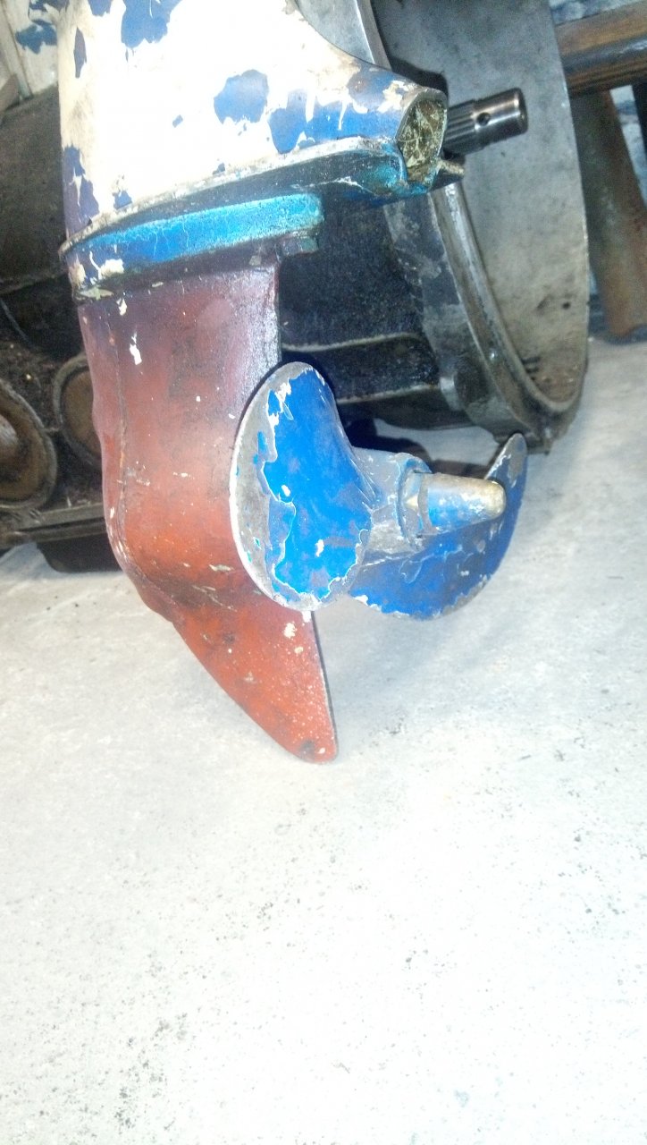

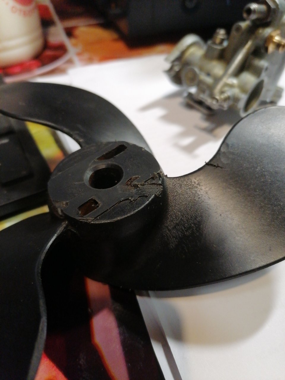

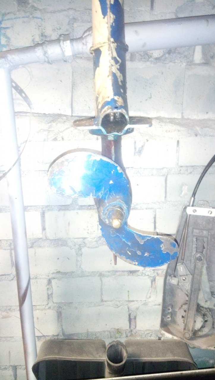

Винт трехлопастной.
Пришлось протачивать вал на 12мм(было 1/2"- 12,7мм)
И срезать часть оконечности винта.
Есть ещё алюминиевый, другого шага, достался при обмене.
213798
Поменял свечу на NGK
213799

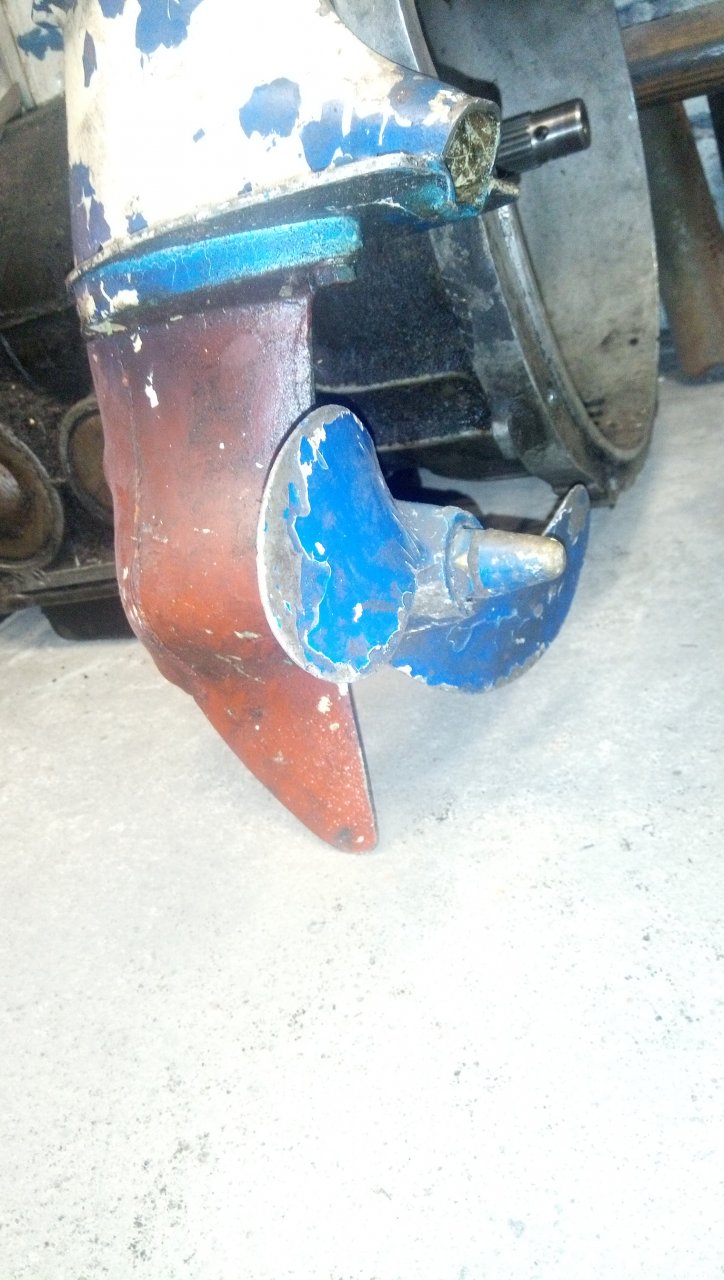

Поменял сальник на отечественный
Немного на наждаке наружнюю поверхность отбточить и сделал шплинт из латуни.
На фото видна проточка вала, до сальника
Мотор приятный...
Продумано и сделано добротно.
Сейчас Салютом занимаюсь..
. В нем как то похуже будет
Позже выложу ссылку видео работы мотора.
Вот
213800

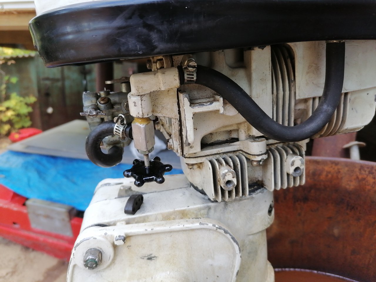

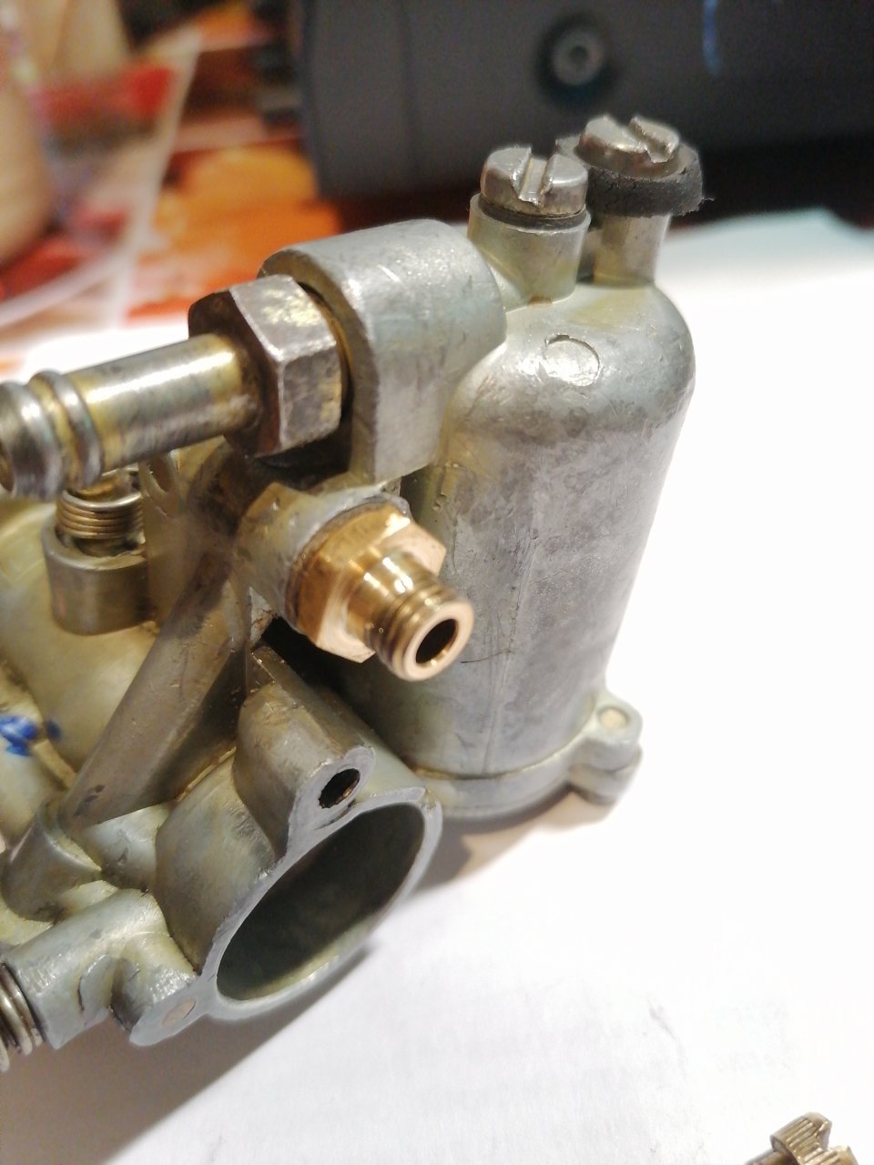

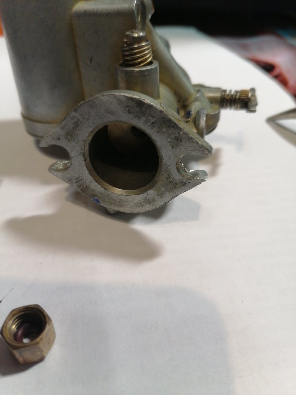

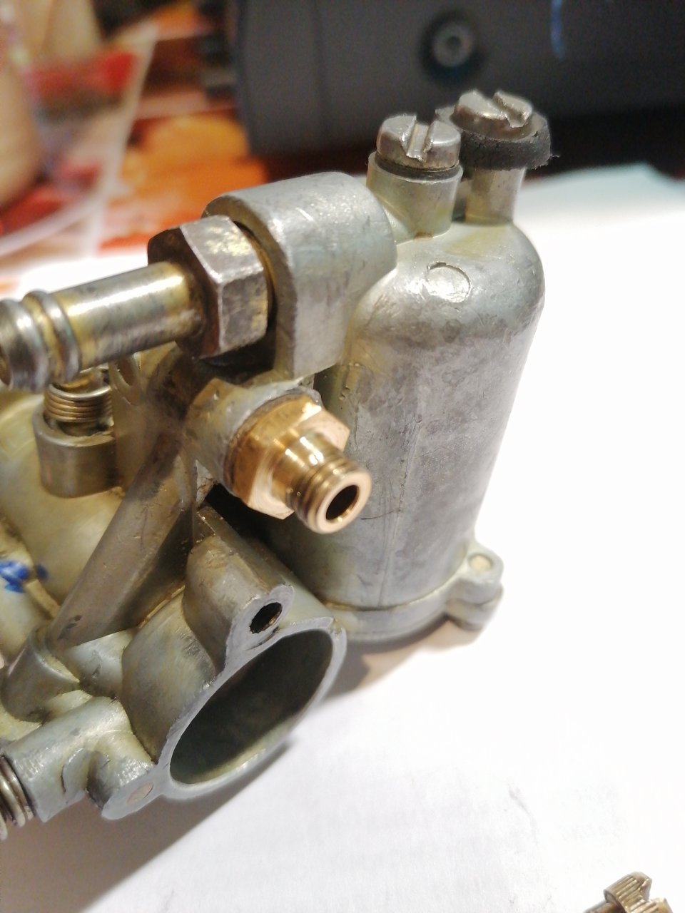

Для мотора, карбюратор К33.
Фланец пришлось расширить отверстия
213957

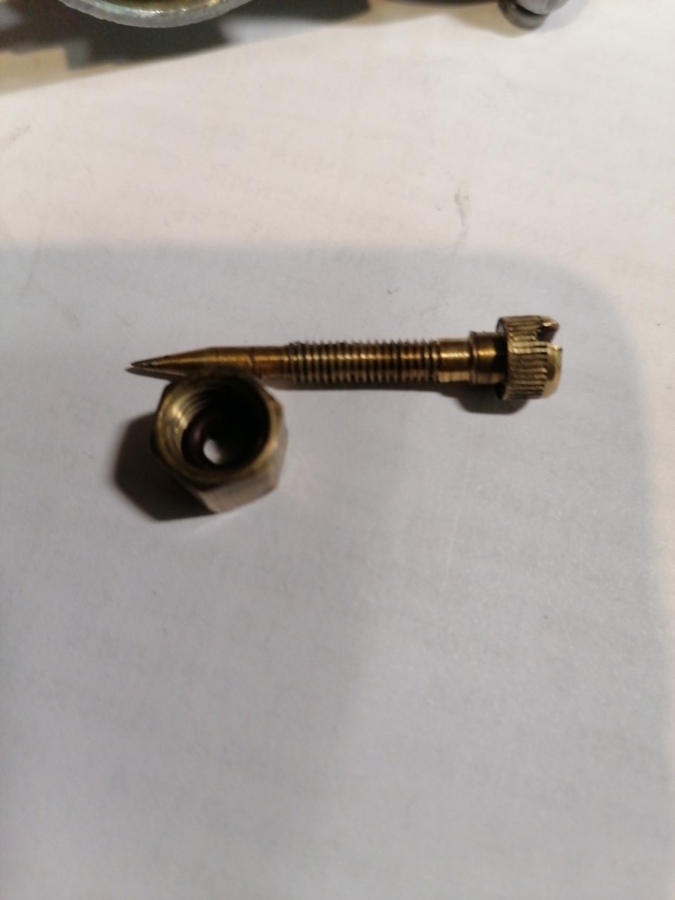

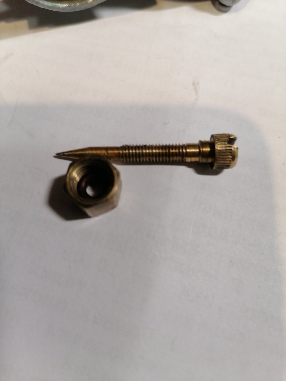

Игла переточена из ветеркоасого к33б
В накидной гайке установлена прокладка-круглое резиновое кольцо.
213954
Немного переточена гайка иглы

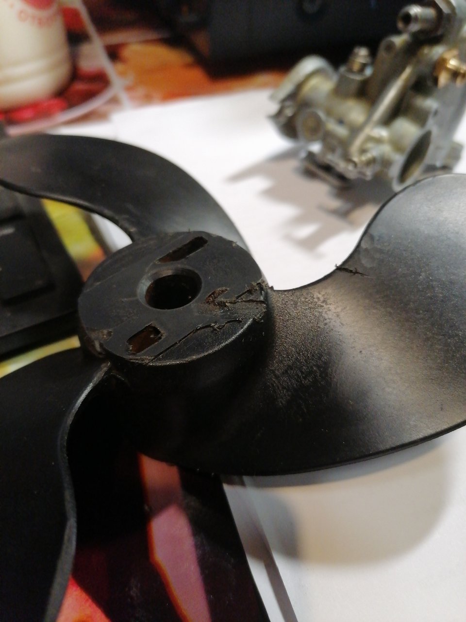

213955
И срезана часть винта, для правильного крепления на оригинальный вал.
213956

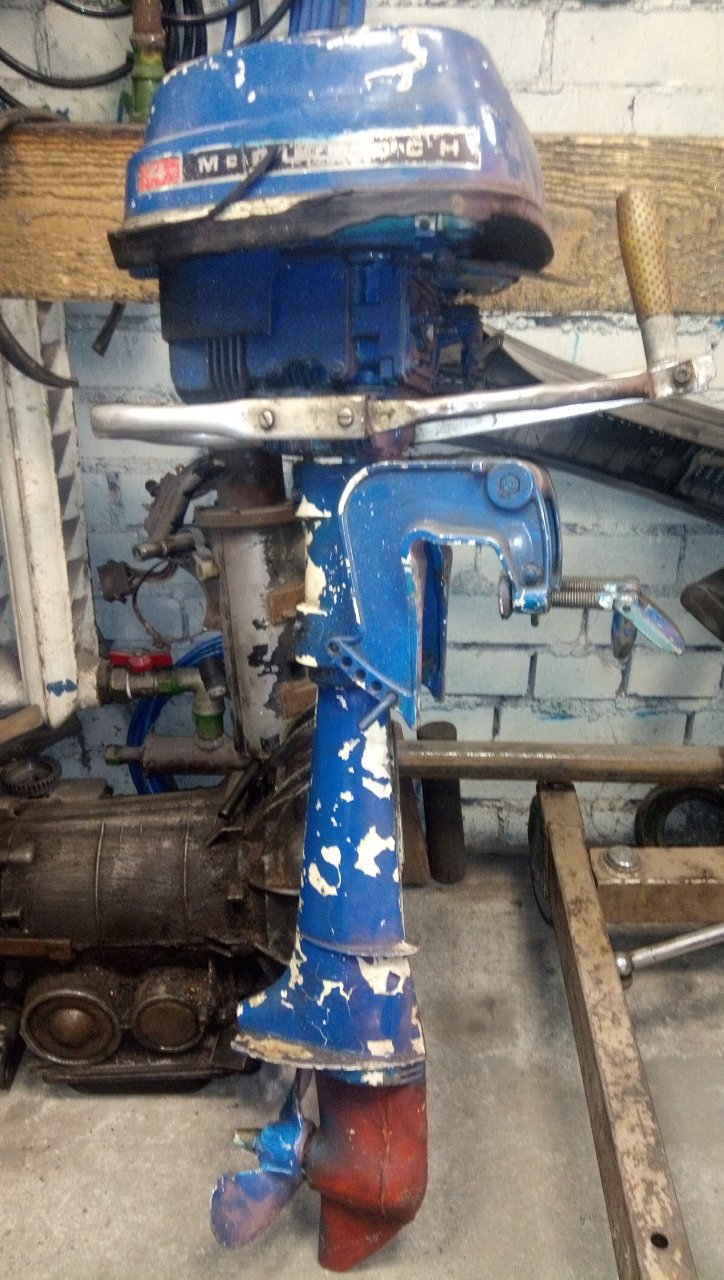

Тоже есть такой и без карба и весь во мху -хочу восстановить!

Вот фото- смотри -
