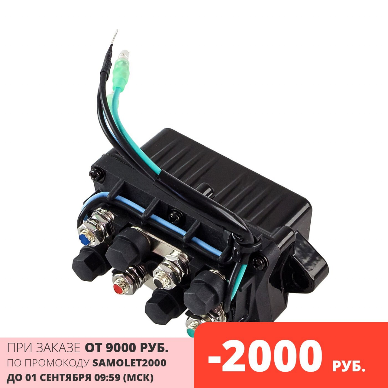

нужно реле гидроподъёма на мерк 115 4х такт. 882751А3
3 106
1 285
Тут никак? http://west-marine.ru/catalog/zapchasti-dlya-podvesnykh-lodochnykh-motorov/elektrika/rele-startera-i-trima/mercury/882751-rele-trima-dlya-mercury-75-115-efi-mercruiser-1-6-2-0-2-8-4-2-qsd-3-0-4-3-5-0-5-7-6-2l-quicks.php
Может самому сколхозить, скольки амперное то? https://www.chipdip.ru/product/v23134-j1052-d642

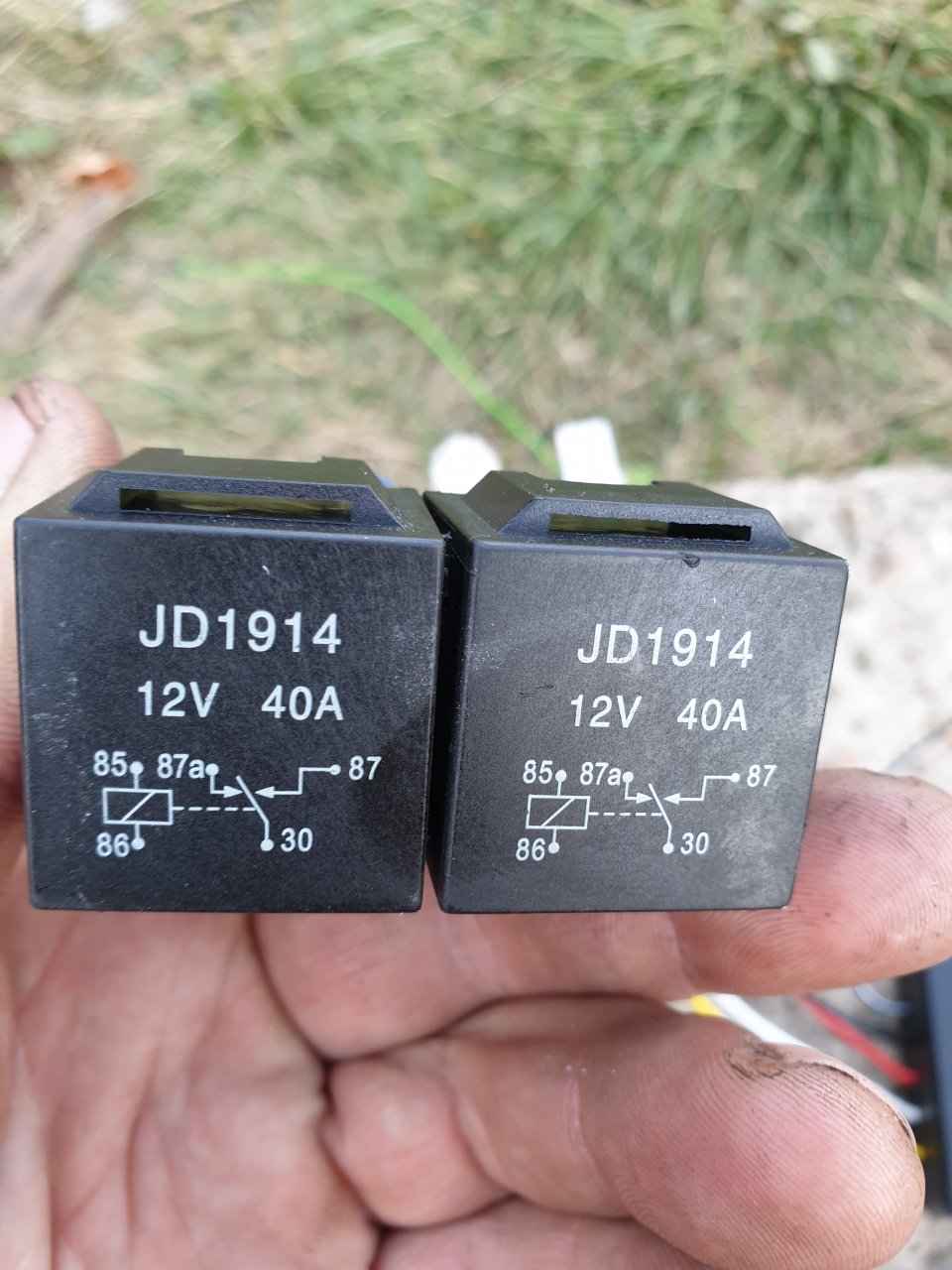

Я посоветовал поставить твердотельное реле. Чуть дороже, но головняк с контактами пропадет.
3 106
1 285
Вот такие запросто "сколхозить", можно здесь заказать https://www.chipdip.ru/catalog/popular/tr94
можно в любом автомагазине купить вместе с ответными колодками.
1 889

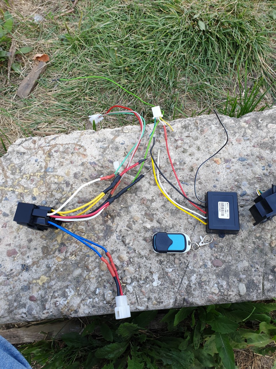

Да на легке, я же на лебёдку вокнул, 40Ампер ,помойму, и дистанцию, родные капут приснилось, и все гуд, даже проще, с колодки достал реле выкинул нах ,и поставил другое ,темболее я на али их закупился

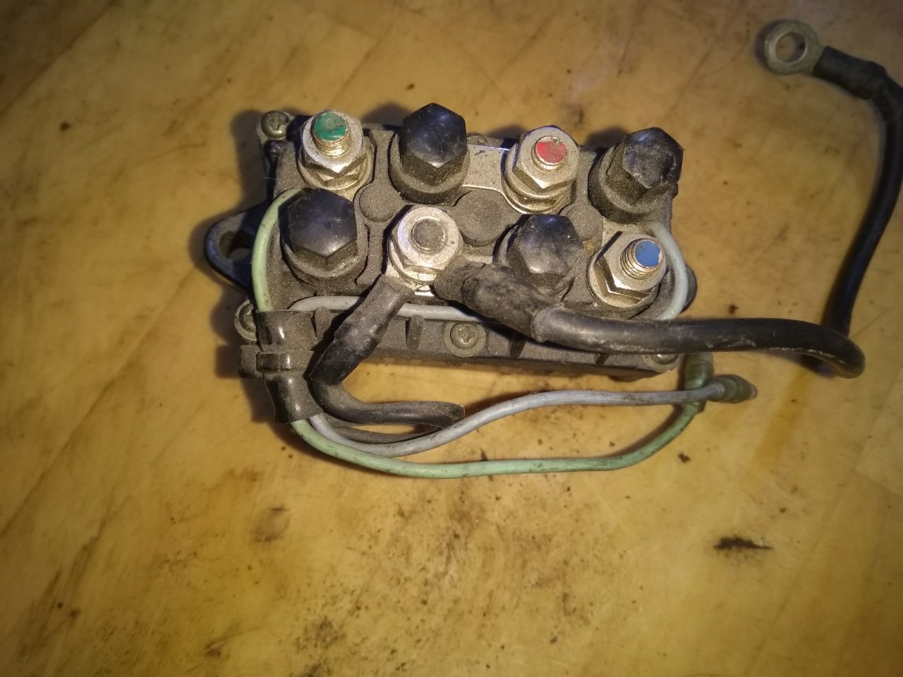

Если твойму реле 100%капут, отреж акуратненько верх,сохрани разьем, и в верхней части спаяешься , сохранишь штатный разьем
Нех тут пробывать,все получится
