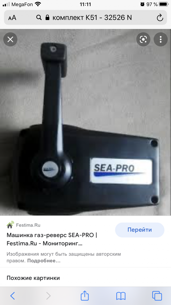

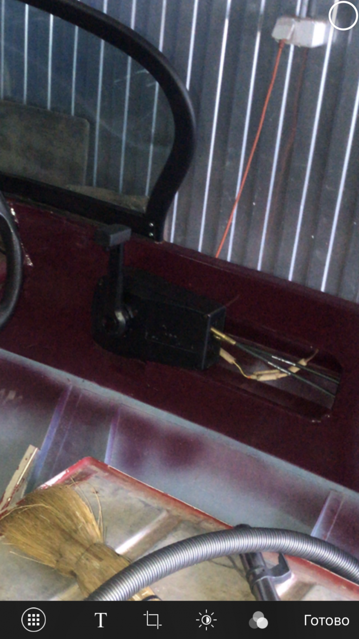

Не могу настроить дистанцию. Изначально мотор Evinrude 40 румпель, переделал на дистанцию. Купил троса с14 машинку универсальную sea pro . Но не могу настроить , не подтыкается передняя или задняя передачи, если настроить трос так чтобы включалась передняя передача, то задняя уже не включается или всё наоборот. В чём может быть причина?

Померяй нужную длину хода троса для переключения и полной дачи газа (на моторе), и полный ход троса на контроллере. Возможно что они просто не подходят друг другу. Можешь фото рычагов контроллера скинуть?
Вот видео этой машинки

Посмотри тогда какой ход по тросам нужен на моторе (отсодини троса от машинки и замерь), и какой дает машинка.

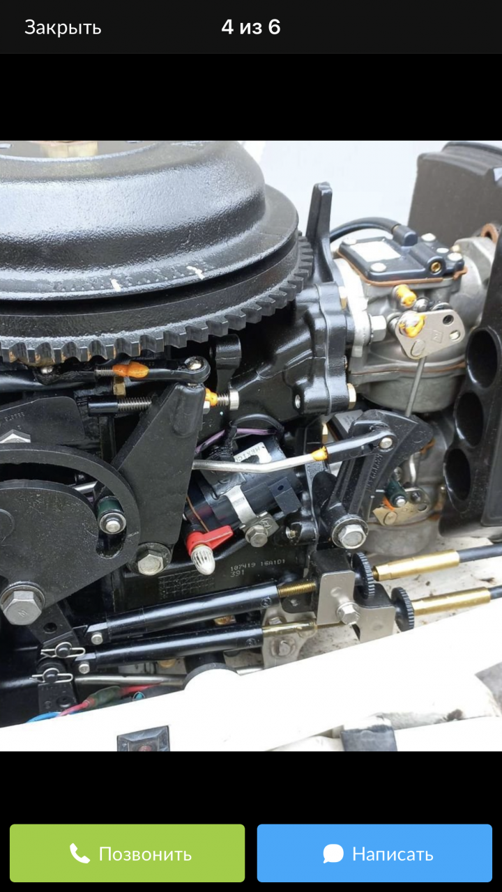

Если на машинке трос подключён в дальнее от оси отверстие то подключай на моторе в ближнее к оси, вон там у тебя отверстие на фото

Всё спасибо за рекомендации. Пересверлил на машинке немного подальше точку крепления. Всё стало включатся).
