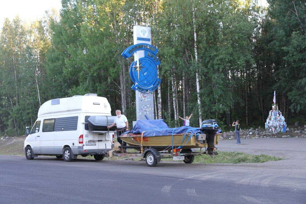

Прицеп 883101-0000010 лодочный. Вожу казанку 5м4. разрешенная масса 705 кг, без нагрузки 240. Подвеска в положении до предела. Становишься на корму прицепа 100+ кг, подвеска не перемещается. В походе в Мурманск сломалась рама, думаю из-за не работающей подвески.
Вопрос подскажите контору или специалиста, кто может отремонтировать. Восстановить грузоподъемность подвески. В южном подмосковье лучше.

Так даже с весом казанки и с вашими 100кг непросела подвеска? Или легла на отбойники,вашь на фото?и где рама лопнула ,и как решили проблему

Корма нестоит на ложментах, вес там большой, с такой постановкай нагрузка на форком имеется? , По мне очень плохо стоит на прицепе лодка
Перед форкопом в желтом чехле установлена эл станция 40 кг. Общая нагрузка на шар кг 70. Рама сломалась по косому стыку. причем по правой стороне напрочь, а по левой треснула снизу. Произошло во время торможения.

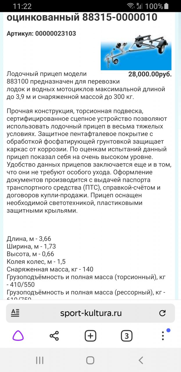

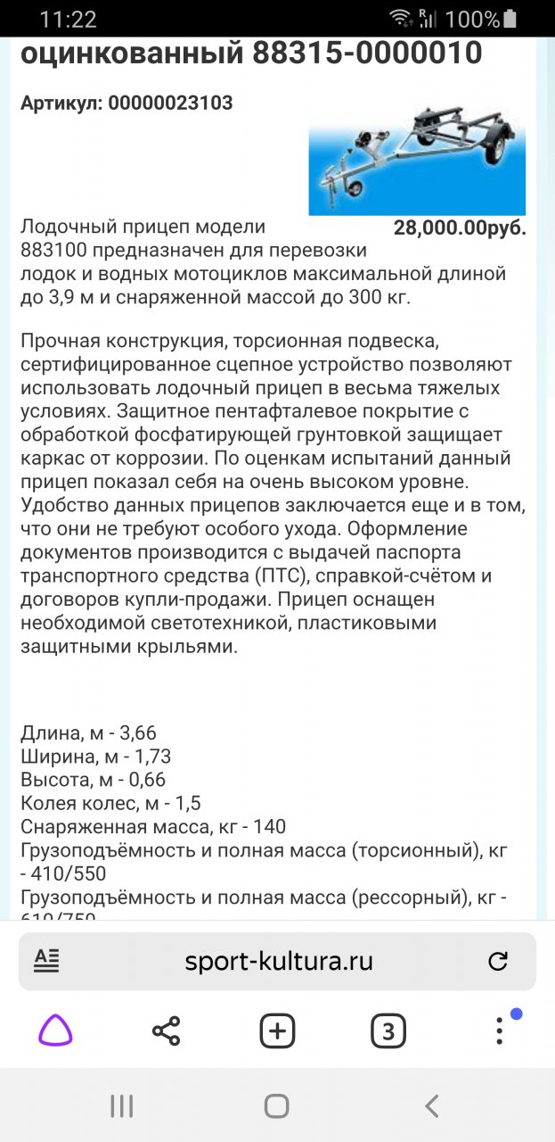

Нашел магазин торгующий прицепами. Готов сделать ремонт. Только ремонт стоит 20 т р, а новый 21,7 т р

89290286455 на МКАДе , Москва, цена за ось, а не прицеп

Дядя вова так нильзя, прежде всего это лодочныц прицеп, и нужно ставить лодку как положенно ,потом допы ляпить
