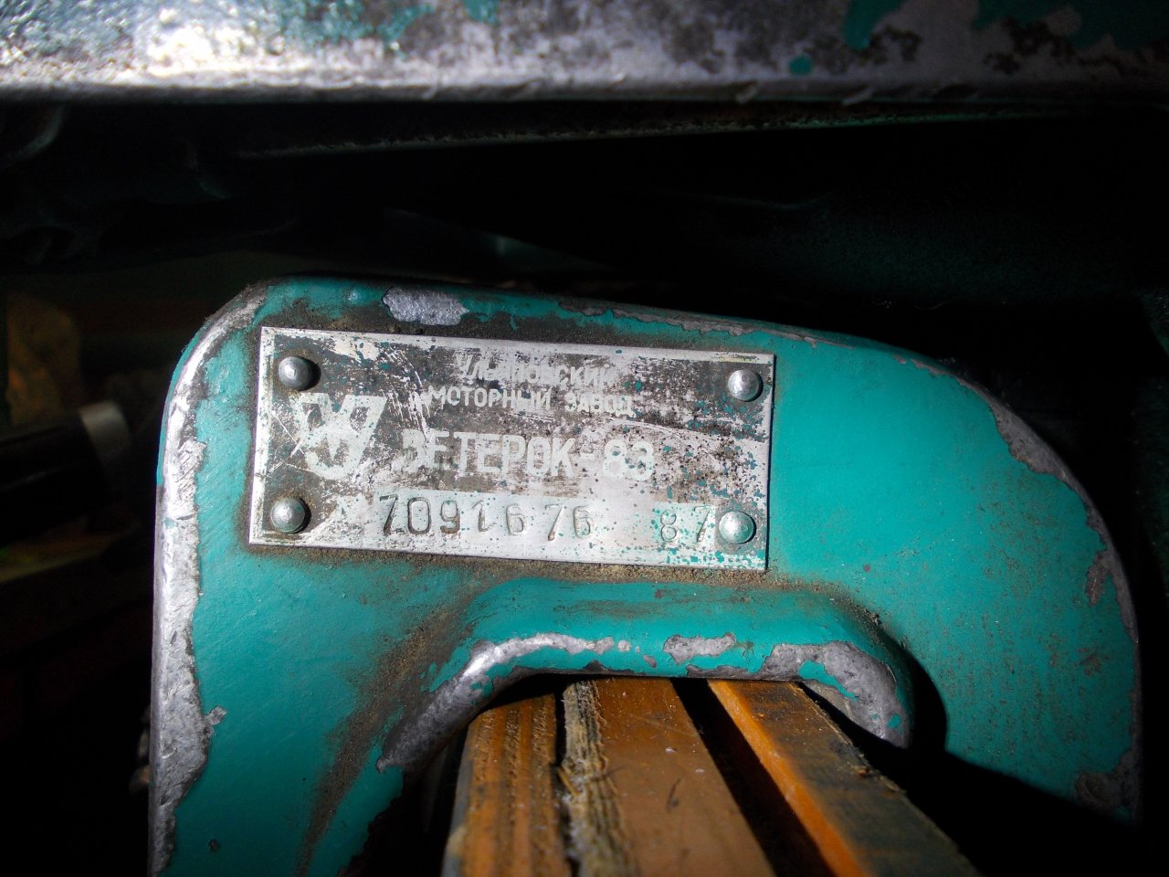

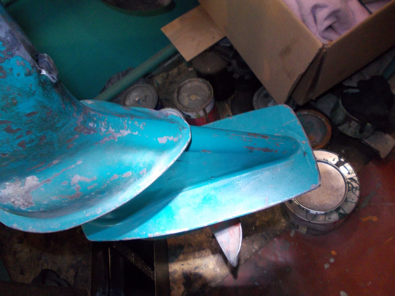

Извините попользуюсь тоже вашей темой, потому что, принесли в ремонт тоже 8Э и тоже 87гв. Малохоженого, но заботливых рук не видевшего. Так вот, у него пробило(продавило) или просто от старости накрылась прокладка головки цилиндров, компрессия с маслом 8. В нижний цилиндр стала попадать водичка из нижнего сальника. И втулка, почему то, нижнего цилиндра под замену. Вообще мотор занимательный. В редукторе ни капли масла не нашёл, наверное опять неделю придётся уговаривать.
