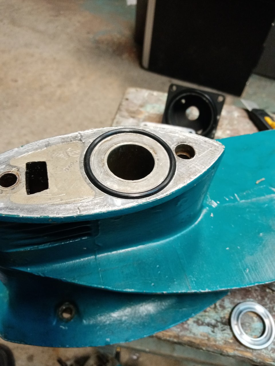

В редукторе вода. Все сальники заменил, уплотнительное кольцо на тяге переключения тоже. Правда родное не нашел, поставил от вихря, вроде подходит. Есть идеи какие нибудь?

На пробках прокладки заменил?

Да, Нептун-23. Тут пришла мысль компрессором дунуть, не знаю, что получится.

Надо только штуцер какой-то заколхозить.
Проверял люфты на горизонтальном вале?

Это не помню, но все подшипники новые, родные только валы остались, остальное заменил. Ну и крышка передняя, не знаю как называется правильно. Гребной вал вроде ровный, на глазок конечно.

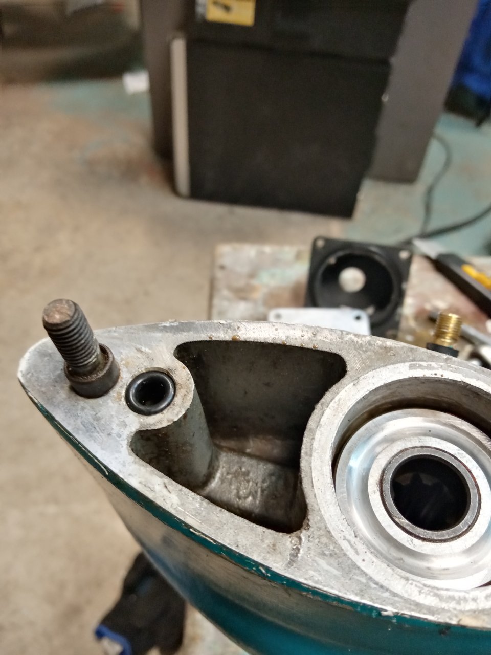

Думаю, что в каком-то из этих колец причина. Воздухом дул, по сальникам не видно пузырьков.
