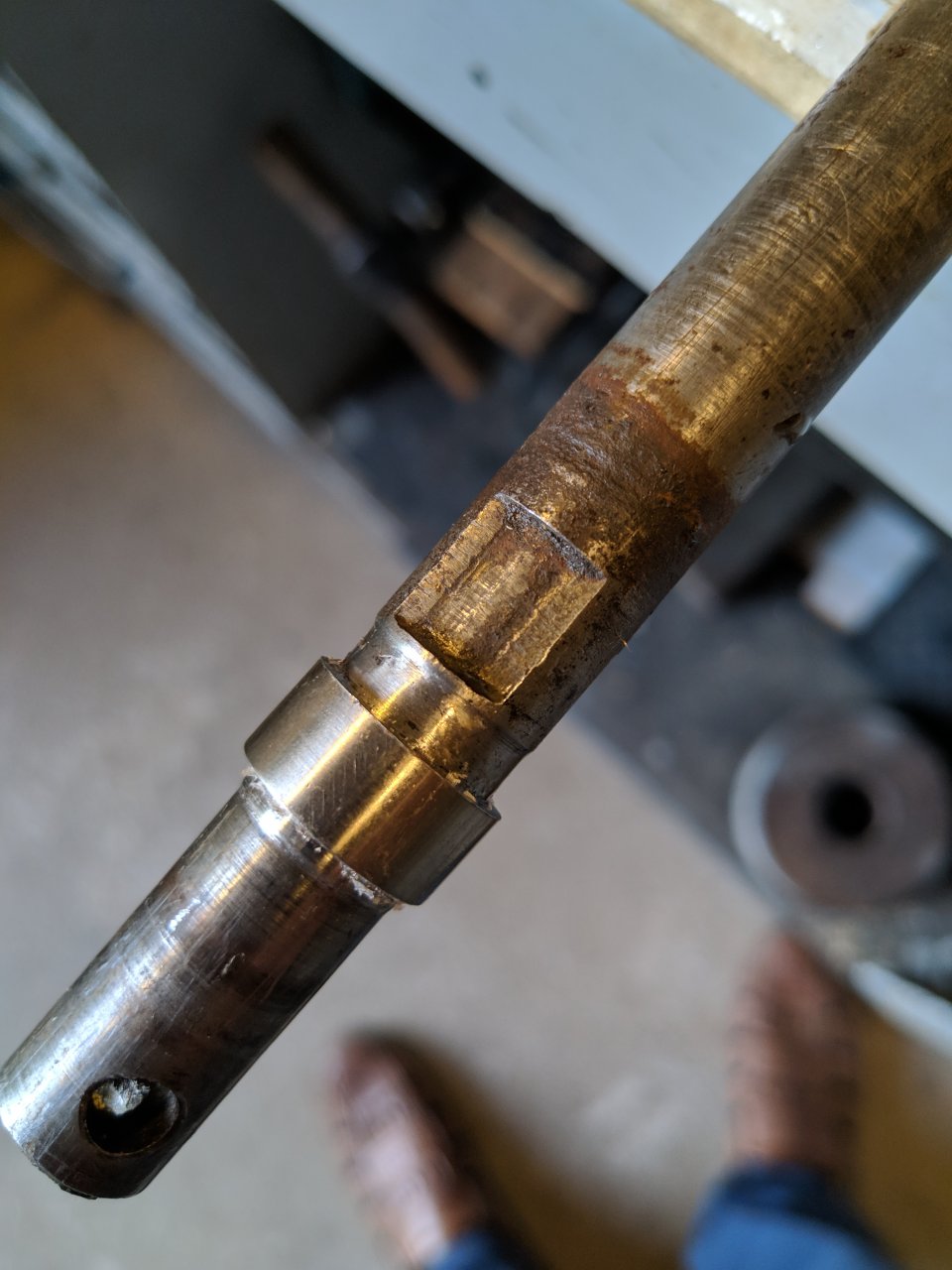

Пару лет назад нашёл новый вертикальный вал и установил его взамен старого, у которого поверхность, контактирующая с верхним сальником редуктора, покрылась раковинами из-за коррозии и из-за этого уже не обеспечивалась герметичность.
Старый, за исключением коррозии, выглядит вполне прилично и я (только вчера) решил и начал его восстанавливать, как запчасть. Добыл трубку из нержавейки наружным Д 15 мм и с внутренним Д 13 мм. Вал, кстати, имеет Д 12 мм. Отрезал от неё кусок длиной 7 мм. Вал зачистил и обезжирил сопрягаемые поверхности. Затем посадил всё на эпоксидный клей (обычный ЭДП). Купить нужный сальник с внутренним Д 15 мм можно без проблем, что я уже и сделал.
Вот что получилось:
207443
За прочие места на валу со ржавчиной не ругайте. Дойдёт очередь и до них.
А сейчас вопрос: делал ли кто-то из вас подобное и работоспособно ли такое изделие? Пожалуйста подскажите, покритикуйте.

Внатяг было бы надежней.

Думаю будет пропускать, будет биение вала. Заказать токарю втулку с внутренним размером 12мм.

В полне рабочий вариант! даже если она там провернется,все равно никуда не денется...Ржа между трубкой и валом со временем разопрет и заклинит трубку,будет ваще нормуль!И беговая под сальник теперь вечная...Только в эдп надо было добавить какого нибудь наполнителя...
4 197
Такие штуки делают по месту, с проточкой вала. Если бьет, будет пропускать воду на высоких оборотах. хотя, если повезёт, такие приблуды ходят, и подолгу....
