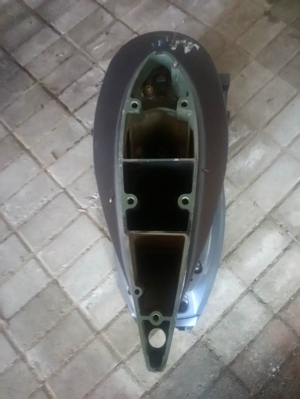

Имеется мотор 2007г.в Ямаха F40BETS , после второй вылазки пришел писец шестерни переднего хода, шестерни вертикального вала, ну и внутри все покоцало.
Цена шестерни + ремкоплект всех резинок выходит под 25 000 рублей, а обсалютно новый редуктор от Эндуры 40 в соседнем селе (за 100 км. от меня) за 42 000 продают. Так вот вопрос где и как определить на 40-ках взаимозаменяемость редукторов

у них же вроде редукция другая, от веоса встает вроде подходит по размерам. Вот фото дейвуда от 40 эндуро могу померить.

По моему от Эндуры не подойдёт редуктор на твой мотор. Механизм вкл-выкл скоростей другой.

Приветствую, от эндуры не подходит, вал рессоры длиннее и шток переключения скоростей иначе расположен
