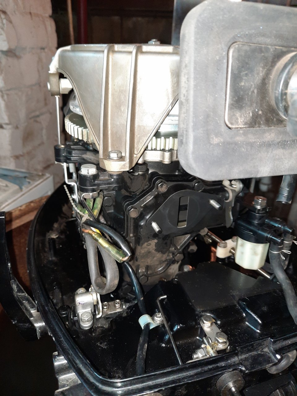

Приветствую всех! Народ нужна помощь! Приобрел мотор Меркурий 25 сиа про с рук. О проблеме старый хозяин промолчал.Вообщем двигатель заводится на подсосе и так же на нем и работает,стоит только открыть заслонку подсоса двигатель глохнет. Карбюратор разбирал,чистил,жиклеры продувал, изменений нет. На карбюраторе нет пластикового корпуса (воздушный фильтр) вообще должен он быть? Может быть из-за него? Если у кого-нибудь была такая проблема,подскажите советом,буду благодарен!
Это "глушитель впуска" без него громче только.
Обратись к карбюраторщику.
Не думаю что будет дороже 2к.

А если открыть заслонку и рукой прикрыть впуск воздуха-будет работать?Если-да,то где-то подсос воздуха.Несанкционированный.Его нужно найти и ликвидировать.Скорее всего-по плоскости карба.Обычно так-на машинах.
Спасибо. Сегодня попробую так сделать

Всем огромное спасибо! Разобрался. Снял карбюратор,залил антижиром,промыл,продул все жиклеры,в главном жиклере была пробка,она с хлопком вылетела под давлением насоса.Хотя отверстие в жиклере было,но я не знал какое оно должно было быть на самом деле! Сейчас двигатель шепчет!
