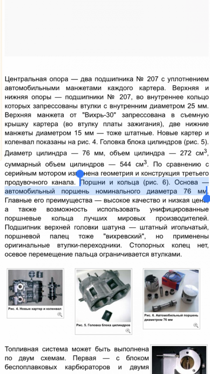

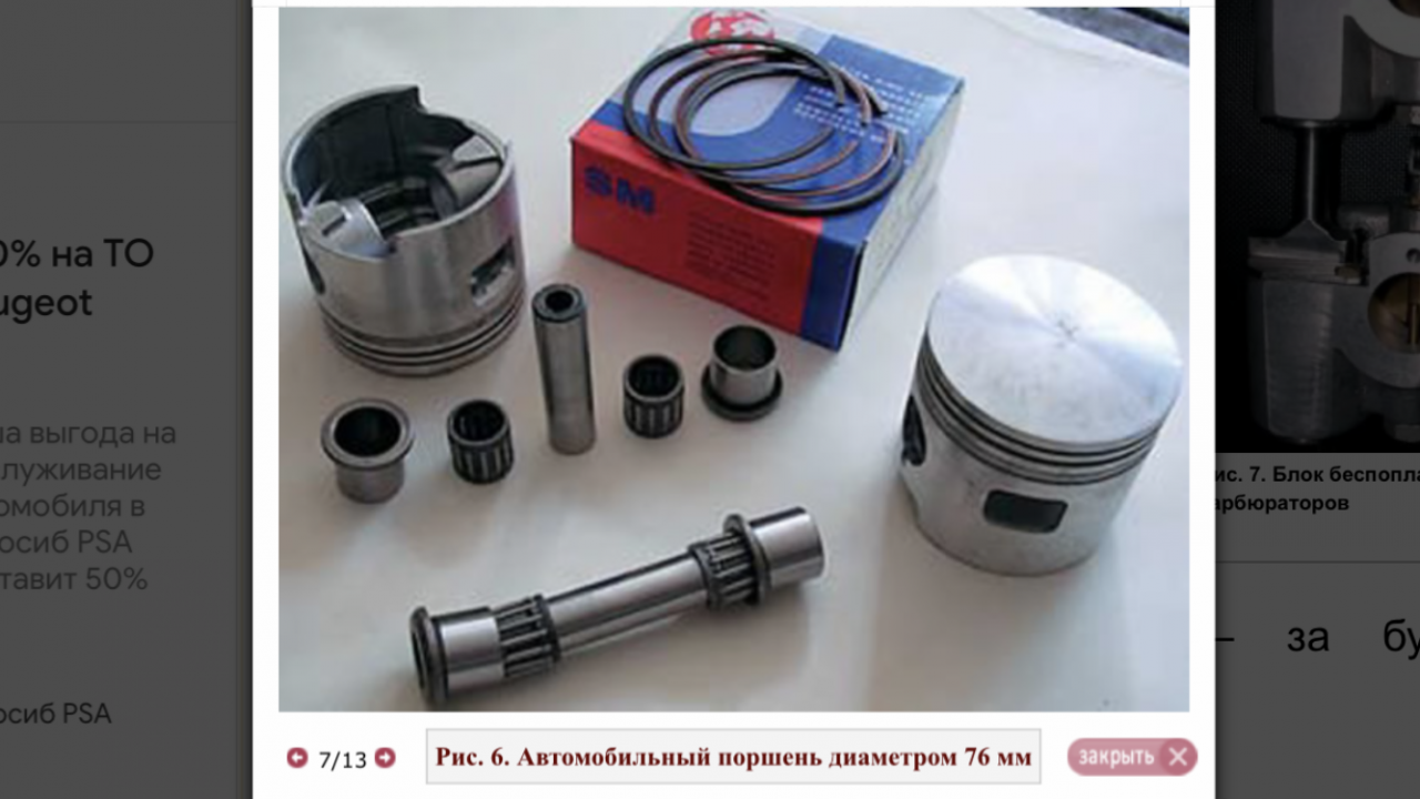

Уважаемые водомоторники, подскажите, может, кто-то ставил на «Вихрь 30» автомобильные поршни или слышал что-то об этом?

Откуда эти фантазии, ссылку бы?

Там от Вихря только название. Картер самопальный, колено тоже новодел, поршни и цилиндры аналогично. От Вихря только нижние сальники и верхняя крышка картера с сальником.
