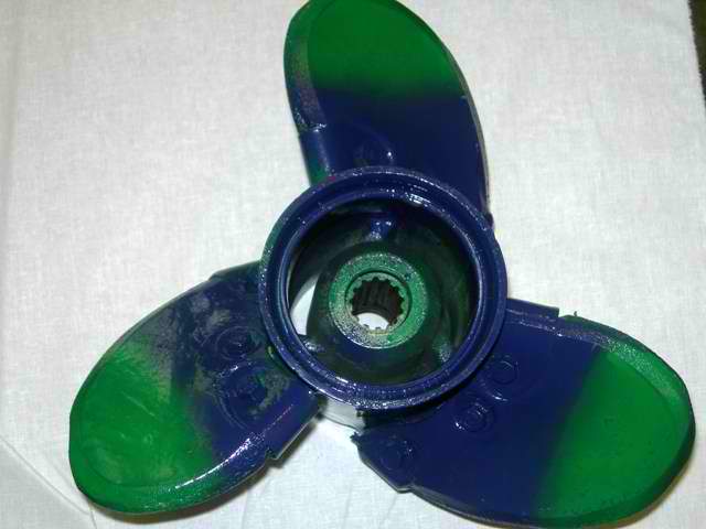

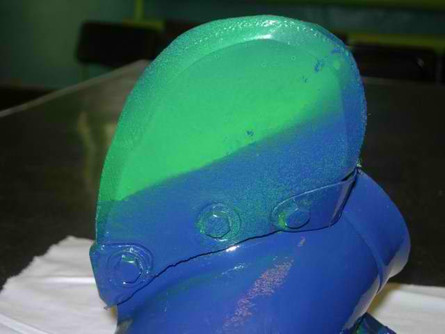

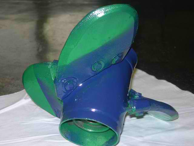

Нарыл в интернете вот такую хрень. Кто что думает?
Цитата: Начал я с того,что у знакомого с такого же винта снял копию лопасти и вырезал из плотной бумаги. Потом на битом в хлам винте отпилил оствшиеся дручки, оставив 30мм от каждой.вырезал по шаблону три лопасти из транспортерки отняв от обычного размера 30мм, взвесил и подогал их под один вес.Сделал прорези в рез.лопастях по посадке (вымеряв предварительно и разметив) чтоб прорезы получились одинаковы.Одел на <<огрызки>> от лопастей,просверлил под болтик М6 отверстия и закрепил по одному болту по середке,по крайним болтам изготовил скобы из алюминия для прочности и закрепил все три лопасти.

Да. Русский народ ничем не возьмешь. :lol: :good:
911
От же блин :D ... молодец парень, на загаженном водоёмчике вполне себе замена :good: ...
сразу вспомнился советский, металический вентилятор настольный с мягкими, резиновыми лопастями... типа нетравмоопасные :D

Зачет за
изобретательность. Конечно эффективным такое решение назвать никак нельзя, но на малом ходу кое как работать будет.

Ещё цитата от туда же:
Защита редуктора и винта конечно нужна.есть у этих труб и решеток свои преимущества и недостатки. Я на битый вин добавляю транспортерную ленту(жесткую),спиливаю немного сбитые лопасти, а на не достающую часть добавляю ленту,креплю на три болтика М6, на перо креплю кусок шланга. Река у нас каменистая с перекатами.На таком винте сильно конечно не разгонишься но и сильно не ударишься. Прогресс-4 груженый где то кг 450,против течения идет 20-23 км/ч. При ударе о камень мотор слегка подбрасывает но с винтом и редуктором порядок.
+1000 Похоже ступице служить, пока шлицы не сотрутся от снятий-установок!! :yes: :hahaha: :hahaha:
:) а в одном советском нии, один электрик, на спор на бутылку пива, таокй вентилятор останавливал НОСОМ!!! Выиграл! :crazy:
Пардон за флуд....

а как же балансировка? ИМХО такой винт не на долго,весь подшипник разобьет если он не отбалансированный
